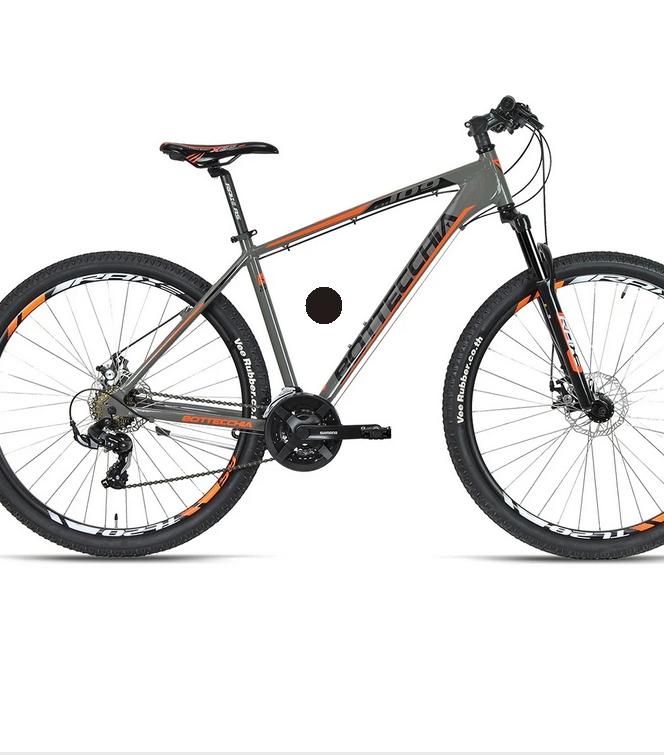

raskuskese on siin
kui pulgal siis pulgal...ma ei tea, mina sellest loogikast aru ei saa ja seda arvamust ei jaga. eks muidugi iga lisakilo on lisakilo. aga no seda asja niivõrd tugevalt üle dramatiseerida tundub väga imelik. mõtle mis katastroof see siis veel oleks kui sõitja võtab omale selga 10 kilose seljakoti. katastroof ja kõik on perses, mass on teletorni tipus ja sõita ei saa icon_biggrin.gif
ei saa küljejalale panna? hmm, mul oli mõni aeg tagasi paigaldatud võistluskrossikale küljejalg kuna sõidan sellistes kohtades, kus aegajalt tahaks keset mingit platsi seisma jääda ja ratast külili maha ei saa panna. JALGRATTA küljejalg oli see! krossikas kaalub ~110kg ja mass on kõvasti kõrgemal kui ükskõik millisel jalgrattal. arvasin esialgu, et see küljejalg kindlasti murdub pooleks. ei murdunud ja ratas seisis püsti küll.[/img]
