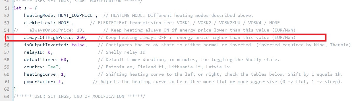

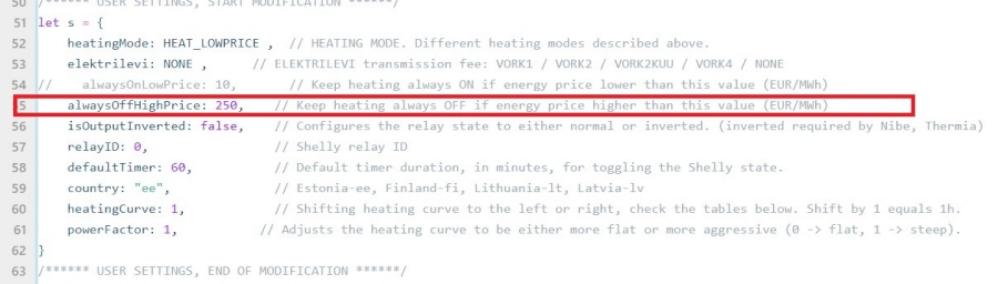

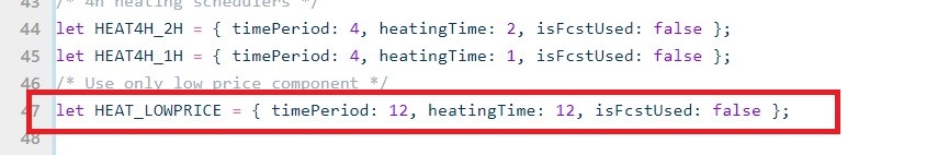

Midagi sain toimima aga vajab veel jälgimist.
Aga kas pean tähelepanu pöörama sellisele veale?
Iga tunni kohta siis arvutatakse välja kas relee on sees või väljas. Arvutus hakkab kell 23:00 aga piiratud mälu tõttu arvutatakse ainult esimesed 20 tundi. Mis siis ülejäänud 4h saab?
| tagasi üles |
RassK
HV Guru
liitunud: 17.01.2007
23.07.2024 14:51:16
| Vajab veits planeerimist jah, 20 ajastust on limiit nagu see FAILED ütleb, siis ülejäänuid lihtsalt ignoreeritakse. Lahendus ilmselt oleks uus ajastus (schedule) lisada iga tunniga, sedasi on mälus ainult 1. Kuna ma sisu / toodet ei tea, siis 100% ei saa kindel olla, et see midagi ära ei lõhu.

Ei saa shelly scripti nii tööle nagu minul tarvis on: https://github.com/LeivoSepp/Smart-heating-management-with-Shelly
Kasutan börsi jälgimise funktsiooni ilma kütmise funktsioonita. Kui hind on madalam siis relee on sees, ja kõrgem, siis OFF
Spoiler
Probleem on selles, et arvestus käib ainult korra päevas kell 23:00, kui kogu ajaperioodil on börsi hind soodne nagu tavaliselt nv on, siis viimased 4 arvestus läheb kaduma. Relee on esimesed 20h sees, sest Shelly nutireleel on piirang 20 Schedule korraga. Oleks vaja, et script teeks kalkulatsiooni kaks korda ööpäevas. Kell 23:00 ja kell 11:00
Kuidas seda teha või saaks keegi aidata?

/* Use only low price component */
let HEAT_LOWPRICE = { timePeriod: 12, heatingTime: 12, isFcstUsed: false };

let s = {
heatingMode: HEAT_LOWPRICE , // HEATING MODE. Different heating modes described above.
elektrilevi: NONE , // ELEKTRILEVI transmission fee: VORK1 / VORK2 / VORK2KUU / VORK4 / NONE
// alwaysOnLowPrice: 10, // Keep heating always ON if energy price lower than this value (EUR/MWh)
alwaysOffHighPrice: 250, // Keep heating always OFF if energy price higher than this value (EUR/MWh)
isOutputInverted: false, // Configures the relay state to either normal or inverted. (inverted required by Nibe, Thermia)
relayID: 0, // Shelly relay ID
defaultTimer: 60, // Default timer duration, in minutes, for toggling the Shelly state.
country: "ee", // Estonia-ee, Finland-fi, Lithuania-lt, Latvia-lv
heatingCurve: 1, // Shifting heating curve to the left or right, check the tables below. Shift by 1 equals 1h.
powerFactor: 1, // Adjusts the heating curve to be either more flat or more aggressive (0 -> flat, 1 -> steep).
/****** USER SETTINGS, END OF MODIFICATION ******/

_.loopRunning = false;
else {
//clear memory
res.headers = null;
res.message = null;
msg = null;
//Converting base64 to text
res.body_b64 = atob(res.body_b64);
//Discarding header
res.body_b64 = res.body_b64.substring(res.body_b64.indexOf("\n") + 1);
let eleringPrices = [];
let activePos = 0;
while (activePos >= 0) {
res.body_b64 = res.body_b64.substring(activePos);
activePos = 0;
let row = [0, 0];
activePos = res.body_b64.indexOf("\"", activePos) + 1;
if (activePos === 0) {
//" character not found -> end of data
break;
//epoch
row[0] = Number(res.body_b64.substring(activePos, res.body_b64.indexOf("\"", activePos)));
//skip "; after timestamp
activePos = res.body_b64.indexOf("\"", activePos) + 2;
//price
activePos = res.body_b64.indexOf(";\"", activePos) + 2;
row[1] = Number(res.body_b64.substring(activePos, res.body_b64.indexOf("\"", activePos)).replace(",", "."));
//Add transfer fees (if any)
let hour = new Date(row[0] * 1000).getHours();
let day = new Date(row[0] * 1000).getDay();
if (hour < 7 || hour >= 22 || day === 6 || day === 0) {
row[1] += s.elektrilevi.nightRt; //night fee
else {
row[1] += s.elektrilevi.dayRt; //day fee
//Adding stuff
eleringPrices.push(row);
//find next row
activePos = res.body_b64.indexOf("\n", activePos);
res = null; //to save memory
let newScheds = [];
//store the timestamp into memory
_.tsPrices = epoch();
print(_.pId, "We got market prices from Elering ", new Date().toString());
setShellyTimer(s.isOutputInverted, s.defaultTimer); //set default timer
//if heating is based only on the alwaysOnMaxPrice and alwaysOffMinPrice
if (s.heatingMode.timePeriod <= 0) {
for (let a = 0; a < eleringPrices.length; a++) {
if (eleringPrices[a][1] < s.alwaysOnLowPrice) {
newScheds.push([new Date((eleringPrices[a][0]) * 1000).getHours(), eleringPrices[a][1], 0]);
print(_.pId, "Energy price + transfer fee " + eleringPrices[a][1] + " EUR/MWh at " + new Date((eleringPrices[a][0]) * 1000).getHours() + ":00 is less than min price and used for heating.")
if (!newScheds.length) {
print(_.pId, "No energy prices below min price level. No heating.")
//heating periods calculation
let period = [];
let sortedPeriod = [];
//the number of period when the script is executed in case of forecast used
let nmPeriod = Math.ceil((new Date().getHours() % 23 + 2) / s.heatingMode.timePeriod);
// Create an array for each heating period, sort, and push the prices
for (let i = 0; i < _.ctPeriods; i++) {
if (s.heatingMode.isFcstUsed && (i + 1) != nmPeriod) { continue; } //in case of forecast, only one period is calculated
let k = 0;
let hoursInPeriod = (i + 1) * s.heatingMode.timePeriod > 24 ? 24 : (i + 1) * s.heatingMode.timePeriod;
for (let j = i * s.heatingMode.timePeriod; j < hoursInPeriod; j++) {
period[k] = eleringPrices[j];
k++;
sortedPeriod = sort(period, 1); //sort by price
let heatingHours = sortedPeriod.length < _.heatTime ? sortedPeriod.length : _.heatTime; //finds max hours to heat in that period
for (let a = 0; a < sortedPeriod.length; a++) {
if ((a < heatingHours || sortedPeriod[a][1] < s.alwaysOnLowPrice) && !(sortedPeriod[a][1] > s.alwaysOffHighPrice)) {
newScheds.push([new Date((sortedPeriod[a][0]) * 1000).getHours(), sortedPeriod[a][1], i + 1]);
//If some hours are too expensive to use for heating, then just let user know for this
if (a < heatingHours && sortedPeriod[a][1] > s.alwaysOffHighPrice) {
print(_.pId, "Energy price + transfer fee " + sortedPeriod[a][1] + " EUR/MWh at " + new Date((sortedPeriod[a][0]) * 1000).getHours() + ":00 is more expensive than max price and not used for heating.")
//clearing memory
eleringPrices = null;
sortedPeriod = null;
period = null;
listScheds(sort(newScheds, 0));
Get all the existing schedulers to check duplications
function listScheds(newScheds) {
Shelly.call("Schedule.List", {},
function (res, err, msg, data) {
if (res === 0) {
// No existing schedulers found
createScheds([], data.s);
else {
// Found existing schedulers
createScheds(res.jobs, data.s);
}, { s: newScheds }
Create all schedulers, the Shelly limit is 20.
function createScheds(listScheds, newScheds) {
//logic below is a non-blocking method for RPC calls to create all schedulers one by one
if (_.cntr < 6 - _.rpcCl) {
for (let i = 0; i < _.rpcCl && i < newScheds.length; i++) {
let isExist = false;
let hour = newScheds[0][0];
let ctPeriod = newScheds[0][2];
let price = newScheds.splice(0, 1)[0][1]; //cut the array one-by-one
let timespec = "0 0 " + hour + " * * *";
//looping through existing schedulers
for (let k = 0; k < listScheds.length; k++) {
let t = listScheds[k].timespec;
let p = listScheds[k].calls[0].params;
//check if the scheduler exist
if (p.id === s.relayID && t.split(" ").join("") === timespec.split(" ").join("")) {
print(_.pId, "#" + ctPeriod, "Skipping scheduler at: ", hour + ":00 for relay:", s.relayID, " as it is already exist.");
isExist = true;
break;
// only create unique schedulers
if (!isExist) {
_.cntr++;
Shelly.call("Schedule.Create", {
"id": 0, "enable": true, "timespec": timespec,
"calls": [{
"method": "Switch.Set",
"params": {
"id": s.relayID,
"on": !s.isOutputInverted
if (err !== 0) {
print(_.pId, "#" + data.ctPeriod, "Scheduler at: ", data.hour + ":00 price: ", data.price, " EUR/MWh (energy price + transmission). FAILED, 20 schedulers is the Shelly limit.");
else {
print(_.pId, "#" + data.ctPeriod, "Scheduler starts at: ", data.hour + ":00 price: ", data.price, " EUR/MWh (energy price + transmission). ID:", res.id, " SUCCESS");
_.schedId.push(res.id); //create an array of scheduleIDs
_.cntr--;
{ hour: hour, price: price, ctPeriod: ctPeriod }
//if there are more calls in the queue
if (newScheds.length > 0) {
Timer.set(
1000, //the delay
false,
function () {
createScheds(listScheds, newScheds);
else {
setKVS();
Storing the scheduler IDs in KVS to not loose them in case of power outage
function setKVS() {
//wait until all the schedulerIDs are collected
if (_.cntr !== 0) {
Timer.set(
1000,
false,
function () {
setKVS();
return;
//schedulers are created, store the IDs to KVS
Shelly.call("KVS.set", { key: "version" + _.sId, value: _.version });
Shelly.call("KVS.set", { key: "timestamp" + _.sId, value: new Date().toString() });
Shelly.call("KVS.set", { key: "schedulerIDs" + _.sId, value: JSON.stringify(_.schedId) },
function () {
print(_.pId, "Script v", _.version, " created all the schedules, next heating calculation at", nextChkHr() + ":00.");
_.schedId = [];
Set countdown timer to flip Shelly status
function setShellyTimer(isOutInv, timerMin) {
let is_on = isOutInv ? "on" : "off";
let timerSec = timerMin * 60; //time in seconds
print(_.pId, "Set Shelly auto " + is_on + " timer for ", timerMin, " minutes.");
Shelly.call("Switch.SetConfig", {
"id": 0,
config: {
"name": "Switch0",
"auto_on": isOutInv,
"auto_on_delay": timerSec,
"auto_off": !isOutInv,
"auto_off_delay": timerSec
// Shelly doesnt support Javascript sort function so this basic math algorithm will do the sorting job
function sort(array, sortby) {
// Sorting array from smallest to larger
let i, j, k, min, max, min_indx, max_indx, tmp;
j = array.length - 1;
for (i = 0; i < j; i++) {
min = max = array[i][sortby];
min_indx = max_indx = i;
for (k = i; k <= j; k++) {
if (array[k][sortby] > max) {
max = array[k][sortby];
max_indx = k;
else if (array[k][sortby] < min) {
min = array[k][sortby];
min_indx = k;
tmp = array[i];
array.splice(i, 1, array[min_indx]);
array.splice(min_indx, 1, tmp);
if (array[min_indx][sortby] === max) {
tmp = array[j];
array.splice(j, 1, array[min_indx]);
else {
tmp = array[j];
array.splice(j, 1, array[max_indx]);
array.splice(max_indx, 1, tmp);
j--;
return array;
function epoch() {
return Math.floor(Date.now() / 1000.0);
/* Next hour for heating calculation */
function nextChkHr() {
let chkT = s.heatingMode.isFcstUsed ? s.heatingMode.timePeriod : 24;
let hr = (Math.ceil((new Date().getHours() + 1) / chkT) * chkT) - 1;
return hr > 23 ? 23 : hr;
Getting prices or forecast for today if
* prices or forecast have never been fetched OR
* prices or forecast are not from today or yesterday OR
* prices or forecast needs regular update
function isUpdtReq(ts) {
let nextHour = nextChkHr();
let now = new Date();
let yestDt = new Date(now - _.dayInSec * 1000);
let tsDt = new Date(ts * 1000);
let isToday = tsDt.getFullYear() === now.getFullYear() && tsDt.getMonth() === now.getMonth() && tsDt.getDate() === now.getDate();
let isYesterday = tsDt.getFullYear() === yestDt.getFullYear() && tsDt.getMonth() === yestDt.getMonth() && tsDt.getDate() === yestDt.getDate();
let isTsAfterChkT = new Date(ts * 1000).getHours() === nextHour;
let isChkT = now.getHours() === nextHour;
return (isChkT && !isTsAfterChkT) || !(isToday || isYesterday);
This loop runs in every xx seconds
function loop() {
if (_.loopRunning) {
return;
_.loopRunning = true;
if (isUpdtReq(_.tsPrices) || (s.heatingMode.isFcstUsed && isUpdtReq(_.tsFcst))) {
start();
} else {
Timer.set(_.loopFreq * 1000, true, loop);
/* --------- WATCHDOG START --------- */
/** This is the watchdog script code */
let watchdog = 'let _={sId:0,mc:3,ct:0};function start(e){Shelly.call("KVS.Get",{key:"schedulerIDs"+e},(function(e,l,t,c){if(e){let l=[];l=JSON.parse(e.value),e=null,delSc(l,c.sId)}}),{sId:e})}function delSc(e,l){if(_.ct<6-_.mc)for(let t=0;t<_.mc&&t<e.length;t++){let t=e.splice(0,1)[0];_.ct++,Shelly.call("Schedule.Delete",{id:t},(function(e,t,c,i){0!==t?print("Script #"+l,"schedule ",i.id," del FAIL."):print("Script #"+l,"schedule ",i.id," del OK."),_.ct--}),{id:t})}e.length>0?Timer.set(1e3,!1,(function(){delSc(e,l)})):delKVS(l)}function delKVS(e){0===_.ct?(Shelly.call("KVS.Delete",{key:"schedulerIDs"+e}),Shelly.call("KVS.Delete",{key:"version"+e}),Shelly.call("KVS.Delete",{key:"timestamp"+e}),print("Heating script #"+e,"is clean")):Timer.set(1e3,!1,(function(){delKVS(e)}))}Shelly.addStatusHandler((function(e){"script"!==e.name||e.delta.running||(_.sId=e.delta.id,start(_.sId))}));'
/** find watchdog script ID */
function createWatchdog() {
Shelly.call('Script.List', null, function (res, err, msg, data) {
if (res) {
let wdId = 0;
let s = res.scripts;
res = null;
for (let i = 0; i < s.length; i++) {
if (s[i].name === "watchdog") {
wdId = s[i].id;
break;
createScript(wdId);
/** Create a new script (id==0) or stop the existing script (id<>0) if watchdog found. */
function createScript(id) {
if (id === 0) {
Shelly.call('Script.Create', { name: "watchdog" }, putCode, { id: id });
else {
Shelly.call('Script.Stop', { id: id }, putCode, { id: id });
/** Add code to the watchdog script */
function putCode(res, err, msg, data) {
if (err === 0) {
print(_.pId, "Watchdog script has been created.");
let scId = res.id > 0 ? res.id : data.id;
Shelly.call('Script.PutCode', { id: scId, code: watchdog }, startScript, { id: scId });
else {
print(_.pId, "Watchdog script creation failed.", msg, ". Schedules are not deleted if heating script is stopped or deleted.");
/** Enable autostart and start the watchdog script */
function startScript(res, err, msg, data) {
if (err === 0) {
print(_.pId, "Insert code to watchdog script completed.");
if (!Shelly.getComponentConfig("script", data.id).enable) {
Shelly.call('Script.SetConfig', { id: data.id, config: { enable: true } },
if (err != 0) {
print(_.pId, "Watchdog script autostart is not enabled.", msg, ". After Shelly restart, this script will not start and schedules are not deleted if heating script is stopped or deleted.");
Shelly.call('Script.Start', { id: data.id }, function (res, err, msg, data) {
if (err === 0) {
print(_.pId, "Watchdog script started succesfully.");
else {
print(_.pId, "Watchdog script is not started.", msg, ". Schedules are not deleted if heating script is stopped or deleted.");
else {
print(_.pId, "Adding code to the script is failed.", msg, ". Schedules are not deleted if heating script is stopped or deleted.")
/* --------- WATCHDOG END --------- */
createWatchdog();
loop(); |
