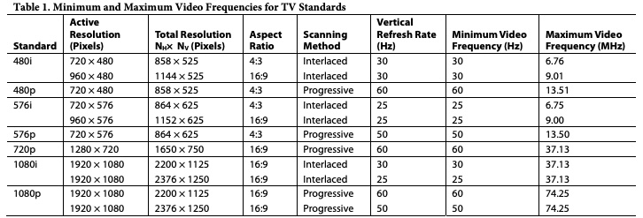

siinus
HV Guru
liitunud: 20.01.2007
11.08.2024 01:47:09
Btw, miks arrise boks ei võiks väljutada 1080i pilti täpselt nii nagu sisse tuleb? Deinterlace teeks vajadusel ise peale STB'd. Aga seadistustes pakub ainult progressive väljundvariante. Või Telia teeb oma enkoodrites ise deinterlace? Ükski kuradi Eesti telekanal ei väljasta 1080p pilti...

siinus, vanasti tehti see ära enkoodrites, hetkel ei tea.

| Deinterlace protsessi tulemus on progressive video. Enkoodrites ei tasu seda teha, sest interlace eesmärk on säästa ülekandeks vajalikku andmemahtu, enkoodri väljund aga lähebki just ülekandesse. Nii et dekooder peab selle mingis etapis tegema, mitte enkooder, asub ta siis boksis või telekas. Kumb saab kvaliteetsemalt tehtud, sõltub sellest kus on jõudsam protsessor ja parem soft. Seepärast olekski hea anda võimalus kasutajal ise valida kuidas ta selle teha tahab.
