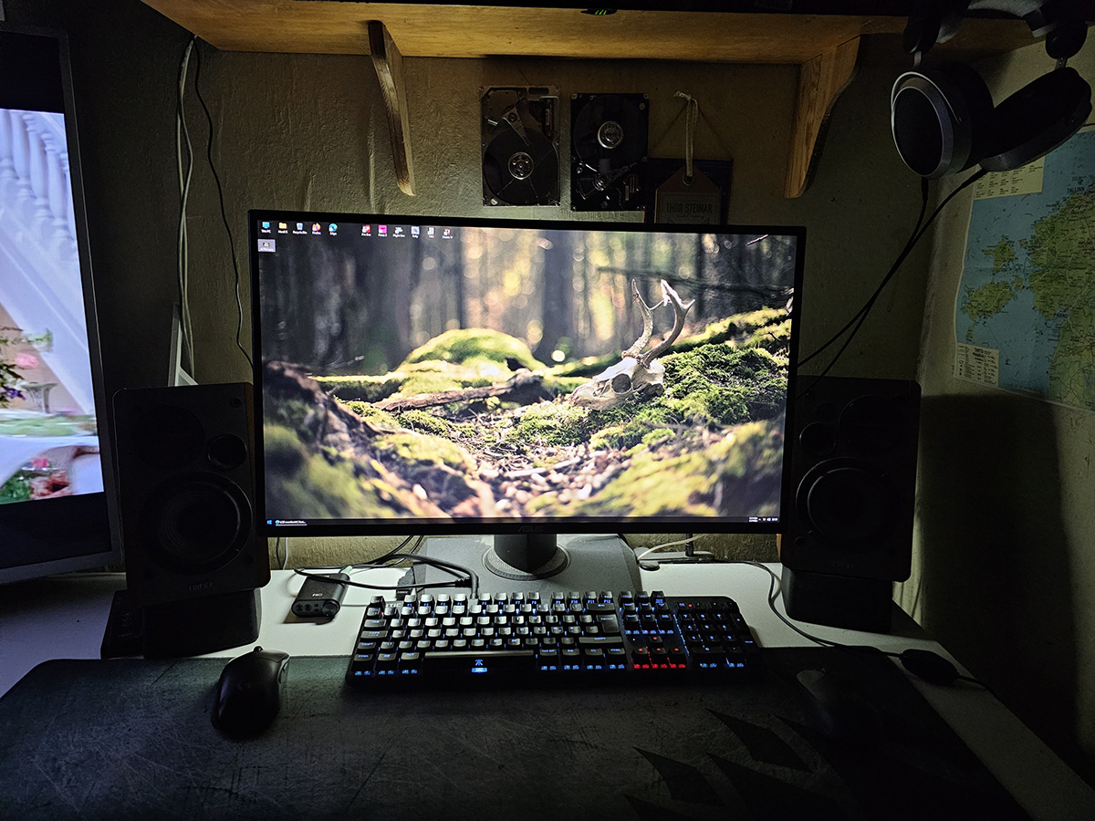

Tellisin ka lõpuks uue monitori Samsung Odyssey G6 OLED 27", esimene OLED monitor (lisaks OLED televiisorile Samsung 77" S95C). Loodetavasti on oma krõbedat hinnalipikut väärt!

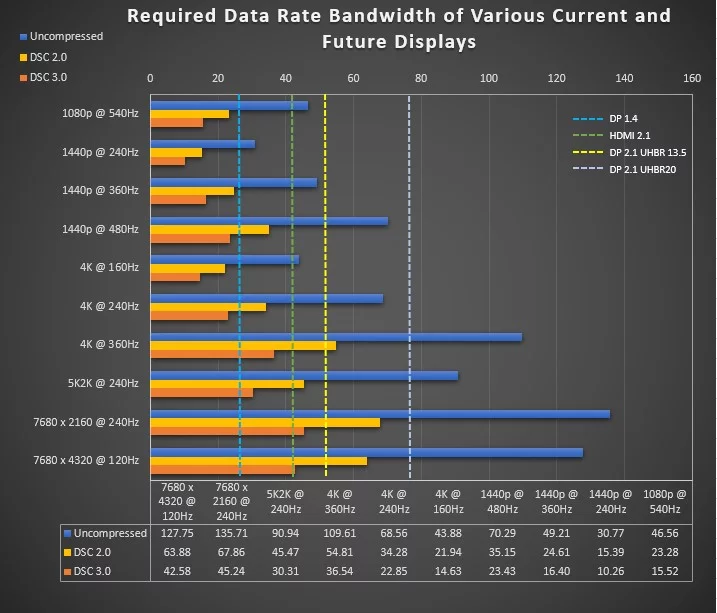

1440p 480Hz napilt mahub veel DisplayPort 1.4 DSC 3.0 limiidi sisse:
1440p 600Hz ja 4K 360Hz nõuavad juba DP 2.1 UHBR13.5, seega vähemalt kõrgemas otsas hakkab DP 1.4 aeg lõpuks läbi saama.

Tehniliselt see ei kao vaid integreeritakse otse Mediateki scalerisse. Loodetavasti ilma ühilduvusprobleemideta nende jaoks kes kasutavad AMD kaarte.
Vahe on selles, et monitoris pole enam üle 200€ maksvat aktiivjahutusega ASIC'ut. Muidugi scalerid maksvad kah raha aga kaugeltki mitte nii palju ja need on passiivjahutatud.
G-Sync mooduli eelised olid niigi olematuks kahananud: veidi vähem VRR flicker'it, veidi parem HDR ja EOTF ja suurim pluss Variable Overdrive - vähemealt LCD peal. OLED peal pole seda vaja.
Miinused aga olid samad mis varem: kõrgem hind, aktiivjahutus ja aja jooksul ka aegunud pordid - eriti HDMI 2.0
Minul on veel kasutuses 8 aastat vana ASUS PG279Q millel esimese põlvkonna G-Sync moodul. Kui ma kasutaks selle monitoriga AMD kaarti, siis kaotaksin VRR.
Õnneks ma ei ole tearimise osas eriti tundlik ja ootan kuni uued OLED monitorid saavad DP 2.1 ja HDMI 2.1 pordid koos ideaalselt native RGB pikslistruktuuriga. Siis saan upgrade teha.
Praegused on lähedal, aga mitte veel päris seal kus ma tahaksin.

PG27AQDP käes, esmamuljeid võrreldes PG27AQDM isendiga.
Text clarity kindlasti nüüd fixed. HDR tundus silma järgi samuti eredam peak brightness.
Mängides korraks 300 fps väristada siis "tundus parem" aga kirjutaksin selle juba platseebo alla. Pean conf sätetega natuke veel mängima et proovida 450+ fps.

Midagi sellist juhtus vahel, suva pilt netist. Igaljuhul ma üritan neist scalingu asjadest hoiduda isegi kui saaks toimima, vahel monitori võibolla mõne teise arvuti taga kasutada.
Spoiler Spoiler Spoiler

https://tftcentral.co.uk/news/benq-mobiuz-ex321ux-announced-with-4k-144hz-ips-panel-and-1152-zone-mini-led-backlight
DP 2.1 ikka väga toores veel
