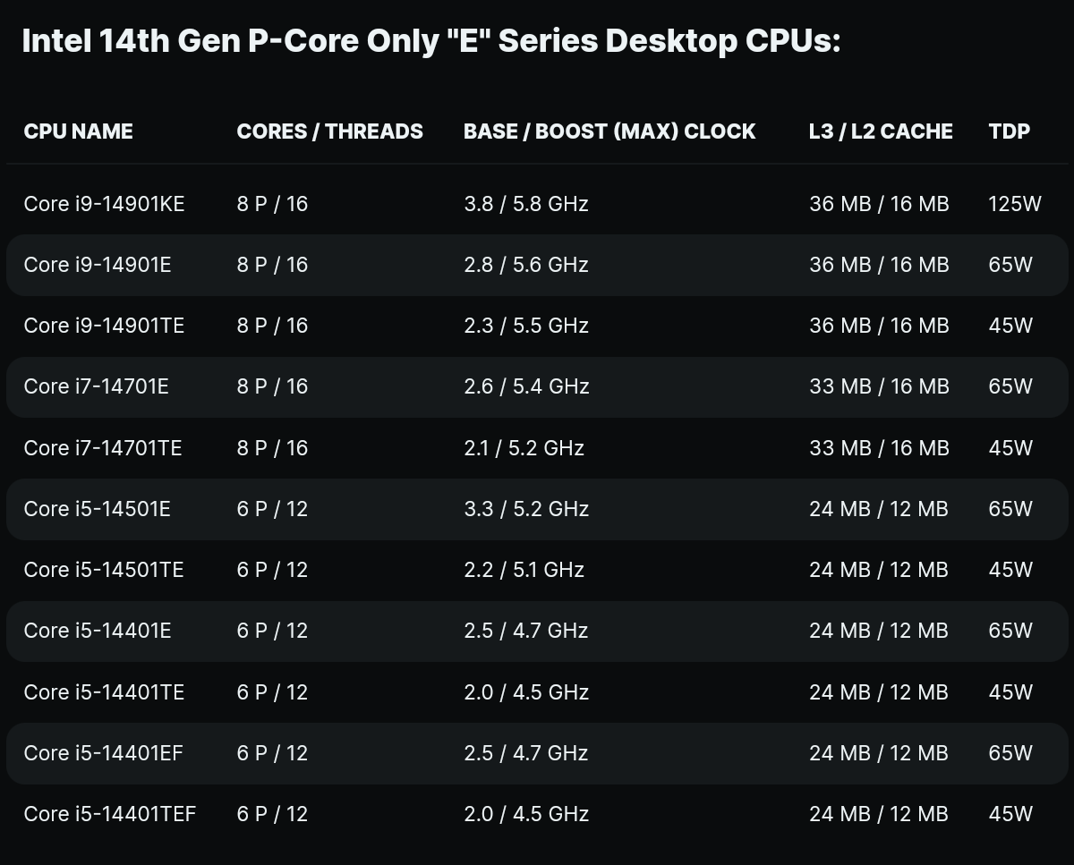

Intel Silently Intros 14th Gen Desktop CPUs Without E-Cores: Core i9-14901KE Flagship With 8 P-Cores, 5.8 GHz Clocks, 125W TDP
wccftech
_________________
M: MSI B660M MORTAR
O: AM5 ITX emaplaat
Kommentaarid: 103 loe/lisa Kasutajad arvavad:  :: 1 :: 1 :: 97
tagasi üles
Tomorrow
HV Guru
Tomorrow
liitunud: 08.02.2006
sõnum 21.07.2024 11:34:07 vasta tsitaadiga
Väga huvitav oleks näha nende jõudlust mängudes. Eriti mängudes mis e-tuumadega midagi teha ei oska või üritavad ainult e-tuumi kasutada. Küllap varsti mõni testija saab oma küüned taha sellisele.
Need siis DIY ei hakata müüma. Ainult OEM. Ajastus on muidugi kummaline pidades silmas 13th ja 14th gen probleeme kus üks lahendustest on e-tuumade kinnikeeramine.

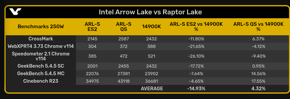

Intel Core Ultra 9 “Arrow Lake” QS CPU tested at 250W: 4% faster than 14900K on average
videocardz
Spoiler Spoiler Spoiler
