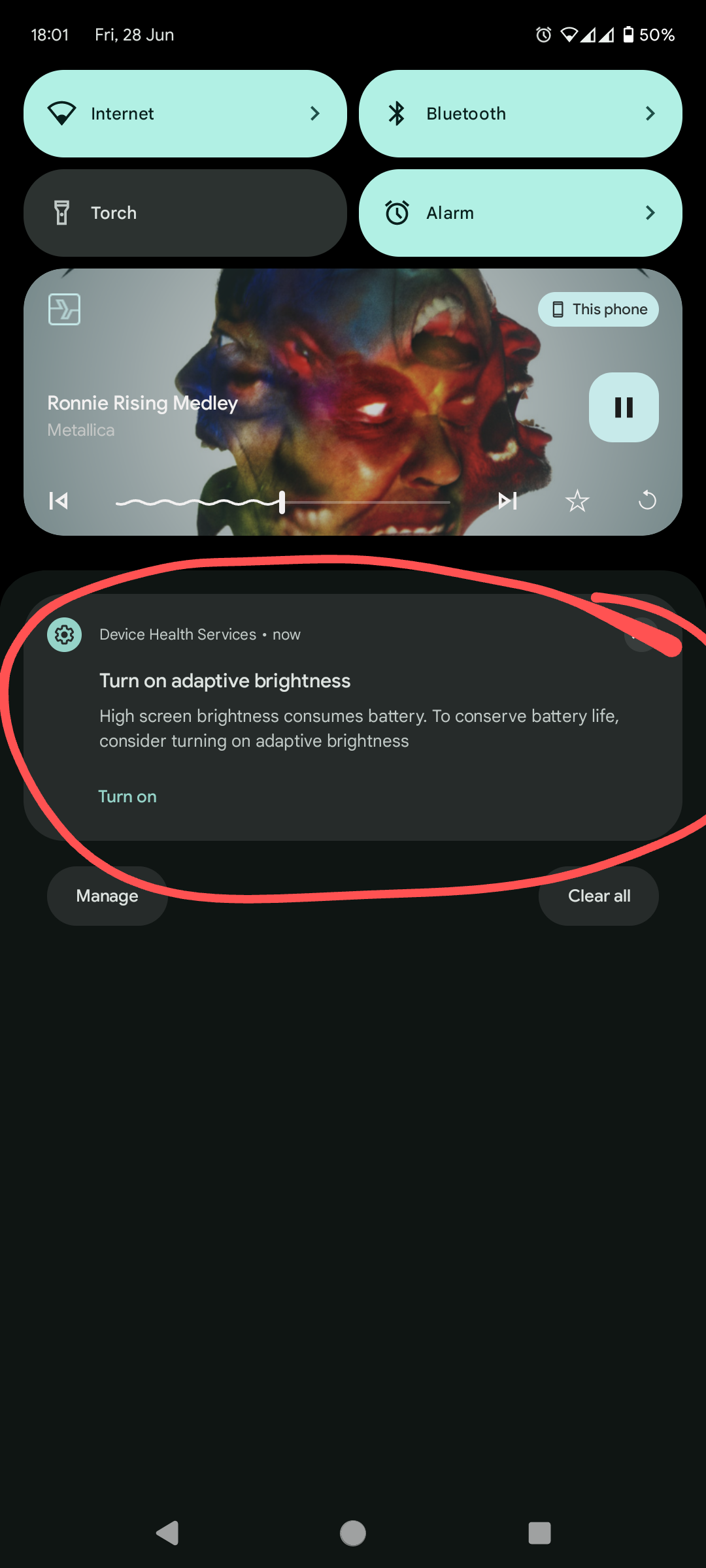

sõnum 28.06.2024 20:07:52 vasta tsitaadiga
Viimasel ajal on hakanud nüüd pidevalt seda notificationit viskama. Kas seda ei saagi kinni panna ilma, et ka teisi kinni ei paneks? icon_neutral.gif

SKG, Settings - Apps - All Apps - Device Health Services - Notifications - Lülita välja ei aita ? Või disablei üldse se Device Health Services ära.
Tean, aga see keerab kinni ka kõik teised selle äppi notificationid. See on selline kuvaldaga probleemile lähenemine icon_smile.gif
Aga kui muud moodi ei saa, siis peab seda vist tegema.

Just. Enamus kordadest töötab see suht hästi. Aga kui juhtubki, et ekraan jääb liiga pimedaks päikese käes, siis keeran käsitsi eredust juurde.

Vastupidi kogemus. Enamus kordades pole see minu jaoks piisavalt hele. Peaks liiga tihti manuaalselt sekkuma.
