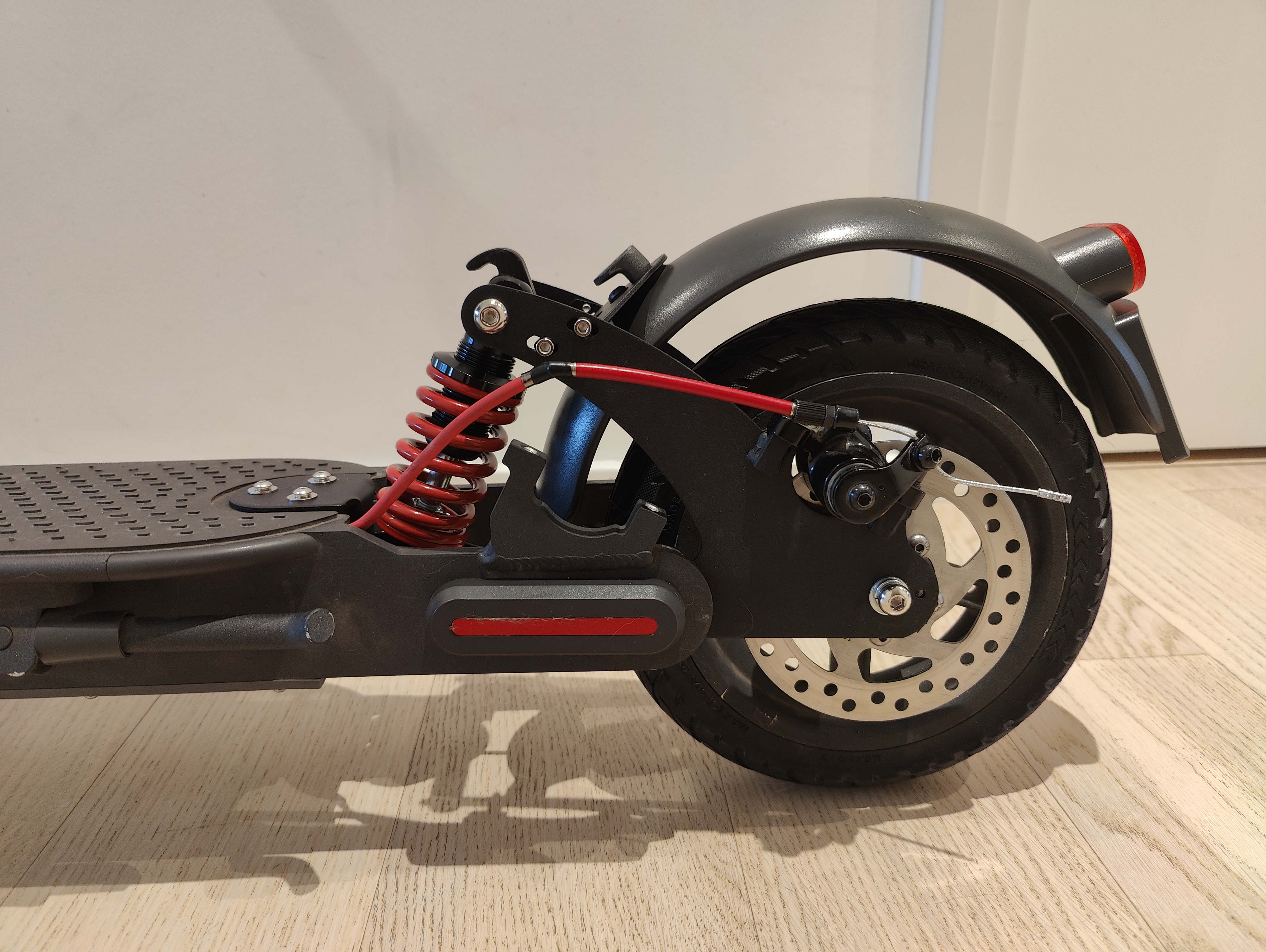

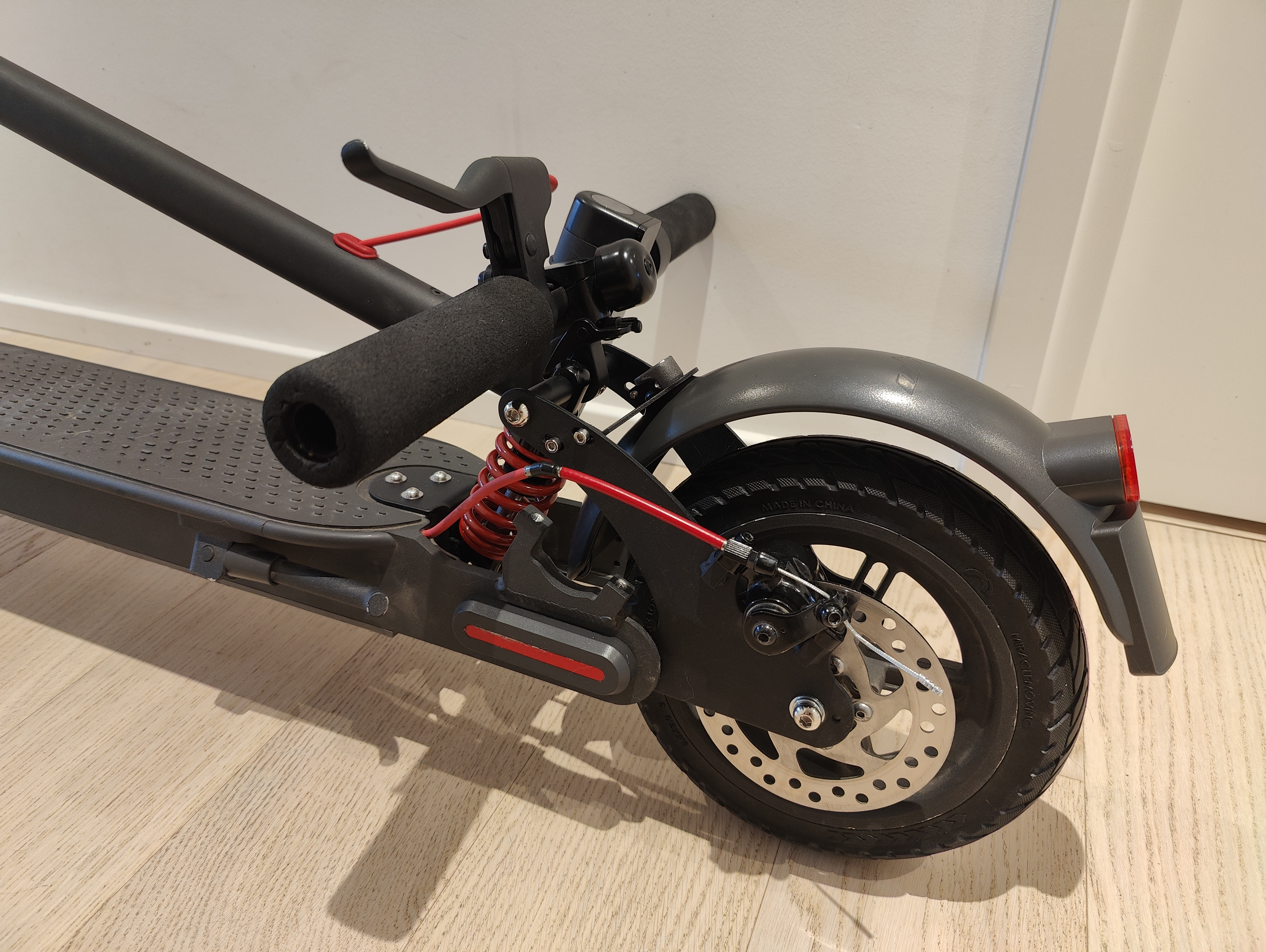

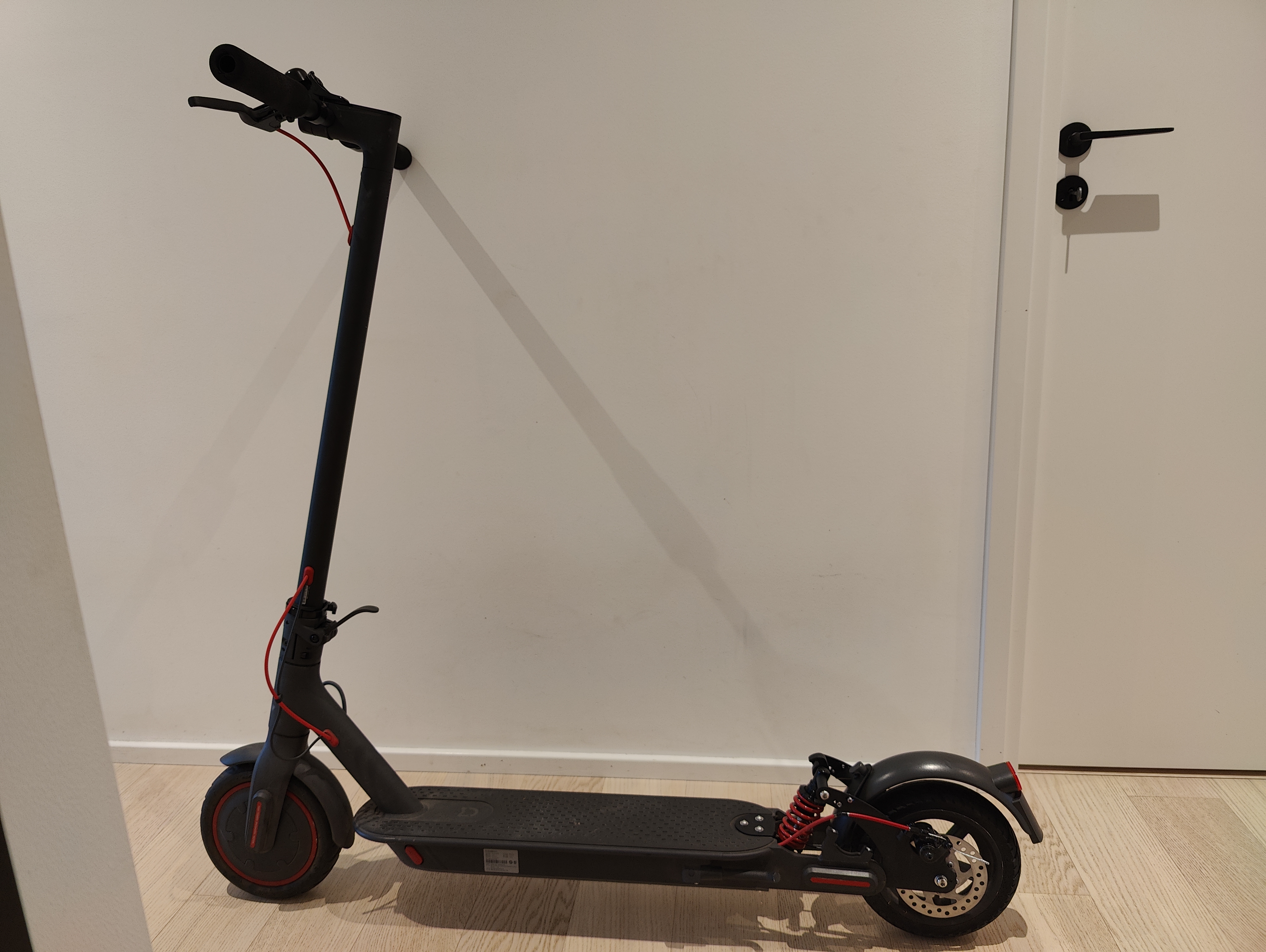

Sai uueks hooajaks Hiinast kõige odavam M365 Pro tagavedrustus võetud ning ilma sisekummita tagarehv samuti.
Spoiler Spoiler Spoiler
Vedrustuse komplekt väga hea, kõik vajalik olemas ning istub kenasti, kaalu ka ebamugavalt palju ei lisandunud. Pikemat tiiru veel teinud ei ole, kuid esmamulje tagavedrustus + õhuta rehv on oluliselt mõnusam kui ilma vedrustuseta ja õhkrehviga.
Eks ole näha, kuidas pikemas perspektiivis end õigustab.

Huvitav, aga mul ei mahuks siis enam autos täpselt tagaistme taha risti ja lenksu lukustamise konks läheb ka liiga kaugele - võiks amordi otsas olla. Võiks, jah, üldse suurema ja amortidega osta, aga minu (väheses) kasutuses on M365 Pro originaalina ideaalne kompromiss.

rex kirjutas:
Lukustamise konks kusjuures ongi amordi peal - ka pildilt on näha too must konks. Toimib isegi mõnusamalt kui originaal ja saab täpselt õige nurga alla fikseerida. Tolle originaal konksunupu panin porilaua külge tagasi, kuna ta katab kruvid ära ja näeb pisut esteetilisem nii välja.
Aga pikkust tuli küll mõne cm jagu juurde, jah.

Kui nüüd uuesti vaatama hakata, siis on jah. icon_smile.gif Algul vaatasin selle vist kiige tahapoole jääva haara osaks vms, kuna ta otse amordi peal pole.
Pikem piduritross jupi kõriga oli kaasas või kombineerisid ise? Soovitan kõri jätkukohale jupi termorüüd panna, hoiab natuke tolmu ja vett eemal.

rex kirjutas:
Kaasas oli nii täies pikkuses uus tross kui ka kõripikendus et ainult sees olev tross pikema vastu vahetada. Ise läksin viimast teed, oli palju lihtsam icon_smile.gif Kui tross pingutatud sai, tõmbas sealt jätkukohast kenasti tihkeks, aga jupp isoleeri seal ümber ilmselt halba ei teeks jah.
LINK, shipping oli Tšehhi vahelaost DHLiga Smartposti ja 3 päeva peale tellimist oli automaadis.
Paar pilti veel, koos pikendatud porilaua ja täisrehviga:

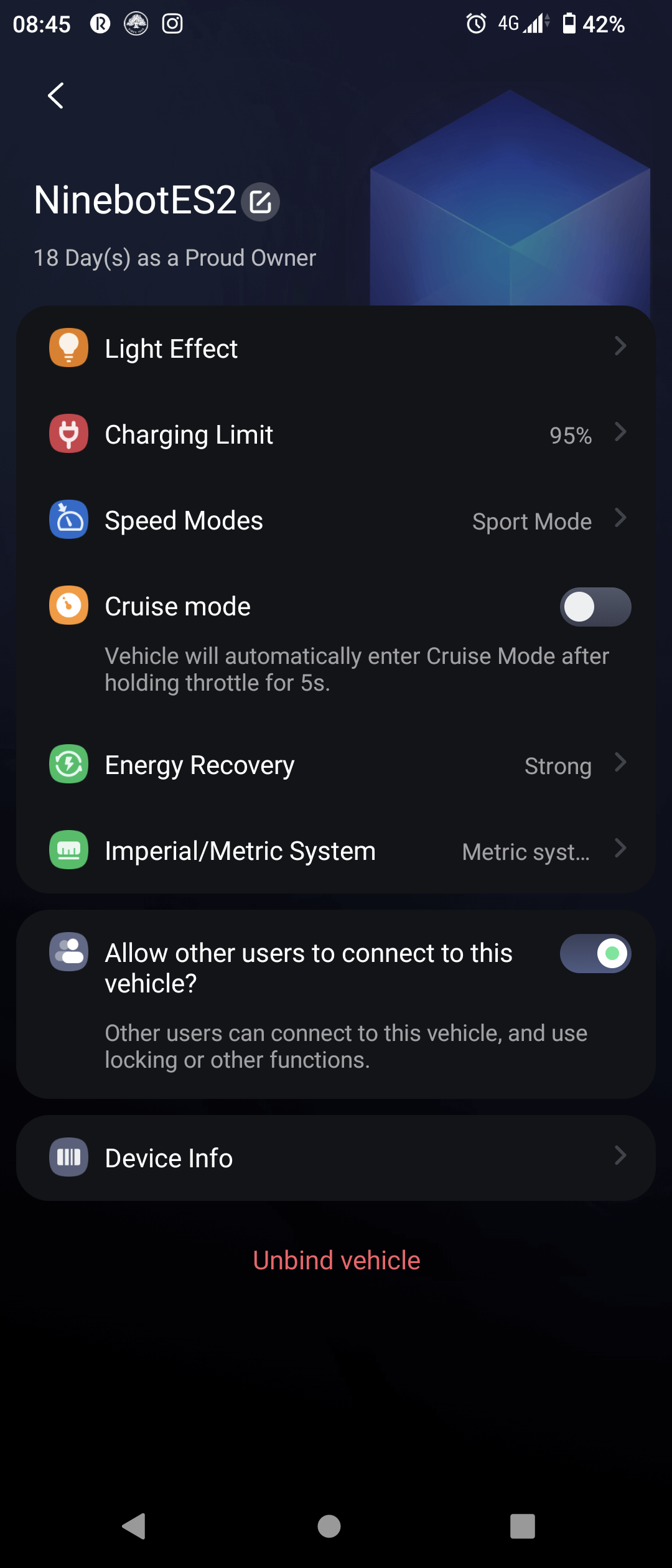

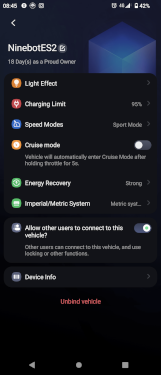

Mul on lampi tekkinud Segway äppi cruise võimalus,et kui hoian 5sec gaasiheeblit all,siis aktiveerub.Pole veel katsetanud. ES2

sõnum 04.03.2024 08:51:53 vasta tsitaadiga
Avalehelt settings või siis more functions. Ega ma ei tea kas see päriselt ka töötab 😃Paar päeva tagasi tegin ühe ringi,peale seda panin tähele,et äpis nagu rohkem valikuid tekkinud.

Kui just need originaaläpid paremaks pole muutunud, pole neid väga mõtet kasutada. M365 tools ja scooterhacking kasulikumad.

Töötab küll püsikas
