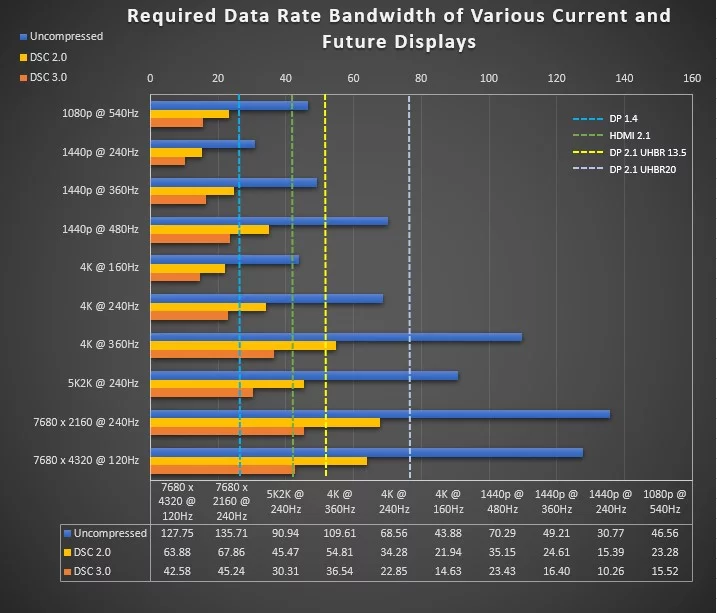

HP's Next-Gen Omen Transcend 32 OLED Gaming Monitor Pictured, Featuring 4K 240Hz & DisplayPort 2.1
https://wccftech.com/hp-omen-transcend-32-oled-gaming-monitor-4k-240hz-displayport-2-1/

When is DisplayPort 2.1 Going to be Used on Monitors?
https://tftcentral.co.uk/articles/when-is-displayport-2-1-going-to-be-used-on-monitors
Põhjalik artikkel DisplayPort 2.1 ja DSC - Display Stream Compression teemal.
4K 240Hz ja 1440p 480Hz nõuavad DSC kasutamist ka siis, kui kasutusel on DP 2.1 UHBR 13,5 standard. Ainult UHBR20 standardiga pääseks DSC kasutamisest.
4K 360Hz puhul oleks ka DP 2.1 kasutamisel DSC möödapääsmatu isegi UHBR20 puhul.
Paraku hetkel toetavad UHBR20 ainult AMD Pro seeria kõrgema otsa kaardid. 7000 seeria mainstream kaardid toetavad UHBR 13,5.
Nvidia eeldatavasti lisab DP 2.1a UHBR20 toe selle aasta lõpus või järgmise aasta alguses RTX 5000 seeria kaartidele. Samas teades nende koonerdamist VRAM ja muude näitajatega, siis ma oma hinge kinni ei hoiaks.
Ajuvabal põhjusel ei nõua VESA spec, et DP 2.1 standardit kasutavad monitorid üldse UHBR kiiruseid (isegi UHBR10) toetaks icon_eek.gif .
See tähendab, et teoreetiliselt võib mõni monitoritootja panna peale DP 2.1 sildi ja kui ta toetab sellega DP 1.4 kiiruseid+DSC, siis on nõuded täidetud. See on täielik lollus VESA poolt.
TL;DR:
DSC'st ilmselt pole pääsu ka tulevikus, kuna see on paljuski kark.
DSC ei ole problemaatiline kui see on õigesti implementeeritud.
DP 1.4a jääb ilmselt kasutusele veel pikaks ajaks ja DP 2.1a UHBR20 kiiruseid ei näe me mainstream kaartidel ilmselt enne järgmist aastat.
See muidugi ei õigusta seda, et skaleerijate tootjad oma jalgu lohistavad või, et neljakohalise summa välja käies ei saa uusimat standardit.
Kommentaarid: 92 loe/lisa Kasutajad arvavad:  :: 0 :: 0 :: 82
