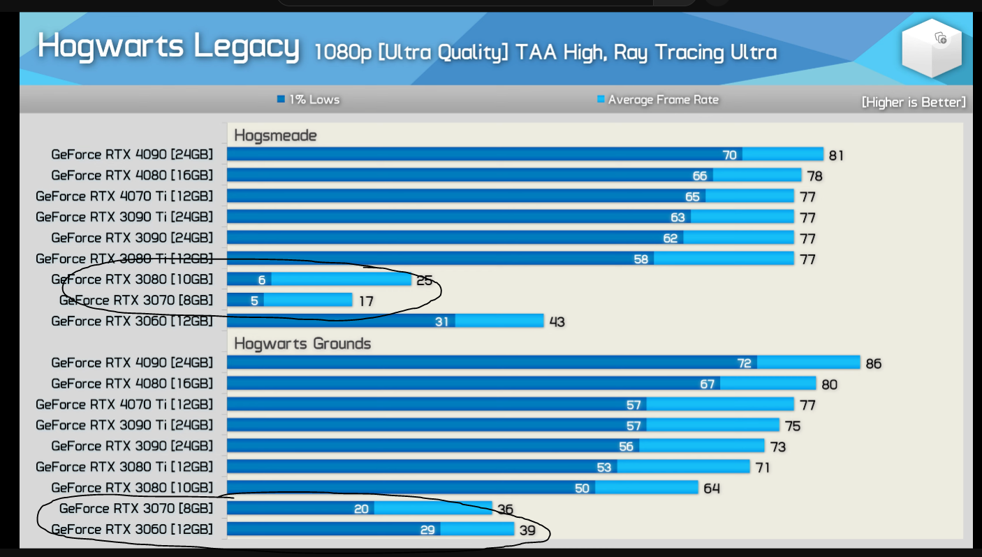

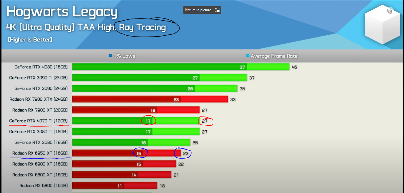

Siin on Sinu 4070Ti oma hiilguses
https://twitter.com/i/status/1623147278293934081
Lükkad selle vinge RT perfi ka sisse ja mälu saab otsa 900€+ eurone kaart.
Ning seda välja öeldud +8% kiirem kui 6950XT testi tahaks näha. Heal juhul mõni % kiirem mingil 1440p resol ja sisuliselt 1:1 4K peal.
RX6950XT täpselt samasse auku kui RTX3090Ti.

Järjekordne hästi optimiseeritud PC port, lükkad 1600x900 peal RT sisse (kusjuures ainult shadows, AO ja reflections, mitte isegi GI) ja mälukasutus tõuseb 4.6GB
Spoiler
AMD peal RT täiesti katki:
Spoiler
Ning TPU testides paistab, et mäluga probleemi pole:
Spoiler
| Viilutaja kirjutas: |
RX6950XT täpselt samasse auku kui RTX3090Ti. |
https://www.techpowerup.com/review/msi-geforce-rtx-4070-ti-gaming-x/32.html
Arvuta 6900XT tulemustele 4-5% juurde.

midagi seal ei klapi.
klipis on 4070ti power usage kole madal, mis mälu otsa saades päris otseselt nii ei kuku tavaliselt.
tpu millegipärast ei näinud nii drastilisi probleeme mäluga - https://www.techpowerup.com/review/hogwarts-legacy-benchmark-test-performance-analysis/6.html
hwu testib jätkuvalt mingi am4 ryzeniga?
rt on see use case küll, kus kiire prose võib teha väga olulise vahe. tpu kasutab 13900k.

| londiste kirjutas: |
Arvuta 6900XT tulemustele 4-5% juurde. |
Ei näe siin küll seda suurt vahet, et RTX4070Ti oleks RT's parem, et see tasuks ära vs RX6950XT!
Spoiler
Tõesti, palju õnne RTX3080/3070 omanikud
Sellise tempoga aeguvad need alla 16GB mäluga Ampere kaardid eriti kiires tempos. Ning RTX4070Ti oma 12GB'a
Spoiler

londiste
HV Guru
liitunud: 23.04.2003
10.02.2023 14:14:47
Viilutaja, twitter on kohutav infoallikas lugemiseks. videot pole jõudnud veel vaadata, see on nüüd ka väljas.
neid näiteid on paar tükki olnud, kus 5800x3d vs 12900k/13900k tulevad veidrad vahed sisse, eriti rt-ga. praegu linke ei viitsi otsida, las see jääb.

kaspar737
Kreisi kasutaja
liitunud: 27.11.2012
10.02.2023 15:44:49
| Väga raske järeldada midagi selle mängu põhjal, tulemused on seinast seina. HUB näitab, et juba 1080p+RT peal jääb 10GB väheks, TPU näitab, et 8GB on piisav kuni 1440p+RT ning 10GB on 4K+RT jaoks piisav, Computerbase et 1080p+RT jaoks on 8GB piisav.

Viilutaja
HV Guru
liitunud: 28.07.2002
10.02.2023 16:13:03
| kaspar737 kirjutas: |
| Väga raske järeldada midagi selle mängu põhjal, tulemused on seinast seina. HUB näitab, et juba 1080p+RT peal jääb 10GB väheks, TPU näitab, et 8GB on piisav kuni 1440p+RT ning 10GB on 4K+RT jaoks piisav, Computerbase et 1080p+RT jaoks on 8GB piisav. |
Kõikidest nendest saitidest on HUB andmed alati olnud kõige täpsemad. Computerbase ja TPU on alati kuskil puusse pannud ning ei uuenda oma andmeid (draivereid jne).
HUB'l on testid tehtud +53 kaardiga, värsked andmed ja draiverid.
Aga ilmselgelt on see mäng veel liiga uus ja kõikidel on draiveritega parandamisruumi.

Viilutaja, tpu vähemalt hogwartsi on testinud uuemate draiveritega
paar draiveriversiooni ja patchi edasi saab final formile lähemat olekut näha.

| Ehk jõuame sinna kus 4070Ti ei ole kuskilt otsast selline kaart mis peaks suutma uut ja nõudlikku open world mängu vedada@4K ja kigaultra sätetel ja veel koos RT'ga. |
Miks ei ole? 4070 Ti on 3090 klassis kiiruse poolest seega peaks 4K Ultra hakkama saama küll. Muidugi mitte kõige uuemates mängudes ehk. |
3090 teeb sellesamases mängus samade settingute peal 25 - 30 kaadrit mis on BS. Ehk siis vram otsa ei saa aga ongi näha seda kuidas GPU ei jaksa. Ehk siis inimesed pangu settingud sedasi, et praktiliselt alla 60 kaadri ei kuku - seda mis sätteid selleks ohverdatakse on igaühe enda valida mis vähemtähtis. Kui siis ka vramist väheks jääb (eeldusel, et pole mängu enda allokeerimise kala mis patchitav) siis võin nõustuda, et jahh - kaardil jõudu on aga mälu ei jagu.
4070Ti saabki üldjuhul uutes mängudes 4K ultra settingutega hakkama aga mitte koos RT'ga. Kui saaks siis oleks ju 80 ja 90 seeria kaardid pointless.

3090TI saab paremini hakkama hetkel 4K RT'ga kui RTX4070Ti. See oli mu point, kuid nivida marketing ju näitas, et RTX4070Ti on sama hea kui RTX3090Ti, ikka ei ole küll
Kui me ei räägi voolukasutusest, kuid selles osas 8nm vs 4nm on kohatu võrdlus.
Ometigi reklaamiti 3090 kaarte 8K reso'ga, seega ei ole kohatu siis proovida 4070Ti'd võrrelda 4k resol 3090Ti'ga. Sest Nvidia oma reklaamides tõi seda kui 1:1'le kaarti, aga vot 900€ hinnaga vs 1500€ (RTX3090), et ostke poisid - odavalt saate 4K kaardi.
Ning 2023'aastal 12GB kaardi eest küsida 900€ ja seda veel maksta- ainult die hard Nvidia fännid õigustavad, keda endiselt on siin Maarjamaal ka väga palju.
Ainuke kaart, mis oma pappi väärt hetkel ka on- RTX4090. Teised kaardid on täiesti pointless Nvidalt.

hogwartsi teema jätkuks-lõpetuseks - sellel mängul on mingid oma probleemid stutteriga ja isegi kui fps on kõrge, siis tunnetuslik stutter jääb ikka sisse.
see pigem ei ole seotud ainult mäluga - mängisin küll ultra settingutega aga proovisin erinevaid resosid ja erinevat tekstuurisettingut. low textures, muu ultra ja 1080p on mälukasutus 8gb alla ja ikka on stutter. detailid üles ajades mälukasutus 9.3-9.5gb (üle hetkelise 9.6gb ei ole näinud) ning ka aeg-ajalt suured ja pikad (sekundid kuni kümned sekundid) fps dropid (8, 17, 24 fps peale). pakun, et shader compilation on korralik probleem. lisaks on mängu mäluhaldus pehmelt öeldes rabe. suured slowdownid on natukene sõltuvad tekstuurisettingust aga mitte väga stabiilselt. enamasti on suur slowdown mingil area vahetusel, ehk eeldaks uusi shadereid, uusi tekstuure ja kõige selle suuremat vahetamist. aga miks see nii kehvasti-märgatavalt toimub, ma ei tea.
3080 10gb seda ultra settingutel 4k resol vedama ei ole mõistlikult võimeline olenemata kasutatud mälu hulgast. ka 1440p ja 1080p peal need stutterid ja pikad dropid on väga-väga tüütud.
lõpuks mängisin 2160p ja dlss quality (ehk siis eeldatavasti 1440p base reso) ja käisin texture settingutega edasi-tagasi. low oli mälukasutus 8.5gb, ultra 9.3-9.5gb. peale paari tundi mängimist ja aeg-ajalt texture settingut muutes töötas high ja lõpuks ultra textures ning slowdownid olid väga harvad. go figure.
ahjaa, mälu otsa saamist nägin ka. panin mängu käima, see autodetectis ultra settingud, klikkisin apply... ja mäng crashis teatega, et üritas liiga palju mälu allokeerida. menüüst
suuremate järelduste jaoks on vaja nii mängu patsud kui ilmselt veel mõned draiveriversioonid ära oodata. pigem leitakse asju, mida selles parandada. |
