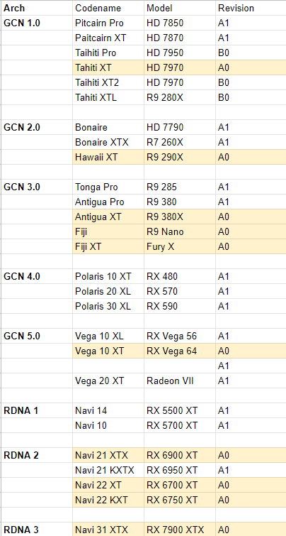

Keegi ei shipi kunagi A0 kive lõpptarbijale, neid ei toodeta kunagi sellises mahus.
Üldjuhul istuvad need kivid testPCBdel mis meenutavad kujult ja suuruselt pigem emaplaati või saadetakse neid kaartide valideerimiseks loetud kogus kaarditootjatele.

Spoiler Spoiler Spoiler
Tõepoolest, imekspandav, et nad ei ole sinna kivile midagi kirjutanud.
Muidugi pole nad seda VÄGA pikalt teinud. Faktiliselt oli ainult üks põlvkond mis sai selle kirja, ehk siis ATI bränd dropiti HD6xxx seeriaga ning see sai AMD kirjad. HD7xxx seeria kivid olid juba puhtad.
Kommentaarid: 337 loe/lisa Kasutajad arvavad:  :: 2 :: 0 :: 283

alustaks sellest, et mis revisionit kaardid ise raporteerivad, näiteks gpu-z?
viidatud kood niikuinii tötöab kaardi enda raporteeritu pealt.
edit:
vaatasin tpu reviewsid prooviks - kõik xtx on revision c8, xt on revision cc.
see tekitab küll teistpidi küsimusi aga see a0 kivide kaartidel olemise jutt on üsna kindlalt bullshit.
Kuid väidetavalt teevad hetkel AMD arendajad ületööd pühade ajal, et lisa 10+ % perfi välja imeda draiverite parandamisega.
Aga no, see ei pruugi juhtuda.

Viilutaja, kust see tabel? tundub bullshit.
vega64 ei olnud a0, navidel ei olnud ka a0. iirc mõnel neist oli c0, teistel c1.
nagu eelnevalt öeldud, 7900xtx raporteerib c8.
edit:
harilik revisionite numeratsioon peaks olema täht major revisioni jaoks, number minor jaoks.
a0, a1, a2, a3... b0, b1, b2, b3... jne.
siinjuures ka a0 ei tähenda tingimata, et see oleks alpha, beta või ei töötaks. tänapäevaste keeruliste kivide osas on lihtsalt pigem tava, et mingi väiksem parandus vähemalt tuleb teha enne masstootmist.
