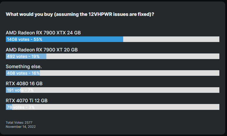

https://www.techpowerup.com/301071/amd-explains-the-economics-behind-chiplets-for-gpus

rene p kirjutas:
silma jäänud huvitavamaid asju:
tsitaat:
3.5 TB/s effective bandwidth for less than 5% of gpu power consumption
5% on 15-20w ja 5.3 > 3.5. see 40-50w või rohkem kõlab järjest reaalsemana.
latency hit on ~10%. iirc oli infinity cache ~110ms, seega ~10ms lisaviidet.
selle probleemi lahendus on kõrgem takt, mis viib viite isegi madalamale vs navi21.

https://wccftech.com/amd-takes-pot-shots-at-nvidias-upcoming-rtx-4080-official-comparison-against-the-radeon-rx-7900-xt/
Seal all on ka küsitlus eeldusel, et nvidia power connector on lahenduse saanud.
Kommentaarid on üleliigsed
