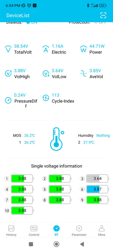

Nonii Minu LG cellidega akul käivitus killswitch 4 aastat vanad cellid juba. Järgmiseks testiks on panasonicud. Pigem aku sureb maha kui vana on mitte, aga laadimiskordadest. Siis pigem LG celle tuleks ikkagi vältima hakata kui need kannis on siis seal pole isegi midagi revaivida. See MJ1 ega see ka hea cell pole. MJ1 see ei hoia enam ülemist otsa kui liiga saanud juba või siis tühjenevad ise. Sony muratad ka idealased pole , tohutult saad retsida neid kuid volt kukub räigelt kui cellid saavutanud 3.6v sisuliselt need on tühjad siis kuid kui mitu aastat peavad vastu siis akudrellides 5 aastat tuleb täis isegi saad kasutada rohkemgi. Sony muratade probleem on see külmaga võid alavoltida 3.5v pealt. Neid muratasid ei tasu väga tühjaks ajada kui saag on ikkagi juba uimasem lae akut see väldib enneagset surma.

Isegi väikse vooluga laadides ei balantseeri ära. Aku täis saades ei jõua ka järgi... Pigem nagu mahtuvus suurem kui teistel kui teistest maha jääb? Või on sisemine lühis? Väga veider ikka
Nvsel proovin selle grupi üksikult teistega samale pingele laadida ja aku tühjaks sõita, ehk käib veel natuke aega.
See uus äpp päris ok isegi

3.64 on kannis seeria ogunni paar elementi kuid see lappimine on ehk-kui. Võib toimida ja mitte, ideaalseks enam ei pruugi saada. Probleemiks kujuneb elemendi vanus ja rank miks enam ideaalseks ei saa. Mixida mingi A rank d rankiga on porno ja ka vanus loeb mittemingil juhul ideaalseks enam ei saa. Võib toimida ja ka mitte. Selle seeria testimine võib kuuaega aega võtta millised elemendid tühjenevad neid peab täis laadima ja seisma jätma. Kui on nii ,et mingi isetühjeneb rutem saad kohe teada ja on nii ,et ootad nädalaid. Kui on nii ,et mingi jääb laadima ja täis ei saa too ka kannis. Element on niikaua korras kui hoiab 4.20v kui igasugused langused tekivad siis hakkab ära väsima. Seal kindlalt 1 element kahtlane.

Laadisin teistega samale tasemele ja sõitsin tühjaks. Püsis teistega samal tasemel, laadides täis ka sama lugu. BMS vigane? Pikemat aega juba see 3. grupp vaikselt teistest maha jäämas olnud. BMS juhe oli igatahes küljes
