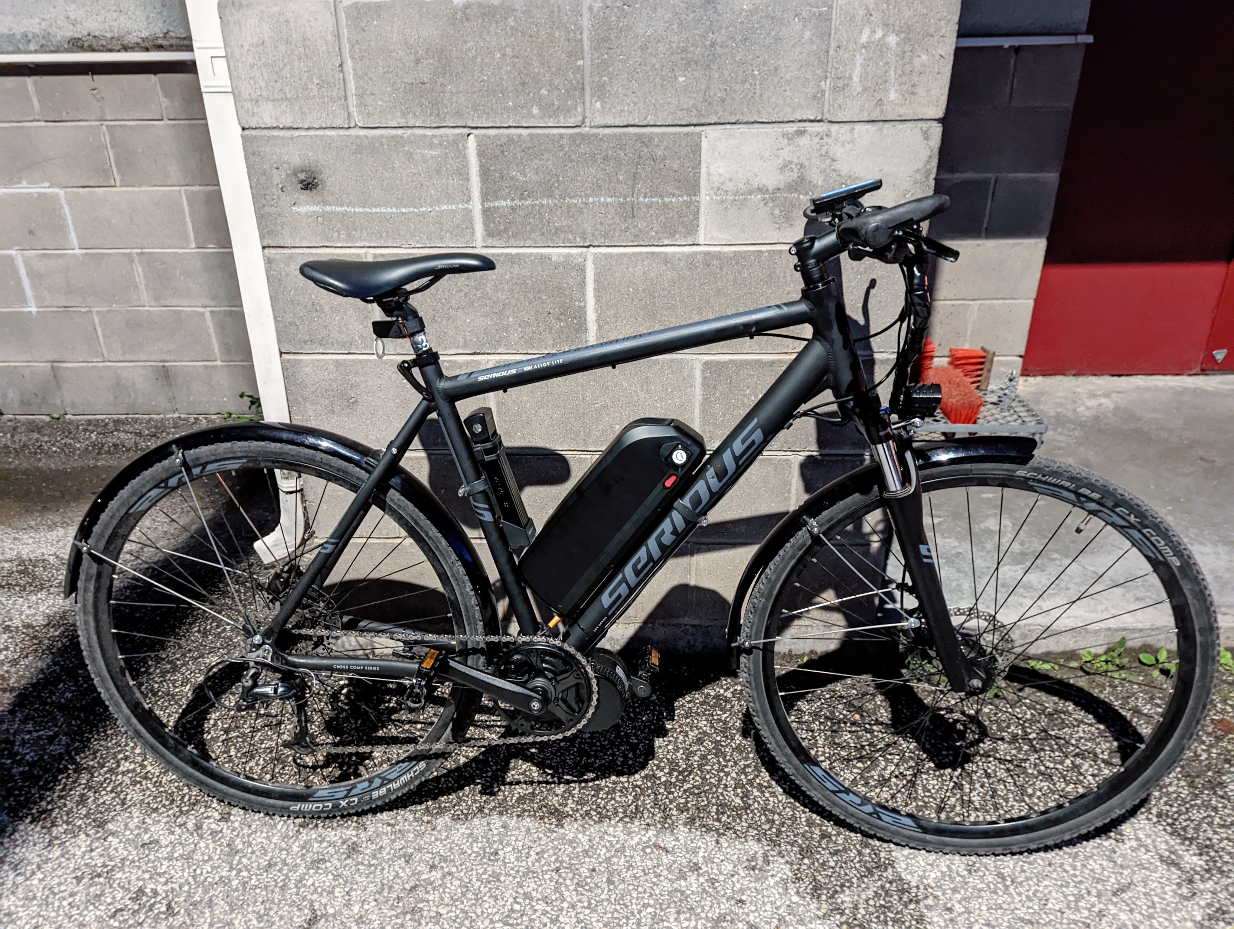

tagantjärele ma kellelegi seda HAILOG tüüpi akukesta ei soovitaks, See hoidik on hirmus hädine ja augud ei ole seal kus 99% ratastel need joogipudeli hoidiku augud on. Pidi adapteri vahele sättima ja lisaks panin veel ühe torukinnitiga raami külge ka. 5kg akupakk nende kahe auguga fikseeritud ei tundunud eriti stabiilne. Nüüd on korralikult kinni aga paras peavalu oli küll sellega hetkeks. Auke ei tahtnud raami juurde puurida.
Mis mootor sul endal on? Bafang?
Pilti ka:
_________________ Our comforting conviction that the world makes sense rests on a secure foundation:
our almost unlimited ability to ignore our ignorance. |

| Admiral kirjutas: |
Pilti ka:
Need joogipudeli kinnitused minu akusid kinni ei hoidnud. Tegin omale 2 ratast. Vibra logistab need lahti või poldi pooleks. 6mm polt seda jõudu kinni ei hoia. Alusraami panin lõpuks lisapoltide ja hermetsiga raami külge. See alusraam on juba iseenesest sobimatu ümmargusele pinnale.

| macc kirjutas: |
Need joogipudeli kinnitused minu akusid kinni ei hoidnud. Tegin omale 2 ratast. Vibra logistab need lahti või poldi pooleks. 6mm polt seda jõudu kinni ei hoia. Alusraami panin lõpuks lisapoltide ja hermetsiga raami külge. See alusraam on juba iseenesest sobimatu ümmargusele pinnale. |
Jep, see adapter mis mul seal vahel on, sellel on vähemalt 2 kontakti selle ümara rattaraamiga ja aku ise selle peal oluliselt stabiilsem. Lukk ka teadlikult sinna taha nii sätitud et sellel akul ei ole üldse loksu sees.

Admiral
HV kasutaja
liitunud: 16.06.2009
28.07.2022 13:27:30
| Mihkus kirjutas: |
Mul püsib 1 M6 poldiga. Saan raami vahelt välja keerata ja jupp voolikut hoiab seda kõike paigal raami vahel. Korra sai käna pandud ja sellest ajast saati see "joogipudelihoidja" katki, vähemalt see plastikust osa Kunray kontroller on sama toru sees kus aku peal istub. Paremat kontrollerit ei oska tahta. Kestab hästi ja niiskus pole ka ligi pääsenud
Mootor nr2 ja jooksud lähevad kolmandad. Peab midagi kõvemat ostma |
Päris huvitav liikur.
Mis raam/mootor? Bafang Ultra?
Kas pakiraam on aftermarket või oli raamil juba küljes. Kui aftermarket siis äkki jagad infot?
Kas sul on õnnestunud mõni kett katki ka väänata? Ma enne vist vahetust ei kaalu kui olemasolev veel toimib. On piisavalt pikk et saan 44T esimese hammakaga 8 käiku kasutada. Kõige suurem tundub juba kahtlane. Aga reaalselt ei ole kordagi ka tundnud vajadust selle esimese käigu vastu, Tartus kõige järsem tõus Riia/Vanemuise veab vabalt ka käik või kaks kõrgemal 20+ km/h mäest üles.

Mihkus
HV kasutaja
liitunud: 11.11.2014
28.07.2022 13:56:58
http://whitebike.at/Fahrr%C3%A4der/xc-e-trainer-275-18/
Mul oli sama nimega, värvisin raami üle. Punased kirjad muutusid neoonroosaks
Mootor MM G360. Hea mootor kui välja arvata IP mis on 54..
Viimane kett mis ma ostsin oli shimano CN-6701, paremat ketti pole siiani leidnud. Kestab ülihästi

Admiral
HV kasutaja
28.07.2022 15:25:03
| Mihkus kirjutas: |
Viimane kett mis ma ostsin oli shimano CN-6701, paremat ketti pole siiani leidnud. Kestab ülihästi |
Aga pakiraam? Lingi järgi tundub et see ostes kaasa ei tulnud.

Mihkus
HV kasutaja
28.07.2022 15:39:23
Ega vist. Ise ostsin kasutatult ja sain kaasa. Seda standardit kasutab nt ecobike ja whitebikes EU
Ma olen ise ka uut sellist otsimas aga mitte kusagilt pole leidnud siiani.
