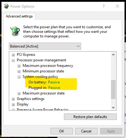

Juhul, kui keegi plaanib oma ThinkPadi Windows 11 peale uuendada, siis teadmiseks, et seal ei toimi Vantage'i Battery Gauge. Suhteliselt ebameeldiv üllatus minu jaoks.
Lisaks raskendatud ka aktiivse/passiivse jahutuse reguleerimine Windowsi enda seadistustes.

T14.
Windows 11 all on need valikud puudu:
Spoiler Spoiler Spoiler
Ja ma ei suuda leida kohta, kust saaks Taskbaril Battery Gauge'i kuvada. Google väidab, et Windows 11 puhul seda polegi.

Betamax kirjutas:
T14.
Mul juba ThinkPadid Win11 ja ei saa võrrelda. Battery Gauge'i X390 Yoga'l Win11 samuti ei saanud, seega tõenäoliselt nii ongi.
