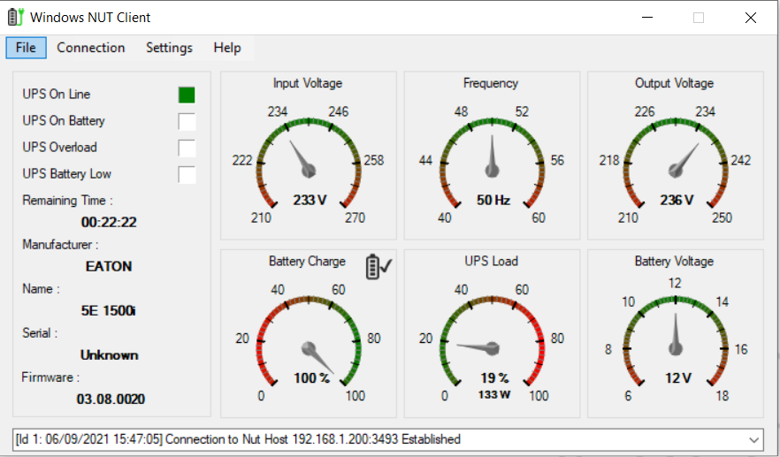

Enda DS415+ sai ka just upsi taha toodud. Võtsin Arvutitargast Eaton 5E 1500VA. Desktop läks ka selle taha, Synost sai UPS Server lubatud, desktopile WinNUT client peale UPSi kuulamiseks. Vool kaob pikemaks, siis paneb desktopi ilusti shut downi.
Ainuke mille üle nuriseda võiks on USB pordi asukoht. Ei saa aru, miks see ka taga ei võinud asuda.

Kellel ilma ekraanita/ekraaniga UPS... Kas DSM-ist näeb UPSi infot (aku mahutavus vms)? Nii nagu UPS-il ekraanil kirjas on. Kui ei näita, siis ostan ikkagi ekraaniga UPSi.
PowerWalker VI 600 CSW puhul saab mudeli, staatuse, aku laetuse ja järelejäänud aja ilusti kätte.
Niipalju kui vaadanud olen siis ühtib UPSi enda ekraanil oleva infoga.

keytron kirjutas:
maty kirjutas:
Eatoni UPS USB'ga Syno taga, Synos UPS Server ja Windowsi NUT klient. Kätte saab sellise info GUI'sse (img):

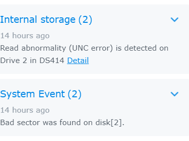

sõnum 13.12.2021 14:48:01 vasta tsitaadiga
Mida see võib tähendada, paar korda varem on ka loopinud
Smart nagu on korras, extended test sai ka käima lastud ja ei kobisenud midagi
Spoiler Spoiler Spoiler

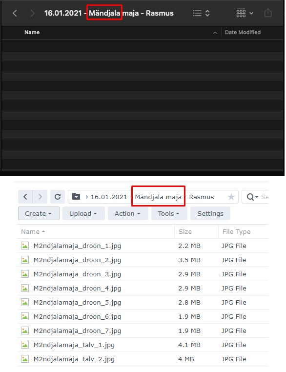

Tervitused Maci kasutajatele.
Probleem: Lokaalse ühenduse korral (kasutades "Mount server" valikut") ei näe kaustade sisu mille pealkiri sisaldab täpitähti öäõü. Ma olen ennast juba lõhki googeldanud kuid ühtegi tulemust pole veel saanud. Kaustad on kõik näha, kuid failid mis kaustas on kadunud. Sama Maciga läbi Quickconnecti ühendades on kogu kaup ilusti näha.
Kasutusel olevad tooted: Macbook M1 PRO, Synology DS218+ värskeima DSM 7.0 versiooniga. Sama mure oli ka vana 2013 aasta Macbookiga.
Ma ei oska seda paremini seletada. Kasutame sõbraga kahe peale ühte serverit, mina kui Windowsi kasutaja ja sõber kes on Maci peal. Windoosaga pole ühtegi sellist probleemi mul tekkinud. Kratsin vaikselt juukseid peast icon_evil.gif
Manus
Üleval lokaalne ühendus, all läbi Quickconnecti

sõnum 13.12.2021 23:07:21 vasta tsitaadiga
macOS kasutaja ühendub siis SMB kaudu? Mis kanalit pidi (File Station, SMB, Synology Drive) ja kelle poolt (Windows või macOS) antud kaustad loodud on?
Kõlab nagu potentsiaalne failinime encoding'u probleem. Üks võimalik lahendus: https://laur.uk/2021/03/10/umlaut-special-characters-issue-over-smb-on-mac-and-synology-nas/
