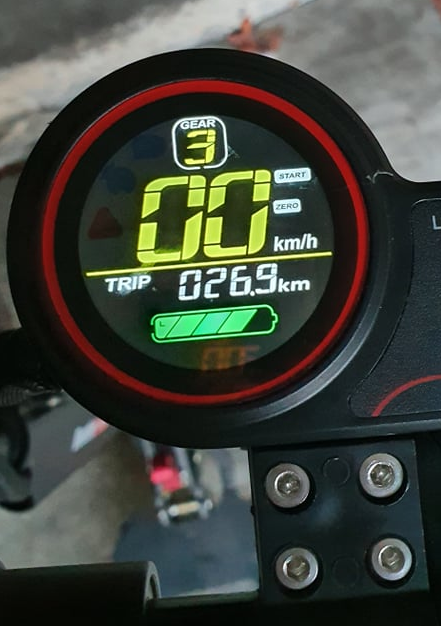

Väike followup isikliku GPad Storm omamisest, kilomeetreid kellal väga vähe endiselt, esimene error oli see et esimene "amordilaadne toode" lendas kildudeks, amordi hülss lihtsalt tuli ühest otsast läbi korpuse. OK vahetati garantii korras välja eks ole näha kaua kestab,
kehvem osa selle juures oli et päris ohtlik ja ebameeldiv olukord oli see juhtum keset sõitu.
Mõnda aega hiljem esipidur lõpetas keset liiklust koostöö, lihtsalt viskas üle, võtsin lahti midagi silmatorkavat ei leidnud töö loogika tundus ka imelihtne. Paar korda sai harjutatud aga tugevamal pigistamisel ikka viskas süsteem üle, Voltride poole pöördudes murega siis arvati et garantii korras vahetataks ära küll, aga täpselt samasuguse juustu vastu, enda elu veidi kallimaks pidades kui 20€ "päris tootja" pidurisupport läksin seda teed, pidurduse effektiivsuse vahe on meeletu omakorda.
Väga värske ärevam hetk just paar päeva tagasi kus Tesla pagassi peale ei pidanud maanduma, pidur võtab nüüd nii et tagaratta saab maast lahti.
Samuti on kollitama hakanud esirattast tulenev vibratsioon 40+ kiirustel. aga nii väikse ratta puhul balansseerida neid keeruline icon_mad.gif
üks rehvi tühjenemine sattus ka hulka, mis tundus omakorda lihtsalt praagi tõttu kuna auk oli velje pool, nipli kinnituse piirkonna ääres, mitte et oleks millestki üle sõitnud, vaid velje enda pool.
Läbisõit on nukker, aga ega ei hellita ka, fooride alt ikka täis jõuga minema kahe mootoriga ja enamjaolt gaas põhjas sõita. Värskelt laetud akuga tuleb max 20km läbisõitu. Reklaamlehel lubatud numbritest võib und näha.
see tundub mingi error. ei taha hästi uskuda et 950Wh aku nii kiirelt tühjaks läheb.
näitena, konservatiivsed 800Wh 20km peale on:
1) keskmiselt 800W 60min jooksul @20km/h - sellise kiirusega peaks keskmine kulu max 400W olema
2) 1200W 40min @30km/h - peaks 700-800W-ga hakkama saama
3) 1600W 30min @40km/h - ikkagi ei meigi senssi, 1kW on maa ja ilm et liigutada inimene 40km/h läbi õhu
4) ...2400W 20min @60km/h? icon_lol.gif
tagasi üles

sõnum 28.07.2021 09:59:13 vasta tsitaadiga
m365 kirjutas:
indumen kirjutas:
Matemaatika pole minu tugevaim külg aga kiirendused ja mõned pikemad tõusud tööle koju trajektooril on need mis rohkem särtsu tahavad ja läbisõit on google mapsi põhjal võetud samuti mitte onboard spido järgi.
endal kaalu ~90kg kandis (koos turvavarustusega) viimati venitasin 26km ära kui lõpus ühe mootori ja eco peal piinlesin icon_wink.gif ja 20km sõidab ikka veidi kauem kui 20 minutit 60km/h kiiruse juures icon_smile.gif seda enam et linnas tuleb keskmine kiirus kõvasti alla.
Fakt on see et reklaamlehtedel ilutsevad mingisugused ideaaltingimustel saadud random numbrid. real life on teine tera.
Voltride kehitab selle peale õlgu ja ütleb et mis sa saada tahad.

sõnum 28.07.2021 13:45:40 vasta tsitaadiga
indumen kirjutas:
GPad Foxen V2 , lubatud vahemaa 70km , reaalselt Lõuna-Eesti teedel 80 km icon_smile.gif
