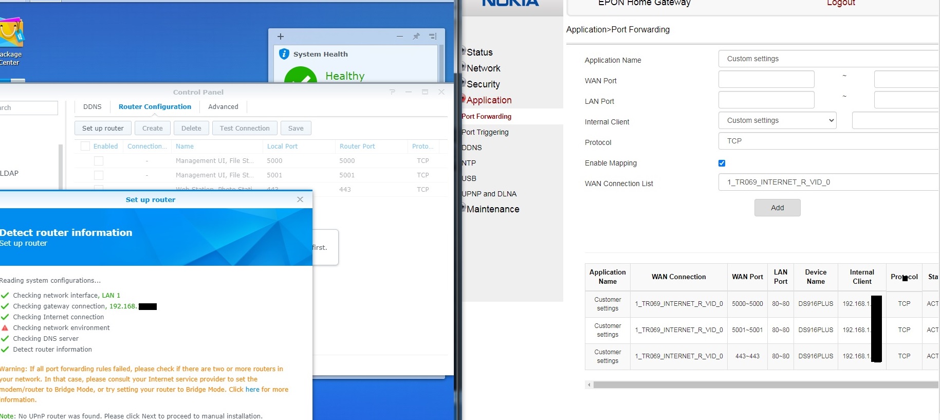

sõnum 10.04.2021 18:44:43 Synology DS916+ ja Nokia E-240W-A vasta tsitaadiga
Ei õnnestu ruuterit seadistada. On soovitusi probleemi lahenduseks?

Telia varasemeta ruuteritega oli jah see probleem. Ka soled uPnP lubanud muidu ruuteris?
Ise vist määrasin käsitsi vastavad pordid ruuteris. Hulk aega mööda läinud, ei mäleta enam muud, kui et olid probleemid.

sõnum 10.04.2021 19:28:06 vasta tsitaadiga
uPnP lubatud. Pordi suunamised olemas. Ikka sama jama.
Hakkas siis pihta kui hiidvana ja asjalik cisco välja vahetati nokia vastu elisa poolt.

sõnum 10.04.2021 19:42:57 vasta tsitaadiga
..., see viimane pilt tekitab veel rohkem küsimusi
Nokia konfi järgi oled Sa nii õuest nii 5000 (DSM http), 5001 (DSM https) ja 443 (tavalise https) selle ülisalajase tubase aadressi 80 pordi (e. http) peale suunanud. Kas see on teadlik? Mis see tagamõte oleks? Brauserid kipuvad segadusse minema, kui standardiks olevate portide funktsioone muutma hakkad.
Mitu võrguseadet Elisa Sulle tõi - 1 või 2? Tavaliselt on Nokia ONT'i ülesannetes sillaks konfitud ja ruutimisega tegeleb Technicolor(?).

sõnum 10.04.2021 21:15:23 vasta tsitaadiga
Elisast tuli 1 seade
Enne oli cisco ja tp-link + ajamasin
Nüüd nokia + ajamasin (tp võtsin vahelt ära ruumi mõttes)

sõnum 10.04.2021 22:28:38 vasta tsitaadiga
..., olgu. Aga ikkagi, miks Sa NAS'i kaudu ruuterit häälestada tahad? Mis see usecase olla võiks?
Peale UPnP, mida üldiselt loetakse turvariskiks, ei olegi ju mingit ühtset standardit, millega klient (antud juhul siis DSM) saaks erinevate ruuteritega suhelda.
Pakun, et enamasti üritatakse ennast kuidagi ruuteri veebiliidesele "selga" istutada ja siis loota, et kõik toimib. Telko poolt antud seadmetel aga võib ju jumal teab, mis soft sees joosta. Selline, mida Synology arendajatel pole näinudki.
