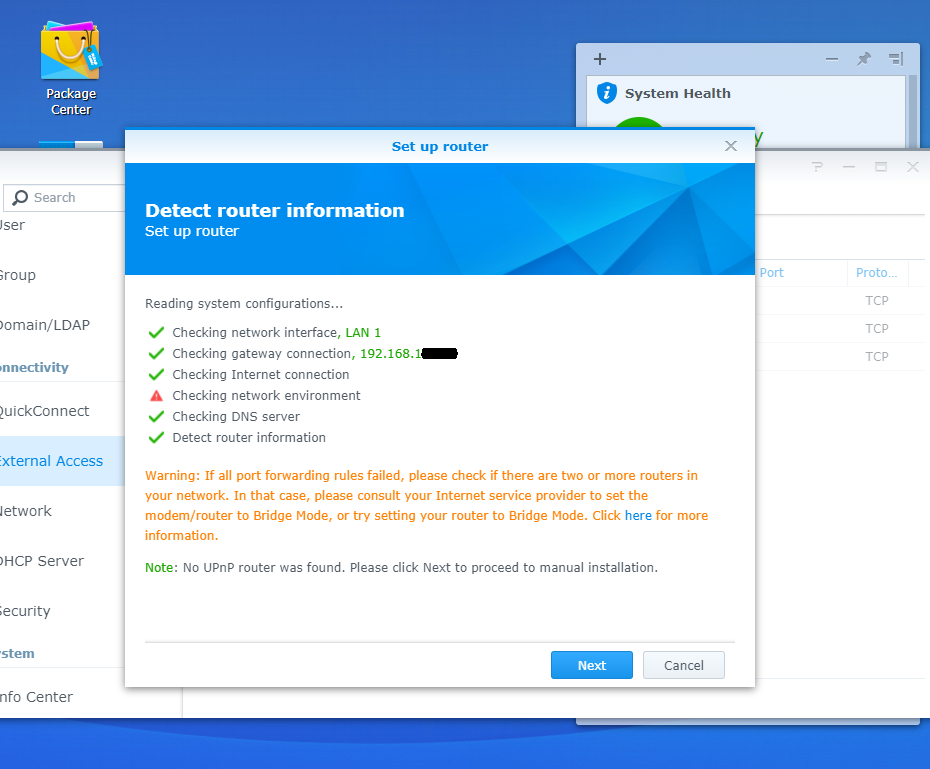

sõnum 10.04.2021 17:44:43 Synology DS916+ ja Nokia E-240W-A vasta tsitaadiga
Ei õnnestu ruuterit seadistada. On soovitusi probleemi lahenduseks?

Telia varasemeta ruuteritega oli jah see probleem. Ka soled uPnP lubanud muidu ruuteris?
Ise vist määrasin käsitsi vastavad pordid ruuteris. Hulk aega mööda läinud, ei mäleta enam muud, kui et olid probleemid.

uPnP lubatud. Pordi suunamised olemas. Ikka sama jama.
Hakkas siis pihta kui hiidvana ja asjalik cisco välja vahetati nokia vastu elisa poolt.
jägaja kirjutas:

sõnum 10.04.2021 18:37:07 vasta tsitaadiga
..., see viimane pilt tekitab veel rohkem küsimusi
Nokia konfi järgi oled Sa nii õuest nii 5000 (DSM http), 5001 (DSM https) ja 443 (tavalise https) selle ülisalajase tubase aadressi 80 pordi (e. http) peale suunanud. Kas see on teadlik? Mis see tagamõte oleks? Brauserid kipuvad segadusse minema, kui standardiks olevate portide funktsioone muutma hakkad.
Mitu võrguseadet Elisa Sulle tõi - 1 või 2? Tavaliselt on Nokia ONT'i ülesannetes sillaks konfitud ja ruutimisega tegeleb Technicolor(?).

sõnum 10.04.2021 20:15:23 vasta tsitaadiga
Elisast tuli 1 seade
Enne oli cisco ja tp-link + ajamasin
Nüüd nokia + ajamasin (tp võtsin vahelt ära ruumi mõttes)

..., olgu. Aga ikkagi, miks Sa NAS'i kaudu ruuterit häälestada tahad? Mis see usecase olla võiks?
Peale UPnP, mida üldiselt loetakse turvariskiks, ei olegi ju mingit ühtset standardit, millega klient (antud juhul siis DSM) saaks erinevate ruuteritega suhelda.
Pakun, et enamasti üritatakse ennast kuidagi ruuteri veebiliidesele "selga" istutada ja siis loota, et kõik toimib. Telko poolt antud seadmetel aga võib ju jumal teab, mis soft sees joosta. Selline, mida Synology arendajatel pole näinudki.

Kuna ei ole eriline kõva käpp siis tundub loogiline. On näpunäiteid kuidas toimima peaks?
warwas kirjutas:
tagasi üles
indrpo
HV Guru
liitunud: 14.11.2004
Autoriseeritud ID-kaardiga
sõnum 11.04.2021 12:45:39 vasta tsitaadiga
... kirjutas:
warwas kirjutas:
1. Kas su Synology´l on määratud lokaalne staatiline aadress? Leiad Synos Control Panel, Network, Network Interface, valid LAN adapteri edit ja määrad miskise kohaliku aadressi 192.168.1.10 vms. (oletan, et su ruuter on 192.168.1.1)
2. Logid sisse oma teenusepakkuja ruuterisse, üldiselt 192.168.1.1 ja andmed enamasti ruuteri põhja all, ip, kasutajanimi, parool. Kui pole, kontakteeru teenusepakkujaga.
3. Sealt menüüst peaksid leidma pordisuunamiste võimaluse. Port Fowarding. (teenusepakkuja poolt peab olema tellitud avatud portidega teenus)
4. Synology erinevad pordid on kirjas siin, suuna ainult seda mida vaja. Veeb, FTP, Synology Photos, Cloud jms. https://www.synology.com/en-global/knowledgebase/SRM/tutorial/Service_Application/What_network_ports_are_used_by_SRM_services
Peale seda võiks ka välise ip pihta kõik toimida. Loomulikult on võimalus kasutada ka Synology QuickConnecti mille leiad syno menüüst, siis ei pea olema sul staatilist ip aadressi, määrad omale serveri nime, aadressiks http://QuickConnect.to/minuserverinimi
Sellega pääsed ligi kõikides telefoni Syno äppides.
