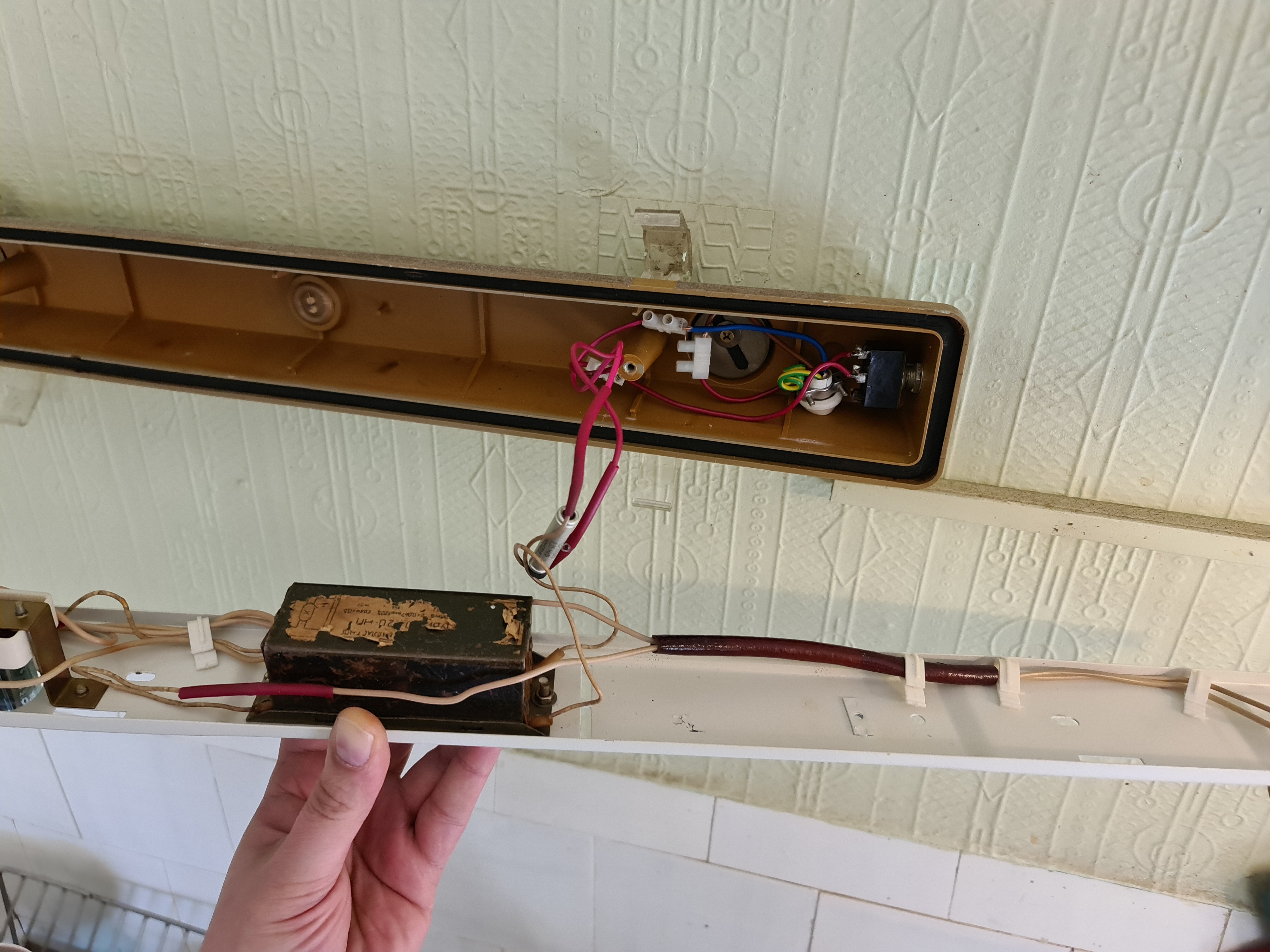

Siin oli juttu ka päevavalgustoru vahetamisest led toru vastu. Meenus, et ostsin ka led toru, aga see põledes julmalt väreleb ja pöriseb. Nüüd katkusin lambi lahti. See nõuka-aegne kobakas tuleks süsteemis vast vahele jätta ja torule otse 220V peale anda eks?

Kust sa sellise mustaks põlenud lambi said üldse? Terve see armatuur tuleks prügikasti visata.
Too "must kobakas" + kondekas ei anna leed torule tõesti midagi juurde. Aga ise ei ole praktilisi katseid kunagi teinud selles osas.

jägaja, see pole põlenud, see köögis 100 aastat olnud. Kleepub jne rasva tõttu. Läheb kogu täiega vahetusse jah.
