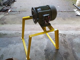

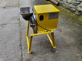

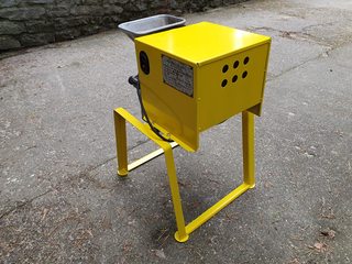

KillFrenzy kirjutas:
Kuna uut mootorit kuskilt ei leidnud ja seadmed millegipärast suht hinda läinud, otsustas vanamees kätt proovida mootorimähkimisega icon_lol.gif
Vaja otsad ära ühendada ja laki sisse kasta.
Spoiler Spoiler Spoiler
Täpselt hooajaks valmis. Lakkimisest unustasin pilte teha. Megger näitas 1 giga, see vast sai hea küll.
Enne
Kommentaarid: 151 loe/lisa Kasutajad arvavad:  :: 0 :: 1 :: 133
