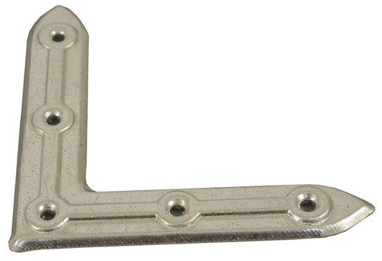

Võtsin aknad ette.
Metallnurgad tavaliste kruvidega kinnitatud, enamikel keere maha roostetanud, see rooste koos kõdunenud puuga seal sees.
Mõtlesin, et puurin selle pa$a sealt välja, aga mis asemele? Puupunn? Kitt?
Uued nurgad panen vanade suhtes nihkesse, nii et vanu auke vaja kasutada ei ole.

Korralik täissüntaken ikka asemele.
Puupunn hakkab ilmselt mingil määral mängima ja tükib vaikselt august välja, kitt aga on rabe. Ma paneks ehk akrüülhermetsi ja värv peale. Hermets tahab enne värvimist paar päeva kuivada.

| See jäi ütlemata et need augud jäävad uute metallnurkade alla. Siis suht' kama vist?

Kui puupunni kasuks peaksid otsustama, pane kuivand kadakast punn.
Mu kunagise õpetaja jutu järgi pidavat maja üle elama.

Puurid ava ja tavaline 8-10mm. mööblitüübel auku PVA liimiga. See kestab seal hästi. Kadakas on tore, kuid sea peaksid need punnid ise tegama, kui viitsimist on materjal otsida ning teha.
Spoiler
PS. Vanadel akendel ongi tapid liidetud sarnaste puupunnidega, mingeid kruve kunagi ei kasutatud ju. Asi kestis. Ja need punnid olid pigem 5mm. diameetriga.

Antiigiveeb väidab, et punnid peavad olema nelinurkse ristlõikega - ümarad tulevat välja.
Raamid ongi punnidega koos, aga need on kah ümarad ning mõni on tõesti ca 5 mm välja roninud.

Liimiga panek ehk tõesti abiks. Huvitav, kas vanasti ei pandud liimiga? Igal pool, kus nii tehtud aknaid näha, on punnid otsapidi väljas.
Mööblitüübel ehk tõesti parim variant, kuna erinevalt hermetsist lisab tapile ka tugevust.
