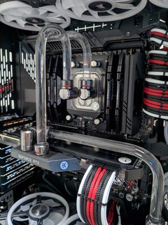

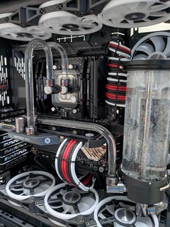

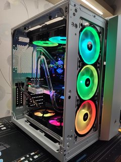

Sai ka oma esimene vesijahutusega arvuti ehitatud. 😁
Kui nüüd aus olla, siis olen arvutitest viimased 8-9 aastat suht kaugele jäänud, aga enese viimaste arengutega kurssi viimine polnudki nii raske.
Tütar läks see aasta esimesse klassi ja käib robootika ringis, mis talle ilgelt meeldib. Aastavahetuse paiku avaldas soovi, et tahaks ka lauaarvutit... Mõtlesin, et okei, vaatame seda värki siis ja ehitame koos. Selle protsessi käigus sattusin kuidagi täitsa lambist Linus Tech Tips videole, kus kutt testib erinevaid kahtlase väärtusega hiina veeplokke. Mõtlesin, et vaatan siis, mis hinnaga neid Aliexpressist saab. Ja juba samal õhtul tellisin Bykski veeploki nii Ryzenile kui ka 5700xt-le. Ca 100 eurot mõlema eest kokku ei tundunud üldse halb diil ja kaup tundus vähemalt piltidel kvaliteetne. Endale õigustasin ostu sellega, et korralik Noctua prosejahutus maksab oma 75 euri ja korraliku jahutusega gpu on ka kindlasti vähemalt 50 euri kallim kui reference kaart. Mis iganes mul öösiti paremini magada laseb 😁 Seejärel tuli muidugi tellida ka pump reservuaariga, 16mm PETG torusid ja Bykski fittingud neile. Aliexpressist ei hakanud tellima radikaid kuna need sai arvutitargast pea sama hinnaga. Hiljem tellisin ka Freezemodi temperatuuri ja vooluhulga displei, millele mul fitingud puudusid. Pidin need kaks Eestist hankima, mis tundus nii vale, kuna Bykski fittingud maksid koos tanspordiga veidi alla 3 euri tükk aga alphacooli omad maksid 7.50. Tõeline pettumus saabus aga peale seda kui Alphacooli fitingud kätte sain. Esiteks hoiavad Bykski fittingud toru kordades paremini kinni, teiseks on Alphacooli fittingutega oht toru ära kraapida ja kolmandaks on Bykski oma fitingutesse ka suurema kanali puurinud, nii et ka teoreetiliselt voolavad paremimi.
Omaette kogemus oli PETG torude painutamine. Kui aus olla siis kogu Hiinast tellitud 2m torusid viskasin ma prügilasti, küll jäi midagi kõveralt, küll jäi kuskile mull sisse või ei olnud paine ühtlane jne. Ostsin siis uued Alphacooli 16/13 PETG torud hiina 16/12 asemel koos 13mm silikoon inserdiga ja viskasin ka hästi välja tulnud hiina torud minema. Pean tunnistama, et Alphacooli torude painutamine oli tunduvalt lihtsam, aga see võis ka sellest tulla, et olin juba pisut kogenud.
Mis veel pettumust valmisttas oli see, et Bykski protsessori plokk oli nii suur, et ei mahtunud bolt-on külge Gigabyte Aorus Pro X570 emaplaadile. Ülemine m2 jahutusradikas jäi ette ja plokil tuli alt poolt pisut akrüüli maha freesida. Tundub et ka gpu veeplokiga kaasas olnud termopadjad pole kõige paremad, sest mälu chippide temp tõuseb pea samale tasemele gpu hotspoti tempiga. Hiina D5 pump, mille on tootnud Barrow, teeb kuuldavat heli juba ca 50% juures opereerides, kuid 40% juures on see õnneks vaevu kuuldav. Ja selle juures suudab tsirka 320l/h vett liigutada, kui freezemod displei kuvatav info tõele vastab. 100% pumba töö juures liigub vesi ca 540l/h ja mul ei ole õrna aimugi kas need on head või halvad numbrid. Samuti ei jõudnud kohale Aliexpressist tellitud temperatuuri andurid, mis olid mõeldud mõõtma gpu-sse ja cpu-sse siseneva vee tempi ja läbi selle ka ventilaatorite pöördeid pidid reguleerima.
Aga muidu olen igati rahul ja kogemuse võrra rikkam. Nüüd tuleb vaid oodata, millal jõuavad andurid, et saaks süsteemi uuesti lahti võtta ja võib-olla ka videokaardi termopadjad Arcticu omade vastu vahetada.😁

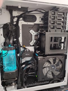

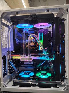

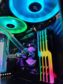

Paar pilti on tehtud kokkupanemisel. Panin kõigepealt kokku, et torud painutada ja näha, et masin ikka postib. Siis võtsin laiali, et saaks tütrega koos kokku panna.
Pumba kinnituse teen 3d-printeriga uue, et pump oleks korpuse külge läbi kummipukside kinnitatud. Ma usun, et saan ka pumba selliselt oluliselt vaiksemaks, sest tundub et vähemalt osalt resoneerib sellest tekkiv heli korpusest.
Tegelikult oli alguses plaan ise distro plate sinna teha kus 3-s radikas käib. Nüüd mõtlen, et võiks esimese klaasi asemele teha ja see displei on ka algusest peale mõttega, et ma integreerin selle distrosse sisse. Samas kõik töötab niigi hästi, aga mittemidagi teha on ka igav.

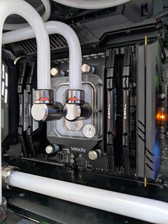

Mis punast vedelikku kasutad?
Ise kasutasin EK Cyro Redi, ning biggest mistake ever. Varsti hakkasid mingid hebemed lendlema.
Destilleeritud vesi ja EK Clear mix lisandina kõige parem valik. Omal oli ka terve AMD build ja mõtlesin, et punane vedelik lisab justkui juurde. Kuid kokkuvõttes tegi jamaks. _________________ Parim kodukino projektor müügis: https://foorum.hinnavaatlus.ee/viewtopic.php?p=11790090#11790090
Alphacool Eiswasser Crystal Red UV-active vedelik. Alguses tegin selle vea, et panin tellimusse pastel vedeliku, kuid hiljem lugesin välja, et see pole pikaajaliseks kasutamiseks mõeldud. Eks ma jälgin värki, kuidas see käitub. See, et nendel hiina plokkidel mikrokanalid nii tihedad pole, kui premium tootjatel on sellst aspektist jälle hea.
Seda veeploki sobivust sellele emaplaadile aimasin ise ka kuna mul on samuti selline jurakas TR plokk, mis AM4-le sobib. Gigabyte X570 Pro peale ei sobigi, Asrock X370 Pro Gamingu peale läks ilusti.
Mayhems Pastel vedelikud peaksid sobima pikemaks kasutamiseks.
chulo, need vedelikud ei kõlba kuhugi. Väga kiirelt lagunevad laiali ja hakkavad plokke ummistama.
Kasuta pigem mayhemsi pastelli. _________________ Lehtplastiku painutus, casemod, vesijahutus. Küsi julgelt!

Evil, õnneks saab kerge vaevaga sobima selle ploki. Põhimõtteliselt saab pealmise plaadi maha võtta ja lihtsalt paar mm lühemaks akrüüli lõigata, kui freesi pole. Ilma Gigabyte m2 radikata oleks ka paigaldatav.

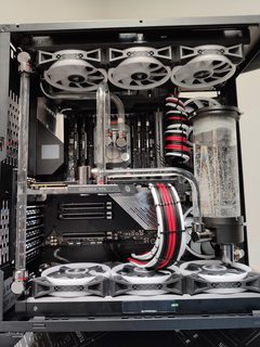

NZXT H440 on ikka päris hea mid tower kast. Mahutasin sinna 2x360 radikat ära. Üks on 60mm paksusega ja teine 38mm. Ilma modimata ei saa muidugi.
Väljast peab lõikama ja sisse tuleb ikka mõni auk puurida. Aga mahutasin seekord reservuaari ka korpusesse ära.
Ja katusele normaalpaksusega ventilaatorid ei sobi, peab slim versioone kasutama. Igaks juhuks infoks kui keegi hakkab samasse kasti vett ehitama.
