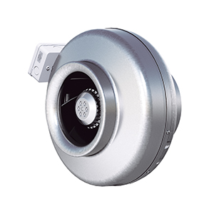

Küsimus, soov kõrgsurve toru ventilaatorile paigaldada regulaator, mida saaks telefonist juhtida. Mida mul selleks vaja peaks minema? Ventilaator ise pööningul ning hetkeregulaator asub el. kilbis (üsna läbi omadega, 3st astmest toimib 1-2, kuna kontakt sees ei ole parim). Nüüd ongi mõte, et vahetaks selle välja, aga teeks vähe nutikamaks et saaksin telefonist astmeid valida ning ei peaks el. kilbis sättimas käima.
Antud ventilaator tõmbab siis vannitoast, teh. ruumist ja wc-st ventilatsiooni kaudu õhku välja.
kõrgsurve toru ventilaator Google translate? Küsimuse lõpus räägid juba arusaadavamat keelt
Mootorit juhitakse siis astmelise lülitiga, ehk siis iga kiiruse jaoks on ventilatoril oma mähis? Nii saan kirjeldusest vähemalt aru. Kui nii lihtne skeem siis vast selline, ma pole küll väga kindel, kui hästi see sinu ventilaatoriga ikka sobib.
Link _________________ " Maailm on täis kõikvõimalike külatarkade kogukondi, kelle ühine joon on teadus- ja tõenduspõhisele elukäsitusele vastandumine."
Saan aru tavaline ventilatsiooniventilaator.

Tavalise dimmeri ja ventika reostaadi vahe on see, et dimmer alustab madalamast kõrgemaks, ventika reostaat teeb klõpsu ja siis on 100% ja hakkab alla reguleerima- vajalik selleks, et toimuks kick-start, ventikatel on komme ära kuluda/saasta täis minna ja kui tavadimmeriga käima paned low speediga siis ei lähegi vent käima ja võib tulekahju sellest alata.
Barbo, nimetatud Fibaro dimmeri on see funktsioon ka olemas, kus 1 käivitusel pannakse max võimsusele alati vähemalt x sekundiks. Pärast seda võtad kiiruse maha.

Kui praegune regulaator on nö astmetega, ehk iga kiiruse jaoks on oma L (faasi) juhe, siis pane Sonoff 4CH - saad otse äpist juhtida. Silmas peab seda pidama, et korraga ei tohi kunagi üle ühe relee sees olla muidu põleb ventikas kiirelt maha. Tasmota abiga saab reegli sisse kirjutada muidugi kohe, aga sisi ei saa jälle Ewelink äpiga hakkama. Kui on 2 juhet N ja L siis võib see sonoffi fan controller isegi sobida. Alusta ühesõnaga praeguse regulaatori kaabeldusest, kuidas see ventilaatorit juhib ja sealt mine edasi.
Sonoff 4CH Pro'l on olemas täitsa füüsilised DIP switchid millega saad määrata, et millised väljundid peavad teineteist välistama. See on kõige mõistlikum taolistes olukordades kuna langeb igasugune tarkvarabugi jms oht ära.
Pildi pealt on näha, et sul on ventikal siiski 2 mähisepaari, kui väidad, et sul oli 3 kiirust siis ilmselt Speed 1 (1 paar); Speed 2 (2 paar); Speed 3 (mõlemad paarid).
