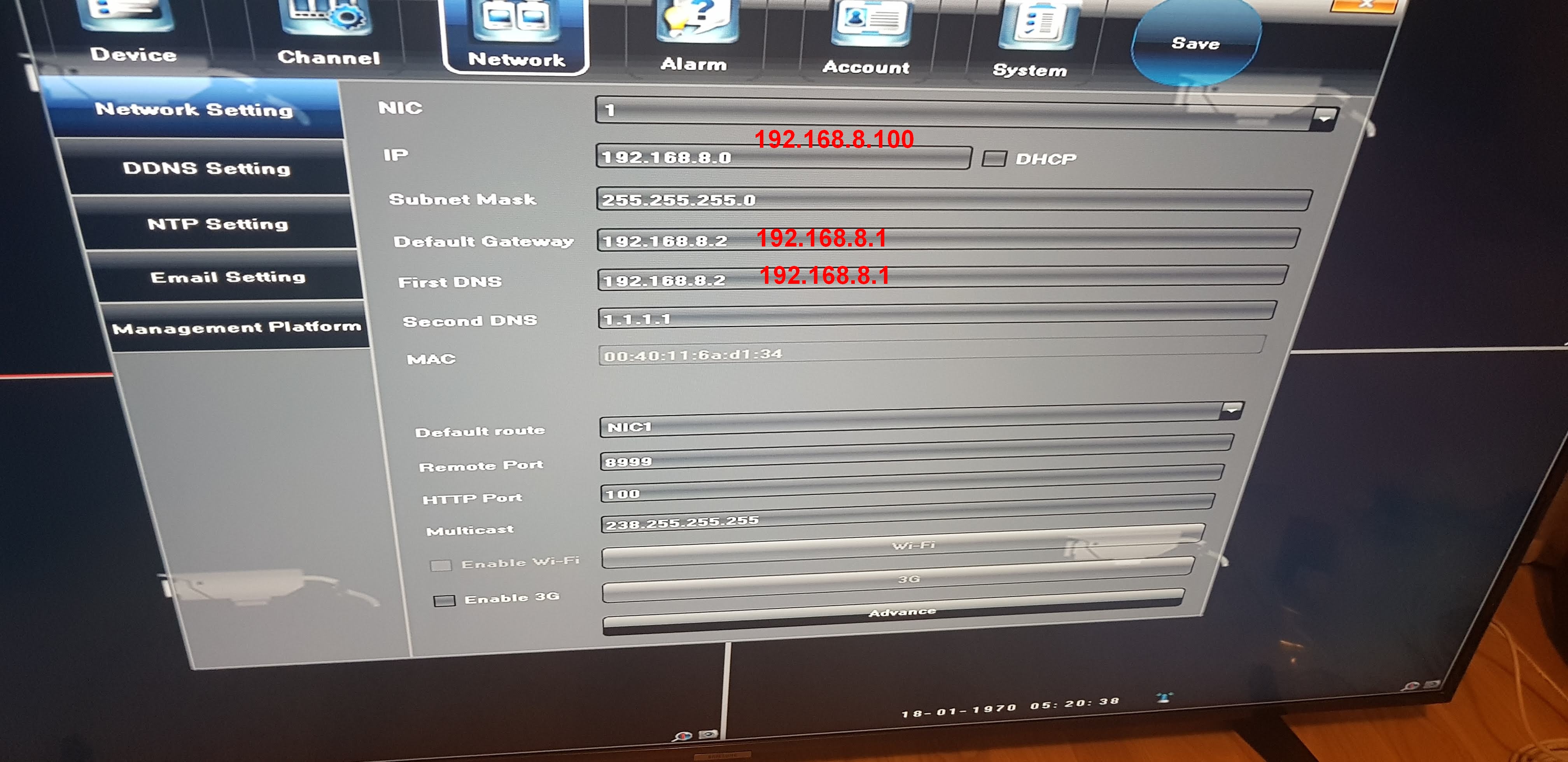

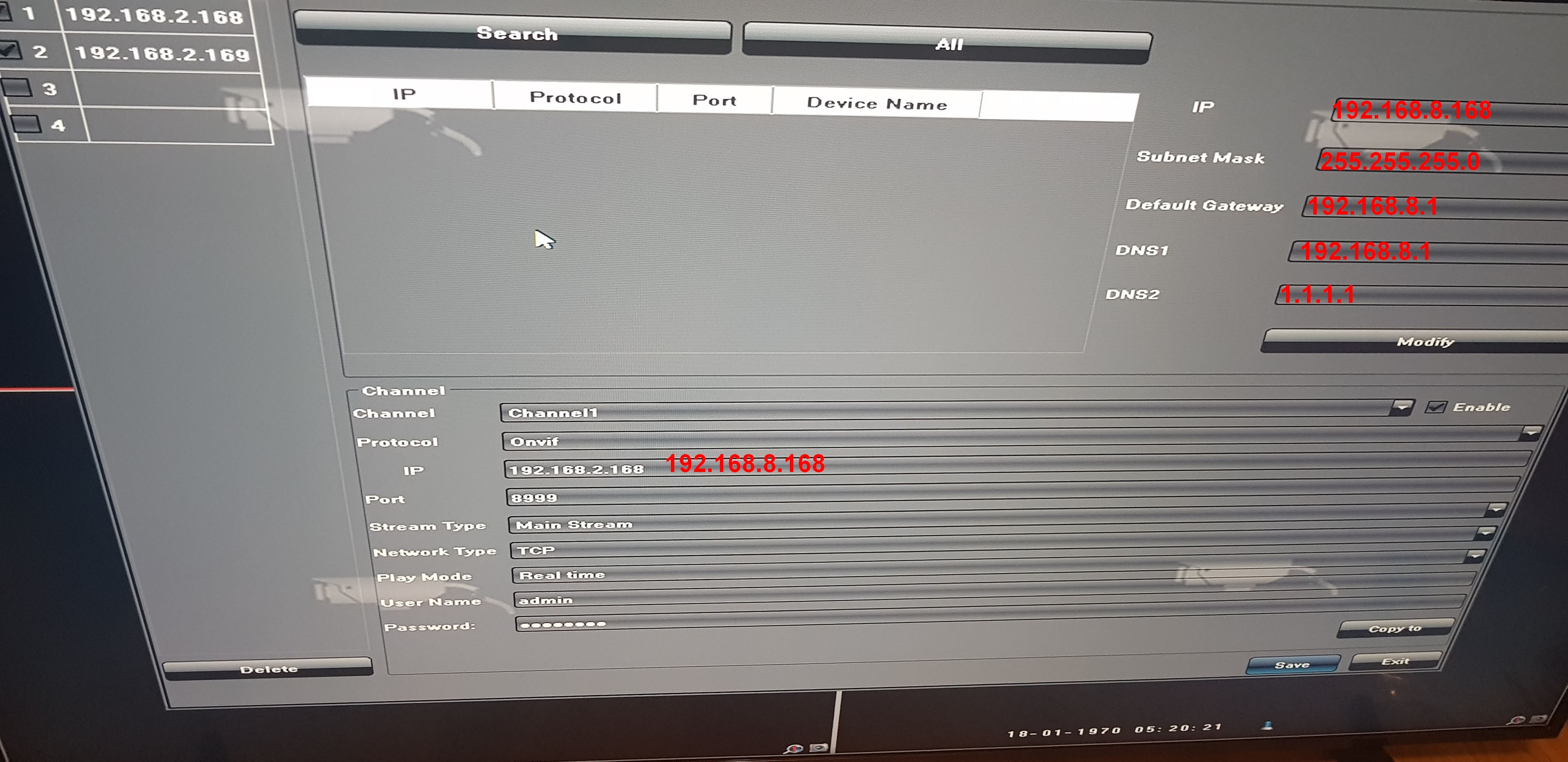

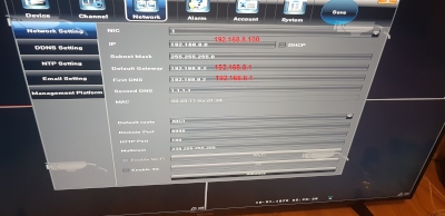

sõnum 26.02.2020 18:38:10 vasta tsitaadiga
WTF?
IP'de mismatch puhul soovitad kohe softi uuendama hakata?
Maxcap, alustuseks logi ruuterisse sisse ja vaata, mis IP'd on kasutusel 192.168.8.1 - 254 vahemikus palun. Siis loetle need siin ülesse ja SOS või mina ütleme sulle täpselt, mida kirjutada DVR IP'ks ja mida kirjutada Kaamera 1 IP'ks ja mida kirjutada kaamera 2 IP'ks
Kui ruuterisse ei oska sisse logida, siis pakun huupi, et võta keskelt IP'd
192.168.8.100 - DVR
192.168.8.101 - Kaamera1
192.168.8.102 - Kaamera2
netmask /24 või 255.255.255.0 olenevalt seadmest erivormingud.
192.168.8.1 - default gateway
192.168.8.1 - DNS1
8.8.8.8 - DNS2
Peale seda peaksid sa saama kõik ilusti DVR külge ja vaadata arvutist otse kaamerapilti või läbi DVR'i.

Lisan screenshotid ja mainin ära et proovisin veelkord mõlemad variandid läbi ( dns2 1.1.1.1 ja dns2 8.8.8.8 koos muude näpunäidetega)
DVR
https://www.upload.ee/files/11194024/dvr.jpg.html
IP kaamera
https://www.upload.ee/files/11194026/ip_kaamera.jpg.html

sõnum 27.02.2020 20:49:04 vasta tsitaadiga
Ma pakun, et füüsiliselt kaamerate IP-d midagi muud, kui DVRis määratud Channel1 192.168.8.101.
Kaamerates IP käsitsi määratud, mitte ei jagata DHCPga. Seepärast ka ruuteris kaameraid näha pole.
Kui kaamerad on tehaseseadistusega, siis on kaamera vaikimisi IP 192.168.1.168
See tarkvara võiks ehk aidata tuvastada kaameraid võrgus: Võrgus olevate kaamerate otsimise ja seadistamise tarkvara
https://shopdelta.eu/download/Searcher_5.1.12.5.zip

Ma arvan sama, sa ei saa saalvestisse kaamerate aadresse enne seadistada, kui sa tegelikku IP-d ei tea. Korraga ühenda võrku ainult 1 kaamera ja kui kaamera on 1.168 aadressiga, siis ligipääsemiseks pead arvuti panema käsitsi samasse alamvõrku. Näiteks 192.168.1.101 ja kui siis saad pingida on juba lootust!

sõnum 28.02.2020 00:32:05 vasta tsitaadiga
Kas DVR'i veebilehekülg avaneb sul arvutist? Kui seadistusi muutnud pole siis http://192.168.8.100:100 ?
Kui DVR veeb avaneb, aga kaamerapilti ei kuva, siis äkki tõesti lihtsam kolida ruuteriga 192.168.1.X võrgu peale kui kaameratele ei õnnestu selle Searcheriga DHCP'd sisse lülitada
See ruuter peaks näitama ka staatilisi aadresse, aga kui nad tõesti väljaspool subnetti on siis ilmselt tõesti ei kuva neid...
tsitaat:
Kui aga nüüd see DVR IP 192.168.8.168 -> muuta 192.168.1.168 ( ehk sama mis kaameral) siis tuleb kuvarile (ühendatud otse üle HDMI DVRiga) kaamerate pilt ette, kuid üle exploreri enam ligi ei pääse.
Aga kui sa uuesti seda liigutust teeks ja kas sa siis saad teada, mis kaamerate tegelikud IP'd on ja läbi dvr'i nende IP'd muuta. Variant ka arvutil käsitsi 192.168.1.11 IP panna ning siis peaks ka see Search kaamerad üles leidma. (siis ongi "poliitiline otsus" kas muuta kaamera 192.168.8.X peale või seadistada ruuter ümber 192.168.1.X võrgule)
