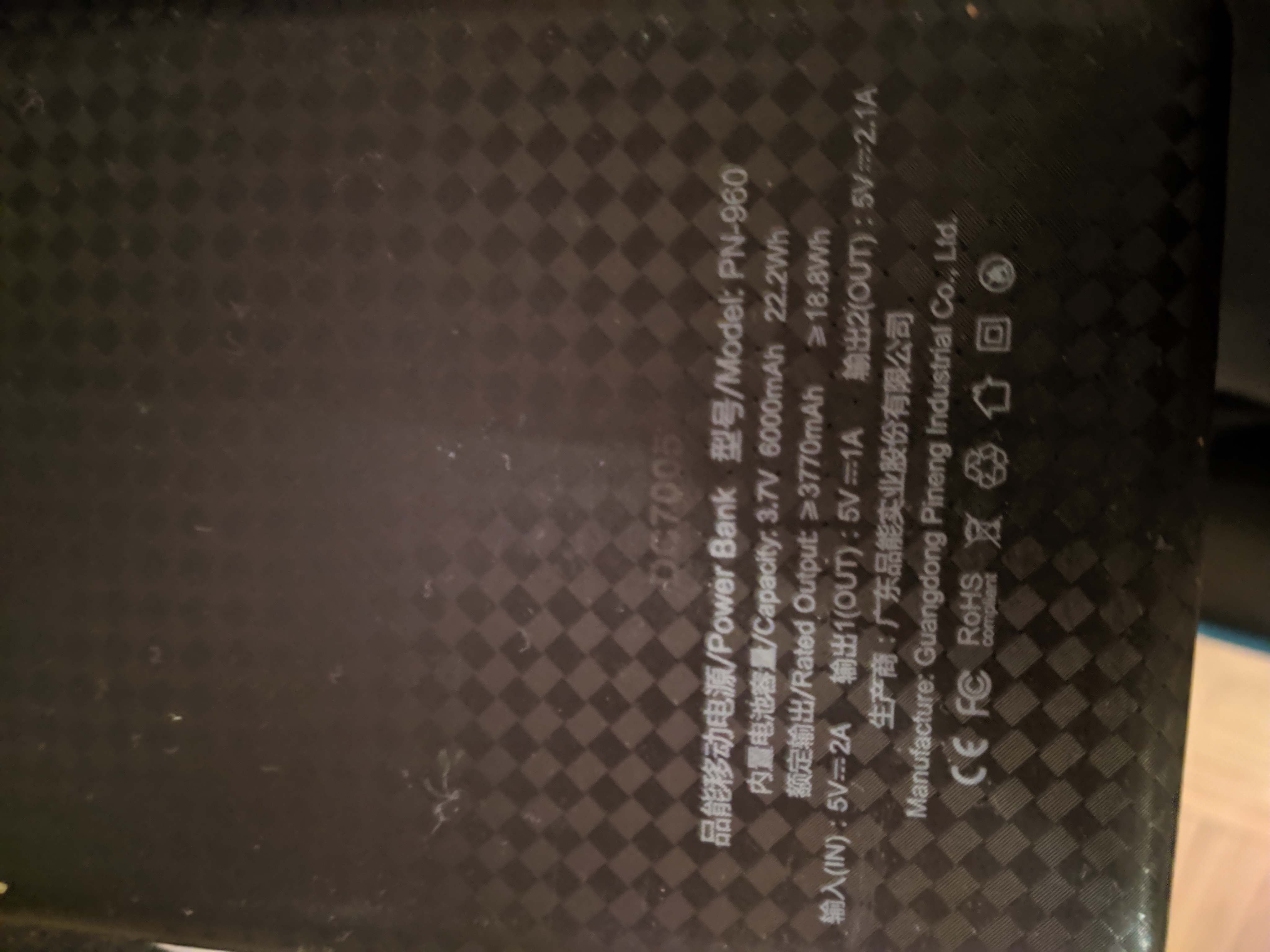

Siin läks asi natuke lappama, ka minu poolt. Eelnevalt viitasin tarbija, ehk telefoni aku peale, mille nimipinge on üldiselt 3,7V
Räägitakse siin aga akupangast ometigi. Selleks, et telefoni laadida, peab ja ka on akupangal endal sees elemendid, kusagil 6-9V nimiväljundpingega (täpsemalt ei viitsi googeldada)
Ehk siis teps mitte 3,7V, nagu telefonis, ehk laetavas seadmes, vaid akupangal peab olema kõrgema nimivooluga akukomponent sees peituma.
Kui rääkida akupanga watt-tunnist, siis loomulikult peetakse silmas, et USB väljundi pinge on 5V. Mitte seda, milline on akupanga sisemise akukomponendi väljundpinge, mis on niikuinii teadmata tehniline number (kui tootja pole seda specis avaldanud), küll aga on teada, et USB väljund peab olema alati 5 volti

salatoimik
HV Guru
salatoimik
liitunud: 08.08.2006
sõnum 30.11.2019 21:02:10 vasta tsitaadiga
esimene pank mis kätte juhtus
_________________

Teema algatajale - 160Wh on 160/3,7V=43Ah ehk 43000 mAh
30Ah panka(30*2,7V=111Wh) on mul paaril korral viltu vaadatud, viimati saadeti Nordica letti luba taotlema Tallinnas(tegelikult on alati üle 100Wh vaja lennufirma luba kirjade järgi).
Peale seda soetasin 20Ah panga, mida saab kasutada ka panga enda laadimise ajal ja mille nii sisend kui ka väljundid on QC3.0 toega - https://www.aliexpress.com/item/32836390703.html (selle lingil on nii "power bank 3" kui "power bank 3 pro" - pro on õige valik).

Ärge hakake. Nominaal on 3,7v ja sellega jagataksegi.
Aukey 30Ah pangal samamoodi peale mahutavus Wh'des 3,7V juures.
Salatoimik, vaata mu pilti, seal on kenasti kirjas Wh'd 5V juures.
Kommentaarid: 71 loe/lisa Kasutajad arvavad:  :: 1 :: 0 :: 67

Spezz kirjutas:
Ä
Jah mõistan seda. Lihtsalt mõtlengi, et alati on suures kirjas välja toodud 3.7v juures ja siis umbe väikses kirjas 5v juures või puudub see 5v mahutavus üleüldse icon_rolleyes.gif

jägaja kirjutas:
Kuigi siin eespool võideti, et 99,9€ on see kirjas siis tegelikkuses see nii ei ole. Kirjas on alati väljundpinge, 5V ja tarbijale antav maksimaalne võimalik vool
kõik need 20.000, 30 000 jmt on P.M.P.O
Liitiumi celli nominaal on 3,7V ju, kas pole?
Täpselt sama arvutuse järgi käib kõigi 18650 akude Wh arvestus. See pole oluline, kas seda pinget USB'sse või mõnda teise väljundisse üldespoole pumbatakse.
