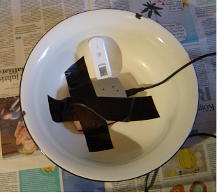

Elisaga vaidlemisel, et nende nõrk ja kehv LTE800MHz-i, on Elisa enda probleem, läks igatahes vaja üsna võimast paraboolantenni. icon_cool.gif
Paraboolantenn on siis ainus antennitüüp mida ülitäpselt saatjale suunata saab, vajadusel isegi kümnete kilomeetrite kauguselt.
Nüüd siis pilt sellest endaehitatud paraboolantennist, teooria pole uus ning nett & Youtube on täis õpetusi kuidas kodus suuremat või väiksemat paraboolantenni ise ehitada. icon_cool.gif
Minu ajutine paraboolantenn on ehitatud siis metall-kausist, USB-modemist ja USB-HUB-ist ning sellest a meetrine kaabel läptoppi.

Kavalam on kasutada viasati kasutatud peegleid,neid antakse vahel muidu lausa. tuleb lihtsalt elevatsioon tekitada maaga paralleelseks ja nalja jätkub kauemaks. Ka on põnev tulemus vanade vene mobiilsete raadiolokatsiooni otsefookus antennidega, need nimelt võimaldavad väga täpset justeerimist nii elevatsiooni kui asimuudi osas, aga tahavad saada head stabiilset alust millele kinnitada, tavalise satipeegli asjad ei sobi selleks.

Tahanteada, kui see kauss on parabool ja antenn selle fookuses, söön ma oma täiesti mitteparaboolse mütsi ära.
Parimal juhul võiks seda antenni klassifitseerida suundantenniks, kus kauss toimib kausi taha ja külgedele jäävate tugijaamade signaali varjava ekraanina, aga erinevalt paraboolantennist ja enamusest suundantennidest ei toimu seal kausi avausse suunatud signaalide koondamist antennile, st puudub kindla fookusega reflektor. Kui kausil mingisugune rõngakujuline ala ongi lainepikkust arvestades käsitletav paraboolina, siis vaevalt et põhjale kleebitud antenn selle fookusesse jääb.
Või olid nii kaval, et arvutasid kausi paraboolse osa fookuse välja? icon_rolleyes.gif
ot:
ta võis ka katseliselt sobiva kauguse leida signaali tugevust jälgides icon_wink.gif
