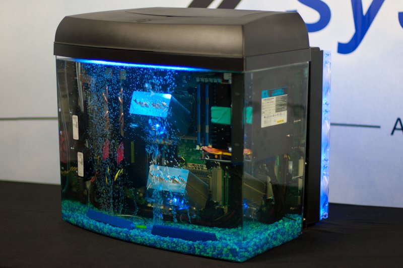

Puhtalt huvi ja katsetamise pärast tahaks proovida, kui hästi toimiks jahutus, kui emaplaat (koos kinnitatavate komponentidega) asetada vedeliku sisse. Mõte on ka toide vedelikku asetada, aga kindluse mõttes eraldada see emaplaati ümbritsevast vedelikust. Asja eesmärk on lahti saada ventilaatorite mürast.
Asjast on räägitud näiteks siin -> http://www.pugetsystems.com/mineral-oil-pc.php
Mul ei ole isu kohe praegust lauaarvutit vedelikku uputada, vaid tahaks katsetada ühe 90.-ndate aastate lauaarvuti peal. Katsetaks erinevaid vedelikke, et teada saada, millised jahutavad paremini ning millisel juhul tekib vedelikus lühis. Vana arvutiga on muidugi see häda, et ta on aeglane ja isegi ilma protsessori ventilaatorita ei kuumene protsessor üle. Kuid paneks arvuti lihtsalt vedelikku, et näha, kas ja millal tekib lühis või midagi säärast.
Eelmainitud lehel on katsetatud mineraalõliga, mis peaks lühise välistama, aga probleem on selles, et õli küll võtab palju soojust sisse, aga mõne aja pärast muutub liiga kuumaks ja maha ei jahtu. Kuna mineraalõli on üsna kallis, siis teeks komplekti muude vedelike peal katsetamisega valmis ning lõpus siis asetada praegune lauaarvuti mineraalõlisse (kui mingeid paremaid vedelikke ei leia). Ei viitsiks ega tahaks mingit radikat osta, vaid idee oleks leida mingi ühtlaselt reljeefne materjal, mis kastina kokku keevitada või kruvitada ning selle sisse asetada komponendid. Tahaks katsetada, kas tõesti metallist korpus ei suuda vedelikku maha jahutada. pugetsystemi lehel tehti minumeelest akvaarium läbipaistvast plastmassist ning teoreetiliselt see ei juhigi nii hästi soojust. Minu puhul ei ole vaja mingit iluvärki ja kivikesti sinna sisse, vaid lihtsalt arvuti komponendid on vedeliku sees. Ja vajalikke komponente on eestist väga keeruline leidagi.
Kuna vee kohta öeldakse, et see on kõige parem jahutaja, siis teeks täitsa proovi ka destilleeritud veega, et näha, kui kaua see vastu peab. Kas akuveede elektrijuhtivus on piisavalt madal ning kui pika aja jooksul tekib vette soolad? Sest sool vees tekitab teatavasti elektrijuhtivust.
Kuna elektrisüsteem korteris on veneaegne, siis pole võimalik arvutit eraldi väiksema kaitsme alla panna, kuid hädavajadusel saab kogu elektrisüsteemi 16A-selt kaitsmelt panna 10A-se alla.
Ja samas oleks huvitatud, kas keegi on sellist asja proovinud. Kui ei julge siin mainida, siis saada PS. Ja loomulikult on oodatud ideed, millist vedelikku kasutada või kuidas hoida vett sooladest vabana jne.

seda teemat on siin aastad tagasi jube puretud.
Mõned omapoolsed arvamused:
1. õli on tihedam, seega peaks soojusülekanne olema parem
2. Katsu toiteplokki vähemalt katsetamise perioodil mitte sisse toppida, sest kuna seal hulgub tapmislitsentsiga vool, võib üllatus olla suur.
3. möga, mille sees komponendid hulguvad, võiks mingi vispel või mullitaja ikka ka ringi ajada.
3. taolise jura töösse rakendamisel (koos toiteplokiga) peaks kindlasti kasutama ka rikkevoolu kaitset

Ürita uurida Eesti Energiast, et mis õlitüüpe Eesti Energia kasutab oma õlitrafode korral.
Igatahes täiesti uus ja puhas õli peab olema. Kunagi aastakümneid tagasi õnnestus näha vaatepilti, kus Eesti Energia traforemondis kukkus paaki mutter ning siis pumbati trafo õlist tühjaks, et seda mutrit sealt seest kätte saada. Ning kui mutter oli käes, siis pandi paaki täiesti uus õli.

Kindlasti tuleks eelnevalt välja arvutada vajaliku jahutuspinna suurus, konkreetsele arvuti võimsusele. Kui on soov vältida ventilaatoreid, siis peaks arvuti olema suht väikese voolutarbega.
Muidugi on igasugune riistvara vahetus selle lahenduse puhul aeganõudev ja kulukas protsess...

Ühe asja peale tõesti ei mõelnud - kui kast, mille sees komponendid asuvad, on metallist, siis elektrijuhtivuse korral saab sealt elektrit. Teine võimalus on uurida, kas kuskilt on ehk mingit plastmassist võre, mis asetada kasti ümber. Turvalisuse huvides ja samas saab õhk ligi. Õli vastu mul midagi ei ole, kui oleks piisavalt vedel ja jahtuks ka maha. Samas mullide kohta oli sellel lehel kirjas, et midagi see praktiliselt juurde ei andnud. Kuna protsessori ventilaator jääb vee sisse, siis peaks see loomulikul teel vedelikku ringi ajama (minu loogika). Vajadusel saab ventilaatoreid juurde panna. Mingeid pumpasid esialgu küll ei hakkaks panema. Vaikselt võibolla arendada hiljem.
Jah, rikkevoolu kaitsme saaks ka panna vahele. Võibolla ennem arvutit pistikupesa ja arvuti toitejuhtme vahele aretada sedasi isoleeritult ja ajutiselt. Lähemate aastate jooksul tahaks muidugi elektrisüsteemi uuendada, aga see juba teine teema.
Aga milline õli võiks olla kõige vedelam ja samas mitte kallis? Hüdroõli on tanklates müügil näiteks. Ei tea, kas see juhib elektrit või mitte? Toiduõli ei tahaks kasutada - sellel igast jama sees.
Edit2: Eelnevaid teemasid lugedes tuli siia veel vastuseid. Neile vastused siis:
olc, soojus tuleb tuppa nii või teisiti. Seetõttu ei saa ma ka näiteks aru, miks keelatakse hõõgpirnide tootmine. Igal asjal on oma eesmärk ja koht.
Marie, olin esimese otsinguhetkel nati rumal jah. Aga mina plaanin kindlasti midagi ära teha, iseasi, kas oma kaasaegse arvuti õlisse panen. Aga siiski tahaks hästi vaikset arvutit.
Kristoferr, UPS näitab, et keskmine tarbimine on 150 Watti arvutil. Seepärast ma mõtlengi, et kui protsessori ja videokaardi jahutus kahepeale kokku on vast max 40 cm2, siis arvutikasti pindala peaks olema umbes täpselt 4800 cm2. Isegi, kui mul oleks siledast materjalist kast tehtud, kas tõesti ei suudaks selline pindala sellist soojushulka hoida mõistliku temperatuuri juures? Või äkki leiutaks midagi sellist, et teeks ühe kasti teise sisse. Keskmise kasti sees on õli ja õli sisaldavat kasti ümbritseb vett sisaldav kiht (ümber terve sisemise kasti).
Kui mineraalõli kasutada, siis ei tohiks sellisel juhul mitte mingit ohtu tekkida arvuti komponentidele ja kaotada ei peaks olema midagi. Lihtsalt katsetada tahaks vanade arvutitega. See on minu jaoks midagi uut, mida tahaks proovida.

Vedelikjahutuse puhul tassuks meeles pidada, et kõiksugu tolm mis muidu niisama läbi korpuse hõljus jääb nüüd sinna sisse pidama. Tõsi küll, kuna otseselt õhku sisse ei imeta on seda mõnevõrra vähem kuid soga koguneb sinna siiski. Ehk siis mõne aja möödudes ujub su arvuti mõnusa sopa sees ning toosama sopp võib ka voolu juhtida
| tudiludi kirjutas: |
| protsessori ja videokaardi jahutus kahepeale kokku on vast max 40 cm2 |
40? Pane sinna mõnuga nulle juurde.
http://www.xbitlabs.com/articles/coolers/display/xilence-black-hawk-copper_2.html
| tsitaat: |
| The calculated heatsink effective surface is 4810 cm2, which is kind of average even for top-coolers (for example, Thermalright AXP-140 has effective heatsink surface area of 4787 cm2 and Scythe Kabuto – 7057 cm2). |
Lisaks nonde vahelt surutakse õhku hooga läbi, su kasti väliskestast tõenäoliselt mitte.

Ho Ho, termopasta ning radikate näol? Selles mõttes kindlasti. Seetõttu mõtlesin ka, et kui kirjutatakse, et ei suuda jahutada, siis kasutada reljeefset materjali, et jahutuspind oleks kastil suurem.
Tolmu vastu peab kasti tegema kuidagi peaaegu hermeetiliseks. Samas vist mitte päris, sest soojaga ju tekib rõhk kasti sisse ja ma ei tea, mida see teha võib. Aga tolmu tõttu ei tohiks vist õli elektrit juhtima hakata. Seetõttu on destilleeritud vesi ka välistatud - liiga ohtlik ja mine tea, milliseid metalli osakesi arvuti komponentide küljes eraldub. :S
Õhu liikumise mõju ei oska kuidagi kommenteerida - seda peaks proovima. Iseenesest täitsa põnev oleks mingi asja valmis teha.
PS! Krt, hüdroõli on ka ikka päris kallis. Vist algul võtan second hand õli. Selle saab 30 sendiga liitri kohta kätte ning üsnagi puhas paistab välja. Kui jätta veel settima ka mõneks ajaks, siis ehk metalliosakesi ei tule kaasa.

heh, hermeetilise kasti saad ikka teha, yler6hu jaoks 6hupall vms paisuv ruum...

| Kõvaketta sedasi õlisse toppimine tundub natuke kahtlane. Kõvakettal on ju (filtriga) ava, mille kaudu ta ühtlustab seesolevat õhurõhku välise õhurõhuga. Kas see filter suudab tagada õli sisseimbumise vältimise? Ma kahtlen. Kui aga õli juba kõvaketta sisse immitseb, on kõik loomulikult pees.
| Ho Ho, termopasta ning radikate näol? |
Ei saanud küsimusest aru.
| Seetõttu mõtlesin ka, et kui kirjutatakse, et ei suuda jahutada, siis kasutada reljeefset materjali, et jahutuspind oleks kastil suurem |
Pindalast üksi on vähe, õhuliikumine seal jahutuspinnal peab ka üsnagi asjalik olema. Niisama soojuskiirguse kaudu jahutamise peale lootma jäädes pead päris mitu ruutmeetrit seda jahutavat pinda tekitama.
| Aga tolmu tõttu ei tohiks vist õli elektrit juhtima hakata |
Ega õli ise jah ei juhi aga see tolm seal sees võib küll juhtida.

WAV, vedelikus on komponendid, mis vajavad jahutamist. PCI seadmed, emaplaat, protsessor, hiljem ka toide. Kõik muud asjad jäävad välja (kõvakettad ja plaadilugejad jms). Nende jaoks teen kasti peale mingi koha, kus need kenasti kinni on. Kast ise suur siis ei tule, kuna olemasolev arvuti kast on selle võrra suurem, et toide on emaplaadi kohal ja emaplaadi all on ka tagavara ruumi natuke. Ja tagapaneeli pordid ei asetse siis mitte vertikaalselt, vaid horisontaalselt kasti kohal. Siis jäävad juhtmed kuivaks. Kui mitte just päris kuivaks, siis vähemalt nii, et õli välja lekkima ei hakkaks. Põhimõtteliselt nii -> http://www.pugetsystems.com/aquarium-computer.php
Selline on esialgne ettekujutus selle asja lahendamise kohta.
Ho Ho, siis ei saanud ma su vastusest aru. Mida sa nullide all täpsemalt silmas pidasid? Protsessori kontaktpind on ju umbes 4x4. Videokaardi oma ma ei tea, kui suur see on, aga arvan, et umbes sama. Arvasin, et sa pidasid silmas, et jahutuspind on radiaatoril väga suur.
Lisavariant olekski see, et üks kast on teise sees ehk siis sisemist kasti ümbritseb suurem välimine. Ja nende kahevahel on siis vesi. Vesi jahtub kuidagi kiiremini, kui seda teeb õli (tavalist õli pean silmas). Aga see on vähe keerulisem ja üritaks lihtsamalt esialgu hakkama saama.
Ja eks tolmu eest tuleb teha hermeetiliseks asja.

| Pindalast üksi on vähe, õhuliikumine seal jahutuspinnal peab ka üsnagi asjalik olema. Niisama soojuskiirguse kaudu jahutamise peale lootma jäädes pead päris mitu ruutmeetrit seda jahutavat pinda tekitama. |
noh, tavalise atx-m66dus kasti pindala, arvestamata syvendeid ja kumerusi, on suurusj2rgus 0,7 ruutmeetrit, m6ni asi see nüüd 2 korda suurem akvaarium meisterdada ei ole...
_________________ ei tea, kas netisõltuvuse vastu ka miskiseid plaastreid on?...

| WAV, vedelikus on komponendid, mis vajavad jahutamist. PCI seadmed, emaplaat, protsessor, hiljem ka toide. Kõik muud asjad jäävad välja (kõvakettad ja plaadilugejad jms). |
No vähemalt kõvakettad vajaksid ka ikka mingit jahutust. Mitte just kriitiline vajadus, kuid hea oleks. Tegelikult ma (teoreetiliselt) praegu mõtlen, et kui see kõvaketta rõhuühtlustusava korralikult kinni teipida, siis võibolla saab ka ketta vedelikku sukeldada, ketta sees olev õhk normaalrõhul jääb ju sinna alles ja peade töö on tagatud. Kuigi selle ava juures on alati hoiatuskiri "Do not cover this hole!".
Ja veel omaette teema, kas see vedelik/õli, mille sees kõik komponendid siis olema hakkavad, kas see siin-seal vahel esinevaid kleepse ja liimitud ühendusi lahti lahustama ei või äkki hakata? Näiteks osadel emaplaatidel on bios'i patarei lihtsalt kleepsuga mingi muu pesa tagaküljele kinnitatud.

soovitan see mõte lihtsalt maha matta ja vähe asisemaid variante kaaluda. ventilaatorite mürast saab lahti ka teistmoodi, näiteks on tänapäeval valmis meisterdatud ventilaatorid, mis on müravabad tavakasutaja tavakeskkonnas kui asetada need kasvõi meetri, kahe kaugusele kõrvast.
muidugi eksperimenti võib teha ja eks loeks isegi huviga pärast, millised siis reaalsed tulemused on, aga pikaajalielt reaalsesse kasutusse sellise õlisse uputatud kaadervärgi puhul mina ei usu iial. vast ainult arvutiga, mis tõepoolest eraldab KOKKU sooja mingi 40-50w max.

WAV, kõvaketaste soojenemine ei ole probleemiks. Ja ma arvan, et kui need sealt arvuti kastist välja saavad, siis seda vähem nad soojenevad. Hetkel SSD on 40 kraadi ja HDD samuti. BIOSi patarei on kindlalt kinni, mujal ei ole uurinud, kus ja kui palju on liimitud.
Wiltz, mõtet maha kindlasti ei mata. Iseasi, millal ma julgen seda oma heale arvutile rakendada. Kahjuks ei ole mul ühtegi peidukohta ega peldikut, kuhu arvuti ära peita ja see oleks veel häirivam. Alustan lihtsast variandist, kus teen mingi kasti valmis, panen õli sisse ja vaatan, kuidas käitub. Usun, et siiski väga suurt riski ei ole, kuid kindluse mõttes proovin algul emaplaati, siis panen video ja toite proovin üldse eraldi. Ja võibolla reostan ka meelega õli hiljem, et vaadata, kuhu maani kannatab minna.
Mind tegelikult väga huvitab selline eksperiment. Kas tõesti oleks võimalik vaikne arvuti. Mind see õli ei häiriks, kuna olen praktiline inimene ning väljanägemise teema on rangelt teisel kohal. Niipea, kui mul mingi hea idee tuleb materjali osas või jääb midagi silma kuskilt, siis teen kasti kohe valmis ning loomulikult kaasnevad sellega ka tulemused. Kahjuks ei saa ma anda kohe kiire arvuti tulemused, vaid proovin ikka kõigepealt vana peal loomkatsed järgi. Kui need on edukad, siis üritan kuskilt saada mineraalõli ja teen teoks - saagu mis saab ja tulgu, mis tuleb.

Eks ma loodan ka natuke selle peale, et kui kunagi õlist millegipärast ära tüdinen, siis õnnestub mul komponendid ehk ka puhtaks saada ja vajadusel ka taas kuivalt käitada. Siiski on see ebatõenäoline, kuna arvuti probleemide puhul ei vii ma seda salongi parandusse, vaid teen ise kindlaks, milles on viga ja vahetan vajadusel selle komponendi välja. Seega viimased 4 aastat on arvuti laua all olnud ja arvan, et tulevikuski seda sealt eriti ei liigutata. Eriti, kuna pole vaja tolmust puhastada.

| Hetkel SSD on 40 kraadi ja HDD samuti |
Samas on nad parajalt suured kolakad ning eraldatav soojushulk pole sugugi mitte triviaalne. Näiteks 1cm^2 suurust prosekivi on 100C pealt oluliselt lihtsam maha jahutada kui triikrauda poole madalama temperatuuri juurest.
Aastaid tagasi sai nähtud kuidas üks sõber pani vana P1 täielikult passiivis tööle. Kasti ehitas hermeetiliseks ning "katusele" täpselt toiteploki kohale tegi korstna mis tekitas kerge tuuletõmbuse. Töötas edukalt aastaid sedasi, vist töötab praegugi ruuteri/NAS'ina. Kui eesmärk on vaikust saada siis uuriks sääraseid lahendusi, õliga läheb asi oluliselt keerukamaks ning ei usu eriti, et jahutusefektiivsus oluliselt parem oleks.
Muideks, kui jupid vähegi kuumemad on pead sa seda õli ka seal sees ringi keerutama, et ikka radika ribide vahelt kuumast kraamist lahti saaks ning see pole teps mitte vaikne tegevus.

Et oma projekti jäädvustada, soetasin omale fotoka mudeliga Canon PowerShot S3 IS -> http://www.dpreview.com/reviews/canons3is/
Spoiler
Samaaegselt sain ühe natuke kiirema arvuti, millega testida. Hangitud sai väga halva ja halva kvaliteediga hüdroõli. Marki ei tea öelda, kuna kasutatud õlid mõlemad. Kast sai ka hermeetiliselt kinni nii, et õli läbi ei lase vähemalt.
Kast ise on täielik prototüüp. Koduste vahenditega on üsna keeruline plekki normaalselt murda ja plekikäärid jätavad serva kõveraks. Kui järgmist kasti plaanin, siis uurin, kas plekksepp saab ehk kasti kohe ka valmis teha. Annan ainult mõõdud.
Tegin vahepeal ühe vallatu katse. Asetasin väikese topsi sisse selle kõige sitasema õli ning asetasin ühe faasi ja neutraali selle sisse. Enne muidugi mõõtsin testriga üle ning tulemuseks oli see, et õli takistuseks oli lõpmatu. Seega asetasin kontaktid õli sisse, lasin kontaktidele pinge peale ning klaasi taha asetatud topsis lasin kontaktid lühisesse. 16 amprine kaitse on kahjuks liiga tundlik, kuid väike pauk käis ja tiba suitsu, aga õli põlema ei läinud. Õli kogus oli hinnanguliselt 0,1 liitrit. Ohutuse mõttes peaks tulevikus õli sisse asetama mingi kaitse, mis teatud temperatuuri saavutamise järel katkestab toite. Hetkel ei kujuta ette, kust ja millise kaitsme peab soetama. Muidu ei pabistaks, aga ühel tuttaval oli arvuti toide sõna otseses mõttes plahvatanud. Kui see toimuks õli sees, siis põlemist vist ei teki, aga kõige hullem oleks vast see, kui tekib ülekuumenemine trafos.
Asetasin oma igivana emaplaadi koos toitega sitase õli sisse ja panin käima. Arvuti läks käima, kettad loendas ära. Edasi muidugi ei läinud, sest nõudis klaviatuuri. Eesmärk oli katsetada tervet emaplaati ja näha, kuidas ventilaator ringi käib. Kuna toiteka vent on all, siis seda töötamas ma ei näinud, aga üks teine arvuti tagumine ventilaator (80 mm) oli mul olemas ja see käis päris aeglaselt ringi. Loodan, et protsessori ventilaator on võimsam.
Homme panen puhtama õli sisse, sinna asetan hangitud arvuti ja teen ehk ka pilte.
