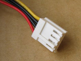

lamaman
HV vaatleja
liitunud: 15.12.2009
28.04.2011 17:53:56
| Villemk2 kirjutas: |
ventikale võta voolu FDD voolujuhtmest 12V  |
Mõtled seda kaablit?
Mis valemiga ventika juhtme sellega ühendada saab?
| Kommentaarid: 9 loe/lisa |
Kasutajad arvavad: |
0 :: |
0 :: |
9 |
| tagasi üles |
siinus
HV Guru
liitunud: 20.01.2007
28.04.2011 17:59:45
kollane ja must kabla annavad sulle 12V
nii muuseas panen veel ühe pildi, kus värvid kattuvad
