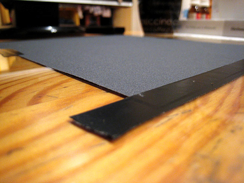

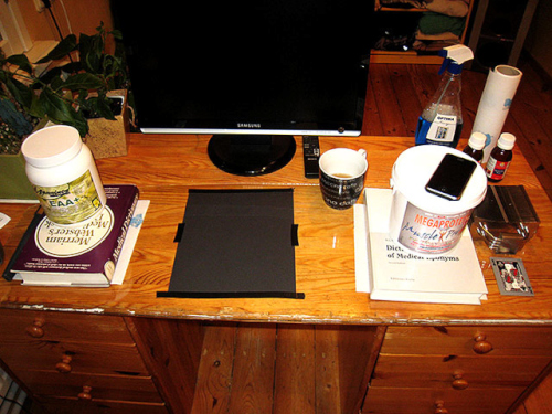

Esmalt töölaud korda:
Spoiler
Vähe teise nurga alt paber, võiks/peaks olema ilusti kinni ja isoleerteip pole selle jaoks parim ent kuna polnud nii drastiline see, siis ei vaevunud :

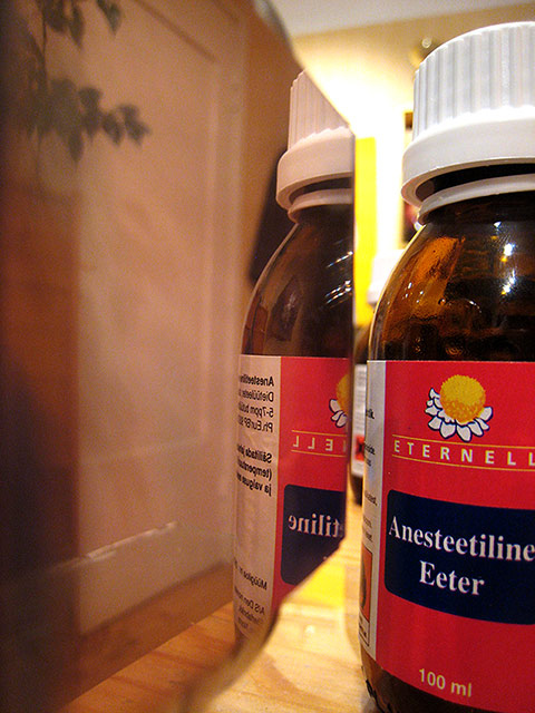

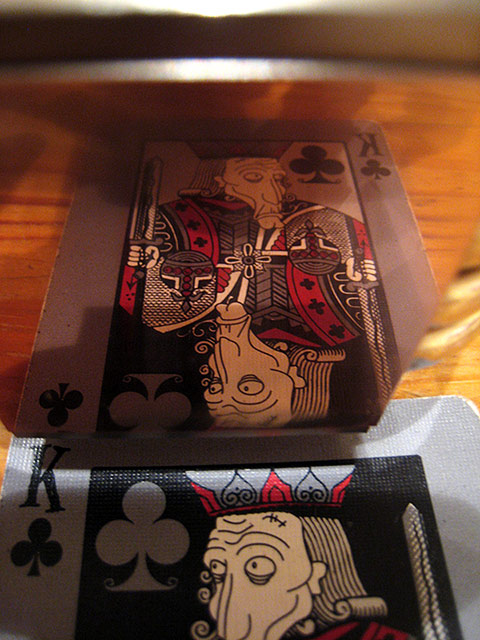

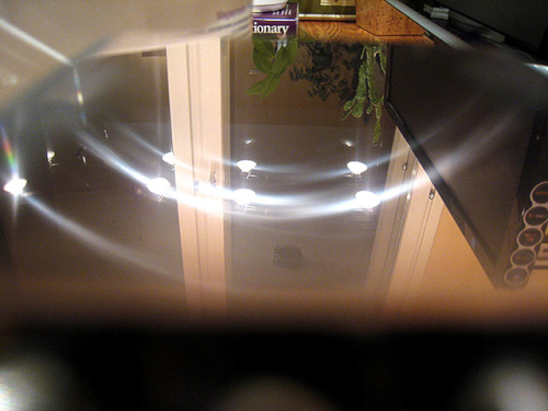

Natuke demostreerin, kuidas siis asi peegel on. PS peegel on ta ikkagi pigem nurga alt vaadates. Otse nii efektne pole ja kuna ma olin suhteliselt vähe varunud paberit, siis ei saanudki TÄIELIKULT niklit maha.
Siin on tallal veel natuke hagu antud ja sestap vähe peeglim, samas on nurk ka "parem".

Wiltz, no selge, aitüma. Ma arvasin, et sa teibid pinidega poole kinni. Nagu eelnevalt vist kurtsin, siis musta plasti ma kaasa ei saanud, mis prosede pakendamisel kasutati/takse, vaid nö plast kohvri ehk siis prose ümbris.
Pasta kohta seda veel, et hetkel otsustasin proovida MX-2'e, tempide poolest peaks ka umbes sama mis AS5 olema, lihtsalt ilma sissesõidu ajata. Vaheldus, poes "ainuke" ja odavam ka ehk?
Kandsin ma viimati teda pisikeste tupsutamistega peale, väikesed sabad jäid ka, aga üldiselt vast on ok.
Spoiler
Muidugi saan aru ka suure plönni põhimõttest - eeliseks ehk ühtlaselt äärte poole pasta välja surumine ja minimaalne kogus lõksus hapnikku. Küll aga ei kata ära tervet pinda või siis vaja oskuslikult panna, et minimaalselt üle ääre ajaks.
Lihvi kohta - jutuubis videoid, kus prose püsib talla küljes kinni, kuna ilmselt pinnad nii siledad, et suruvad õhu välja ja vaakum hoiab.

| Metsjeesus kirjutas: |
| Vesilihvpaber kannatab kuiva ja märga, mitte ei ole mõeldud märjaks. Märjast peast hakkab ta ikkagi lainetama ja õrnalt niiskena tegin viimase raundi tollega. |
Kannatab kuiva kuid siiski mõeldud veega kasutamiseks Midagi ei hakka ta sul lainetama... vesilihvpaber tuleb ilusti täiesti sileda pinna külge kinnitada, muud midagi. Kui teed kuivalt, siis vastavalt sinu käe surumise/liigutamise kulgemisele hakkavad paberi peale kuhjuma nö. ära lihvitud metalli kuhjad. Märjalt lihvides seda probleemi ei teki. Palju tähtsam kui see peegelsile jahutuse tald on hoopis CPU IHS-i tasaseks saamine kuna enamus prosede IHS on keskelt või siis keskpunkti ja äärte vahelt nõgus! Kui teed ainult jahutuse talla siledaks (mis enne võid olla originaalis nimelt tehtud "bowed" tallaga), siis jahutusomadused võivad hoopis halveneda! Ja ilmselt hetkel nii ongi kuna TR jahutitel peaks enamustel bowed tald olema. Tean seda kõike, kuna ise testinud ja lihvinud ja uurinud päris palju selle kohta. Enda arvuti cpu ihs ja jahuti tald samuti lihvitud ning temperatuurid langesid ~3-4 C* kui mälu ei peta. CPU jahutuse teemas kuskil vanas postituses võrdlused vist olemas ka.
Lisaks ei panda pastat sileda ihs + jahuti talla puhul kaardi või kilekotiga. Siis kasutatakse triibu või täpi (täppide) meetodit ja ainult jahutuse raskuse + kinnituse survet. Pasta paigaldamise kohta sticky teema olemas ja seal palju kasulikku infi Ise kasutan 5. täpi meetodit.
viimati muutis CoiL 15.12.2010 22:38:44, muudetud 1 kord |

AJ
HV Guru
liitunud: 03.02.2005
15.12.2010 22:38:12
Mingit vedelikku tahab vesilihvpaber kindlasti. Kui olen lihvinud asju, mida ei ole hea veega kokku lasta olen kasutanud WD 40, või mõnda muud analoogset vedelat õli.

Metsjeesus
HV Guru
liitunud: 12.07.2004
15.12.2010 23:33:04
CoiL, nõgusus/kumerus on ka taotuslik sel põhjusel, et pinnasurve oleks maksimaalne chipi juures ehk keskel.
Pasta panek on küll pigem iga sepa oma meetod, seda naljalt juba ei muuda. Mõistliku koguse puhul vaevalt see temperatuurimuutuski märkimist väärt on. Miks on 5 täppi parem, kui 13 täppi?
