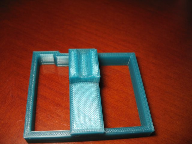

Seda pidi kipub prõks käima jah. Paar vidinad veel maha kukkunud ja krõps z telje pealt pooleks.
Ma ei mäletagi enam mismoodi see katki läks. 100% infill. Materjal esun PLA. Simplify3D ja chris elkin profiil.

Mis kogemused teil BuildTak või sarnaste toodetega on?
Ostsin ühe kleepsu. Enne kiskusin prusal vana 3m kleepsu maha (rämedalt haises), liimijälgede aerosooliga sain jääkidest kenasti lahti. Panin BuildTak peale, ABS liimis kinni nagu kurat. Isegi kui küttealus oli täiesti maha jahtunud, ei saanud enam kätte. Kui suure surmaga sain lahti, siis tekkis sinna alla vorp.
Venitas nagu kleepsu kuidagi ära ja hiljem nendele vorbi kohtadele ei hakanud ABS enam nii hästi kinni. Paigutasin juppe alusel igale poole laiali kuni lõpuks ostsin uue kleepsu. Noh äkki oli kehva liimiga, aga nüüd uuel on sama häda. Vorbid vorbid ja tänu nendele ei tule detailid alt ka täiesti tasapinnalised.
Mul on tunne, et pean uuesti 3M tavalise plastikkleepsu tagasi panema ja ABS puhul aerosoole kasutama.
Ma olen ka suurem osa filamente ostnud 3dpartner.eu aga nüüd on neil laoseisud kõik suhteliselt nullis. Kas lõpetavad üldse äri ära?
Photopoindist pole küll mõtet osta, nad lihtsalt vahendavad ja laoseisu eestis pole. Samahästi võib siis juba ise välismaalt osta.
to KillFrenzy: ma teeks sinu detaili kahest tükist. Alumise raami eraldi ja see keskel olev eraldi. Raamile teeksin väikse 0.5mm astme (keskmisele detailile siis 0.5 aste alla) ja paneksin liimiga kinni. Peaks jääma tugev.
