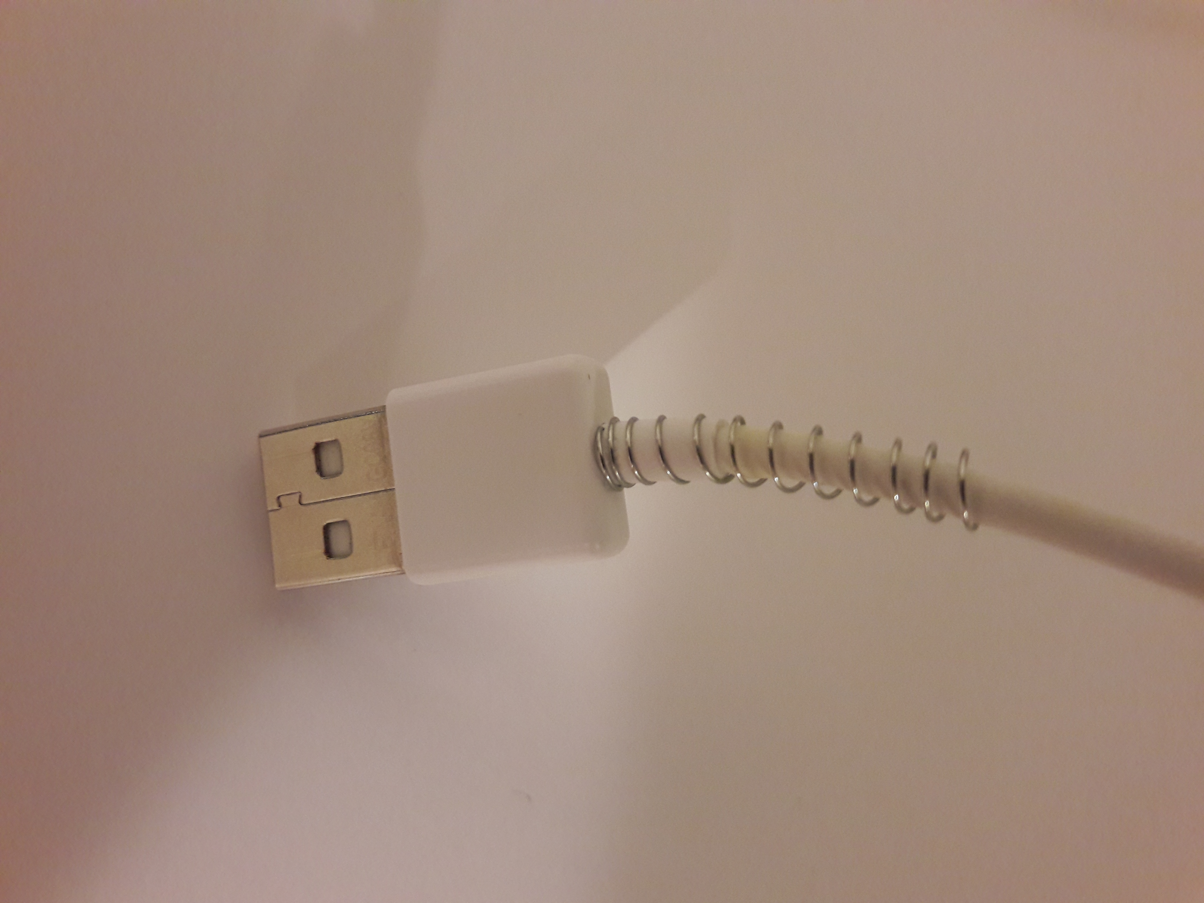

Probleem ammu lahendatud sellisel moel (kasutatud tavalise pastaka vedru):
| Draqula kirjutas: |
| Sarnast probleemi olen kohanud Samsungi originaal-laadimiskaablitega, konkreetselt Samsung Note ja S5 näiteks. |
Sama probleem on ka Samsung teiste mudelitega.
Ei saa ka aru, kui mobla hind on tuhhi juures või üle, miks ei saaks sinna juurde lisada korralikku laadimis juhet:
Fuse Chicken TITAN Cable
viimati muutis Bilderberg 24.08.2018 15:42:14, muudetud 1 kord |

| Bilderberg kirjutas: |

Pole see materjal ka kõiges süüdi. Pigem mingisuguses punkis mingi disainer otsustas neile kaablitele teravate murdenurkade tekke vastu mõeldud otsapikendusi mitte panna ja selle moeröögatusega paljud tootjad kaasa läksid.
Bilderberg, näide on päris hea kuidas asendada tootmisest puudu jäetud aga väga vajalikku osa (toimib päriselt ka)

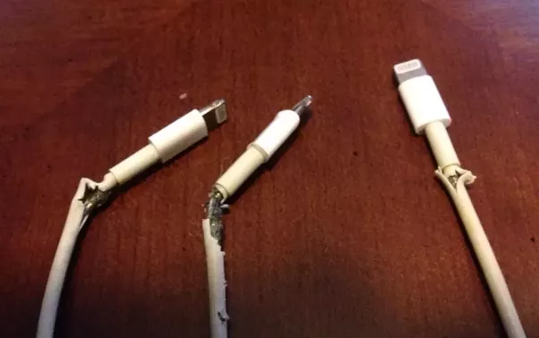

Aga iseenesest on tore. teeme artikli "Miks kuluvad iPhone’i juhtmed läbi enamasti täpselt samast kohast?" ja avaldame eepose sellest, kuidas kasuta peab ise kaablit hoidma.
Mis siis on ametlik seisukoht, et miks need kaablid kõik samast kohast katki lähevad?

Ilmselgelt saaks kasutaja palju ette võtta, mis pikendaks kaabli eluiga mitmekordselt. Aga minu arvates peaks tootja just arvestama kasutajate harjumusi ja tegema toote, mis neid murekohti silmas peab.
Näiteks sai ostetud 2-3 aastat tagasi paar Portapow kaablit. Pole siiani pidanud teist kasutusele võtma, sest esimene siiani nagu uus. Tootja lihtsalt arvestas kasutajaga ja tegi vastava toote.
Hiinakad iPhone kaablid on üldse huvitavad asjad sisuliselt ühekordselt kasutatavad kaablid keskmise kasutaja käes.
