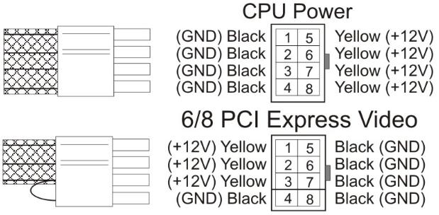

Selline küsimus, et kuidas ühe PSU-ga üle 2 videokaardi tööle saab? PSU võimsust peaks jaguma, aga slotte on PSU taga 2x VGA ja 4x 4-pin.
Kas ja kuidas on võimalik üleminekutega toita ära videokaarte nendest 4-pin väljunditest? Samas on olemas kaablid vaid 4pin-> Molex ja 4pin-> Sata.

slottide all sa m]tled ilmselt pcie toitekaableid, või mis imetermin see slot psu (ehk toiteka) puhul on? ja VGA all pead jällegi silmas tegelikult pcie toitekaabli otsa? 4-pin on teisisõnu siis molex, või misasi?
anyway, töölesaamine sõltub sellest kui palju pcie power ühendusi sa suudad ühe toiteka külge lapata. kui suudad 4tk siis toidad 4 kaarti, seda mudiugi juhul kui need kaardid on igaüks 1 tk toiteühendusega.
tegelikult pole seal aga mitte midagi muud kui + ja - juhe. nii et kui oled hardcore vend siis võid toiteka lahti võtta, tinutada pcb peal jämedad väljundkaablid +12 ja groundi peale, tuua need toitekast välja ning omakorda sinna külge ühendada kasvõi 20tk pcie üleminekuid. kõik kollased kokku + ja kõik mustad kokku - alla.
muidugi paljudel toitekatel on ka rohkem kui 2 pcie'd, juba tehasest. näiteks 4'seid on võimsamate seas küllalt. veel võid ühendada üleminekuid lisaks molexile näiteks vabaks jääva mobo toitekaabli peale. 8 pin mobo toite pealt saab tuua välja 2tk pcie powerit. loomulikult selle eest pead ise hoolt kandma, et sul railid oleks ka kõige selle juures enamvähem tasakaalus ja toiteka väljundvõimsust ei ületaks oma kaartidekuhjaga

8 pin cpu pealt tuleb ümer tõsta, üks ühele kindlasti panna ei tohi

PSU ehk Power Supply Unit ehk toiteplokk.
Lähen täpsemaks küsimisega - tegemist umbes sellise toiteplokiga (pesade arv ja tüübid samad): https://www.arvutitark.ee/prodpics/274/274230/original/3107290.jpg
2x VGA slotti on kinni ühe GTX1080 kaardi toitmiseks. Vaja on sama toiteploki pealt toita veel täiendavalt 2x GTX1060 kaarti ja küsimus ongi, et kuidas seda 6-pin ühendustest kõige mõistlikum teha oleks.

Üks sata/molex rail per 6pin, soovitatavalt Y jaguriga per kaart.
Ja kui soovi siis mul on 4pin eps(cpu) -> 6+2pin kaabel täitsa pakkuda.

Kas 4pin -> 6+2 pin üleminekut otse tohib kasutada, st kas toiteplokk annab sellest 4-pinist välja vajalikku voolu, et toita ära üht GTX1060 videokaarti ?

Kas 4pin -> 6+2 pin üleminekut otse tohib kasutada, st kas toiteplokk annab sellest 4-pinist välja vajalikku voolu, et toita ära üht GTX1060 videokaarti ? |
1060 võtab nii vähe voolu, et sobib küll.

nagu ma ütlesin siis üks 8pin mobo toide annab teha 2xpcie video toiteks, seega jah kannatab küll võtta sealt 4 pinisest mobost vastavalt siis 1x6pin video. seal on 2x12v liini ja sellest piisab. põhimõtteliselt on nii, et enamasti need 6pin video toiteotsad (juhul kui nad on tehtud mingite üleminekutega) tulevadki tegelikult kaarti sisse 2x12v kiu pealt. ja reaalses elus, väiksema tarbega tänapäevaste kaartide puhul toimib isegi lahendus, kus kogu selle 6pin toitepistiku vool toite poolelt pärineb vaid 1x12v liini pealt ehk näiteks üks juhe, mille otsas 2x molex ja sinna siis pistetud üleminek külge. sega muidugi pigem ei soovita kaartidele, mis hakkavad tarbima kokku üle 100w. samuti ei soovita sellist lahendust eriti peenetu juhtmetega odavate toitekate puhul!
chieftec a-90 on kirjade järgi single rail 12v, nii et seal on iseenesest täiesti ükskõik milliste toitekast väljuvate kollaste kiudude pealt sa kuipalju võtad ja kuidas neid kombineerid. lihtsalt tuleks jälgida, et ühe kiu pealt ei võta voolu rohkem kui üks väiksema tarbega kaart (näiteks power limited 1060). suurema tarbega kaardi puhul tuleb kasutada kindlasti 2, ja eriliste ahjude puhul ka 3 kiudu.

4 pin peripheral ühendus on tehtud 11A jaoks
8 pin PCIe ühendus on tehtud 12.5A jaoks*
8 pin EPS ühendus on tehtud 28A jaoks
edasi vaata juhtme paksust (peal kirjas mis on)
16 AWG kannatab 22A
18 AWG kannatab 16A
20 AWG kannatab 11A
Mingi hinna eest ära usalda mis mõne noname adapteri kaabli peale on kirjutatud, lõika üks lahti ja mõõda ise mis sees on. Ma olen isiklikult päris mitu korda sees liiga vähe vaske avastanud. Nö. firmakaableid ja PSU enda kaableid võib usaldada, mina pole neis veel midagi halba leidnud.
Kui miski pudelikaelaks ei jää siis võid adapteritega käia lasta, näiteks. 2 4 pin -> 8 pin PCIe on täiesti tehtav, 8 pin EPS -> 2x8 pin PCIe on ka normaalne

Mining rigil on kasutusel 2x 750W PSU-d ning seega toidet piisavalt. Kasutuses on 2x GTX1060 ja 2x GTX1080 videokaarti.
Lähen nüüd konkreetseks oma küsimusega võimaliku ühendamise osas.
Toiteplokil on täpselt samad pesad nagu siin pildil: https://www.arvutitark.ee/prodpics/274/274230/original/3107290.jpg
PSU1 ühendamine
24pin -> emaplaadile
4pin EPS CPU -> CPU-le
4pin EPS CPU -> TÜHI
VGA1 8pin PCI-E -> 8pin to GTX1080#1 (mobos)
VGA2 8pin PCI-E -> 6pin to GTX1060#1 (riseris #1)
PWR1 6pin PCI-E -> Molex to Riser#1 + Riser#2
PWR2 6pin PCI-E -> Molex to Molex -> ühelt poolt toide 6pin PCI-E GTX1080#1 kaardile (selle tüki kaudu: link)
PWR3 6pin PCI-E -> Molex to Molex -> teiselt poolt toide 6pin PCI-E GTX1080#1 kaardile (selle tüki kaudu: link)
PWR4 6pin PCI-E -> Molex to ADD2PSU ühenduslülile
PSU2 ühendamine
24pin -> ADD2PSU ühenduslülile
VGA1 8pin PCI-E -> 8pin to GTX1080#2 (mobos)
VGA2 8pin PCI-E -> 6pin to GTX1060#2 (riseris #2)
PWR1 6pin PCI-E -> Molex to HDD
PWR2 6pin PCI-E -> Molex to Molex -> ühelt poolt toide 6pin PCI-E GTX1080#2 kaardile (selle tüki kaudu: link)
PWR3 6pin PCI-E -> Molex to Molex -> teiselt poolt toide 6pin PCI-E GTX1080#2 kaardile (selle tüki kaudu: link)
PWR4 6pin PCI-E -> TÜHI
Väga valesti ? Võib-olla näeb välja kentsakas, aga küsin, kuna sellisel juhul oleks kõik kaablid koheselt olemas ja võiks ära ühendada. PSU2 4pin EPS CPU pine saaks edaspidi veel ühe kaardi ühendamiseks kasutada ehk?

tõsta 1080 ka riserite kaudu üles, lisaks hoia ühe toite taga samasid kaarte pane või 2x1080 1 toite taha ja 2x1060 +kogu mobo jms teise.
Kas toitekal PCIE kaablid ei ole otsas 8+ (6+2) y yhendusega?

| Kristocfc kirjutas: |
Kas toitekal PCIE kaablid ei ole otsas 8+ (6+2) y yhendusega? |
Miks 1080 läbi riseri parem on?
ja PCI-E 8pin kaablist tuleb vaid 6+2 pin välja, ei ole y ühendusega. Miks see hea oleks ? Sisuliselt kas tegu peaks olema selle kaabliga: link
kas muidu eelnev loogika võiks töötada, mis kirjutasin?
| tagasi üles |
Wiltz
HV Guru
liitunud: 28.01.2002
28.02.2018 15:29:58
ei olegi parem. mingit vahet ei ole. või noh niipalju küll, et kui kaart on riseri otsas siis kogu toite annad sellele väljaspoolt ise kaablimajandusega. kui on mobol siis mingi väikse osa saab kaart läbi mobo pcie pesa. aga see ei mõjuta mitte midagi, eriti kui sul on otse mobo peal näiteks ainult üks kaart.
sellest ideest ma ei saa ka aru, miks samasid kaarte ühe toite taga tuleb hoida või mida see peaks andma? mitte mingit rolli ei mängi, milline kaart või milline kaartide kombo on millise toite taga. veelkord, ainuke asi, et näiteks toite mingit teatud raili ei tasu üle koormata. aga üldiselt see on suht võimatu saavutada. peab ikka üritama, eriti veel väikse võimsusega nvidia kaartide puhul.
pcie 8pin kaablist ei saa tulla välja 6-2 pin, sest pcie 8pin kaabel ise ongi 6+2. selline kaabel mida näitasid on hea kasutada ära kui toitel jääb vabaks 8pin mobo toite ots (see EI OLE sama asi, mis pcie 8pin ühendus!). sellisel juhul saabki sealt kenasti võtta kas 2x6pin pcie toite, või ka 2x6+2pin pcie toite.

kui y yhendusi ei ole siis ei ole jah vahet, muidu on ju distantsi vahe- kui saad 2 kaarti powerida 1 8pini pcie pealt siis on hea kui kaardid kõrvuti on.
ja see 1 psu 1 kaart oli siit võetud
https://forum.z.cash/t/the-facts-about-gpu-mining-electrical-specifications/19468
Ultimately you are responsible for building your rig in a safe and reliable way. Not me, or any other person on this forum. Having said that, each GPU should be powered from one PSU (both riser and 8 or 6 pin connector). IF you power the riser from the mobo PSU and the 6 or 8 pin connector from a different PSU you can potentially tie together the 12V rail from two PSU's. They will fight to regulate the 12V rail if they are just a little bit off. No one, especially you, wins that battle. This can cause melted cables and fires.
