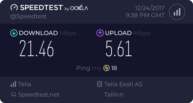

Kuidas ma saan ZyXeli ruuteril LTE3311 sageduse vastuvõtu panna 800 asemel 1800. Telia ütleb, et mul 800 peal, kuid ma ei suuda seda valikut leida icon_rolleyes.gif
E: Otsing aitas siiski: Network - WAN - Wan managment - More - Band - 800/1800/2600 valikud olemas.

sõnum 28.10.2017 14:16:59 vasta tsitaadiga
Ennem oli ika päris kohutav. Nüüd kenasti põhjas. Speedtest näitab alguses 24Mbps, ning siis jääb 21Mb peale. Ennem oli 2-3 vahel.

Ei kurda, aga ma linnale lähedal kolme masti ulatuses
http://www.speedtest.net/my-result/a/3498442819
Kommentaarid: 142 loe/lisa Kasutajad arvavad:  :: 0 :: 0 :: 130
