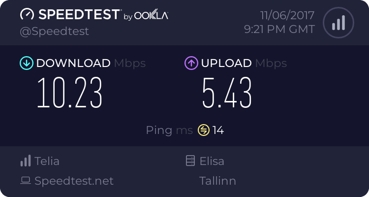

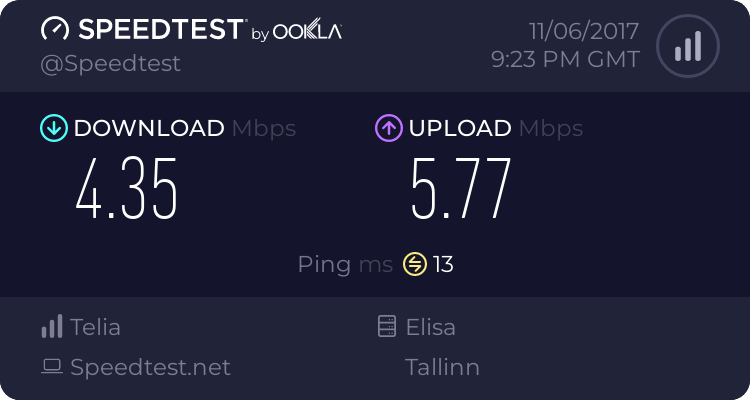

Nonii, tänasest millegi pärast netipulk ühendab ennast kaugema saatja külge, kuigi lähem saatja on üle kahe aasta probleemidevabalt töötanud, seda siis 2600 Mhz võrgus.
Jutt siis käib sellest saatjast: link (Cell 30)
Nüüd ühendab ennast selle saatja külge: link (Cell 10)
See annab tunda nii levi näitajates, mis on tunduvalt halvemad ning ka tulemustes - kui enne sai iga kell ja igast asendist lubatud 20/5 kätte, siis nüüd väga enam üle 10/5 ei saa ning ping kõigub teatud hetkedel päris korralikult.
800 Mhz võrgus asjalood väga ei muutu, kiirused on ikka sinna 10/5 kanti.
800 Mhz saatja: link (Cell 22)
Hetke tulemused ka (seisuga 06.11.17 kell 23:20)
800:
Spoiler Spoiler Spoiler
2600:

Ülilevi mis muud.

hendrik32 kirjutas:
800:
2600:
Tänasest jälle "õige" saatja töötab ning ühendas selle külge, levi parameetrid taas väga head ning kiirused ka ilusti 20/5 piirajas. thumbs_up.gif
Võimalik, et see oli tingitud sidetrassi töödest, mis Paldiski maantee ja Humala tänava nurgal toimusid, aga see on puhtalt enda oletus, igastahes nüüd on tavapärane olukord taastunud.
