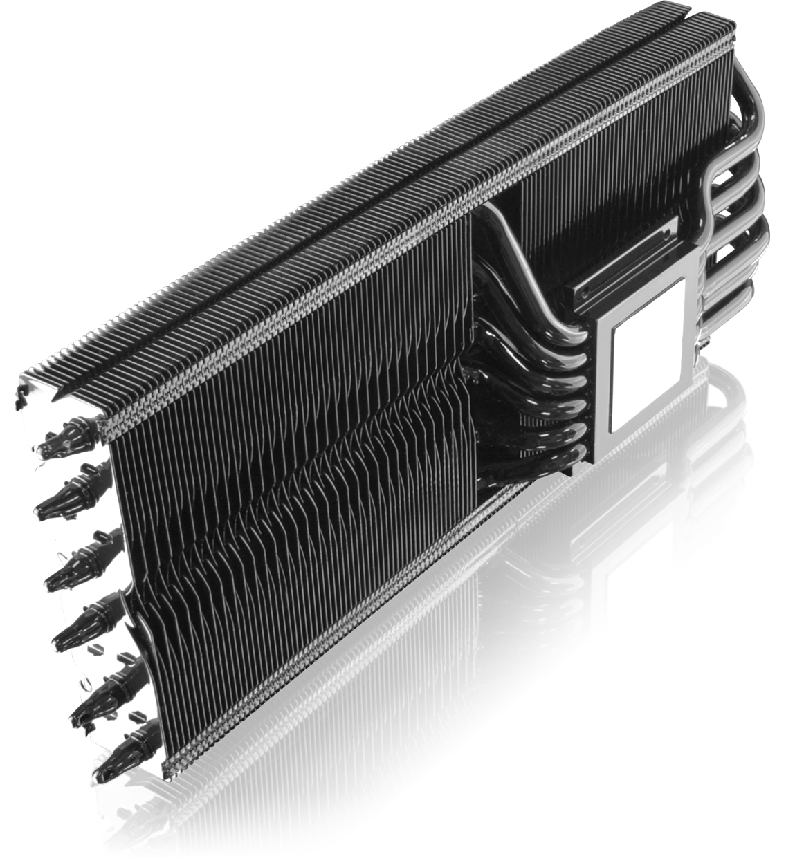

Rajintek Morpheus 2 (core - must') 64€ ja vendid tuleb ka osta.
Tervet kaevandust nende alla ei pane aga mängumasina kaartidele tundub hea variant.
Jahutusvõimust on tal way rohkem kui ühelgi AIB kaardil
_________________ Postitan ainult Smartposti või DPD kulleriga ! |

10Fold
Piiratud kasutaja
liitunud: 03.10.2007
10.11.2017 14:41:04
Caseking.de
