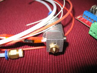

Aparaat on koos pmt.
Kohe, läks puruks üks akrüülist z mootori hoidik aga supper attack abiks.
Rihma rullikute latid olid kõverad. Profiili jaoks olid kaasas mingid neljakandilised mutrid mitte normaalsed t-sloti omad.
Kruvidesse, unustas hiinlane panna metalli. Toitekaableid võib kasutada pigem põrandakütte jaoks (kuumenevad)
asi, mis muudab voolu teeb kõva häält, kui vent hakkab tööle. Enamik telgede tugikonstruktsioone, koos pingutitega ümber tehtud mul. Hetkel PLA´st.
Extruder, on kuul pähe, koostekvaliteedi poolest.
Jube suur on aparaat ise, raisk.... tõsiselt.
Kaasasolev PLA..... no, ei hakka ropendama, nunnud kettad vähemalt.
Softi peale laskmiseks, peab displei tagant võtma ära.
Aga need enamjaolt sünnivalud ja endaspidine, usun, läheb lilleliseks.
Autolevel, toimetab nagu peab, lausa lust ja lillepidu. Uus extruderi komplekt hiinast tulemas juba:
https://www.aliexpress.com/item/3D-Printer-J-head-Hotend-with-Fan-for-1-75-3-0mm-12-v-E3D-v6/32504536967.html?spm=a2g0s.9042311.0.0.sqrm57
link
Lisaks buildtaki kloon minu plaadi jaoks: link
Aparaat ise on kõvasti vaiksem, kui I3 ja tundub ka palju stabiilsem olevat.
Vahetada ja näppimist on veel oi kui palju, kuid oma hinda arvan, et aparaat kindlasti väärt.
Kokkupanek võttis aega u 11h lisaks paar tunnikest autoleveli tööle saamiseks, kunas polnud seda varem uurinudki.
Mõned pildid kah siis:

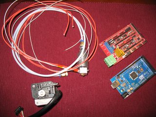

On tekkinud kunagi mingit kola mida vist saaks printeri ehituseks kasutada.
Arduino MEGA ja Ramps v1.4 koos driveritega.
Oskab keegi soovitada mingit KIT'i kus oleks näiteks raam, hotplate, mootorid, võllid olemas, et saaksin ära kasutada oma praeguseid tükke või oleks mõistlik hoopis võtta näiteks creatly cr 10
300 x 300 x 400mm oleks vast esialgu paras. Ulme täpsust ega ilu pole vaja, küll aga võimalikult siledat pinda pärast. ABS ja atsetoon?

KillFrenzy, sellist kit'i väga minumeelest pole. On nagu osade kaupa erinevad komplektid (stepper mootorid, raam, rihmad jne)
https://www.youtube.com/watch?v=oVWLpvekby0&list=PLDJMid0lOOYkdh8jCqIw7AFIHQiuKbSKZ
