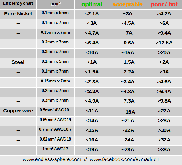

Kui on üks koht, kus mitte kokku hoida, siis on see akud. Ise soovitan kindlasti osta mingid mõistlikud LiPod kas näiteks HobbyKing poest või kuskilt mujalt. Mingit noname kraami ma julgeks hoida ainult kuskilt, mille mahapõlemisest kahju ei ole. Samuti tuleks pöörata tähelepanu akude hoiustamisele, niisama kuhugi vedelema jätmine ei ole hea mõte. Müüakse spetsiaalset kotti selle jaoks või siis võib kasutada kaitseväe tsinki (KINDLASTI ilma kaane tihendita). Tõenäosus on küll väike, et midagi juhtub, aga kui juba läheb, siis läheb päris vingelt (youtube illustreerib).
Ise akupakkide tegemise puhul tuleks kindlasti tähelepanu pöörata nii elementide kokkuühendamisele kui pingetele:
1) metallkorpusega elementide kokkupanekul oleks soovitatav mitte kasutada jootekolbi (pead väga hästi teadma, mida teed) ning kasutada spetsiaalset punktkeevitust.
2) elementide ühendamisel paralleeli tuleks KINDLASTI pöörata kõrgendatud tähelepanu individuaalsete elementide pingetele. Aku pinged peaksid erinema vähem kui 10mV. 100mV on juba suhteliselt karm, eriti aku nominaalpinge ümber (3.7V). Probleem tekib lihtsalt sellest, et üks aku hakkab teist laadima ning see ei ole üldse hea, arvestades, mis voolud seal liikuma hakkavad (üldiselt Li aku laadimisvool võiks jääda 1C juurde).
3) mitme elemendiga akude laadimisel on oluline pöörata tähelepanu ka individuaalsete elementide pingetele ning mitte ainult lähtuda terve paki pingest. nt kolme elemendiga aku täislaetud pinge on 12.6V, aga selle võib saada väga erinevate kombinatsioonidega (4.2+4.3+4.1, 4+4.3+4.3 jne). Seetõttu tuleb akupaki laadimiseks kasutada spetsiaalset balansseerivat laadijat. Pingete erinevus tuleneb elementide individuaalsetest omadustest.

vanasti ikka soovitati punktkeevitust vältida ja joota kui vähegi suuremat voolu vaja läbi ajada.
tagasi üles
raxz
HV Guru
liitunud: 27.07.2003
sõnum 04.01.2017 14:39:58 vasta tsitaadiga
jaank kirjutas:
Suur vool = suur kuumus = tina sulab. Tänapäeval ei soovitata ühtegi suure vooluga asja joota.

??? Puntkeevitus ja õhukesed klemmid võimsamate mudelite puhul kindlasti ei päde.
Pole vaja sellel suurel kuumusel üldse tekkida.

Tuleb kasutada vastava läbimõõduga juhet. Kui juhe läheb tuliseks, siis on juhe kindlasti liiga peenike ja ka paras osa antavast pingest läheb raisku.

Suurte voolude puhul isemeisterdajale ikka ja parem vasktraat joota.
Keevitamisel kasutatakse nikkelribasid, mis juhivad voolu 4x halvemeini kui vask. thumbs_down.gif
Kui keevitus olemas, siis mitmekordselt panna pm saaks.
Vaske on ka võimalik keevitada aga need masinad alates 10 000€ st
Nikkelkeevituse saad ~150€-ga kätte.
