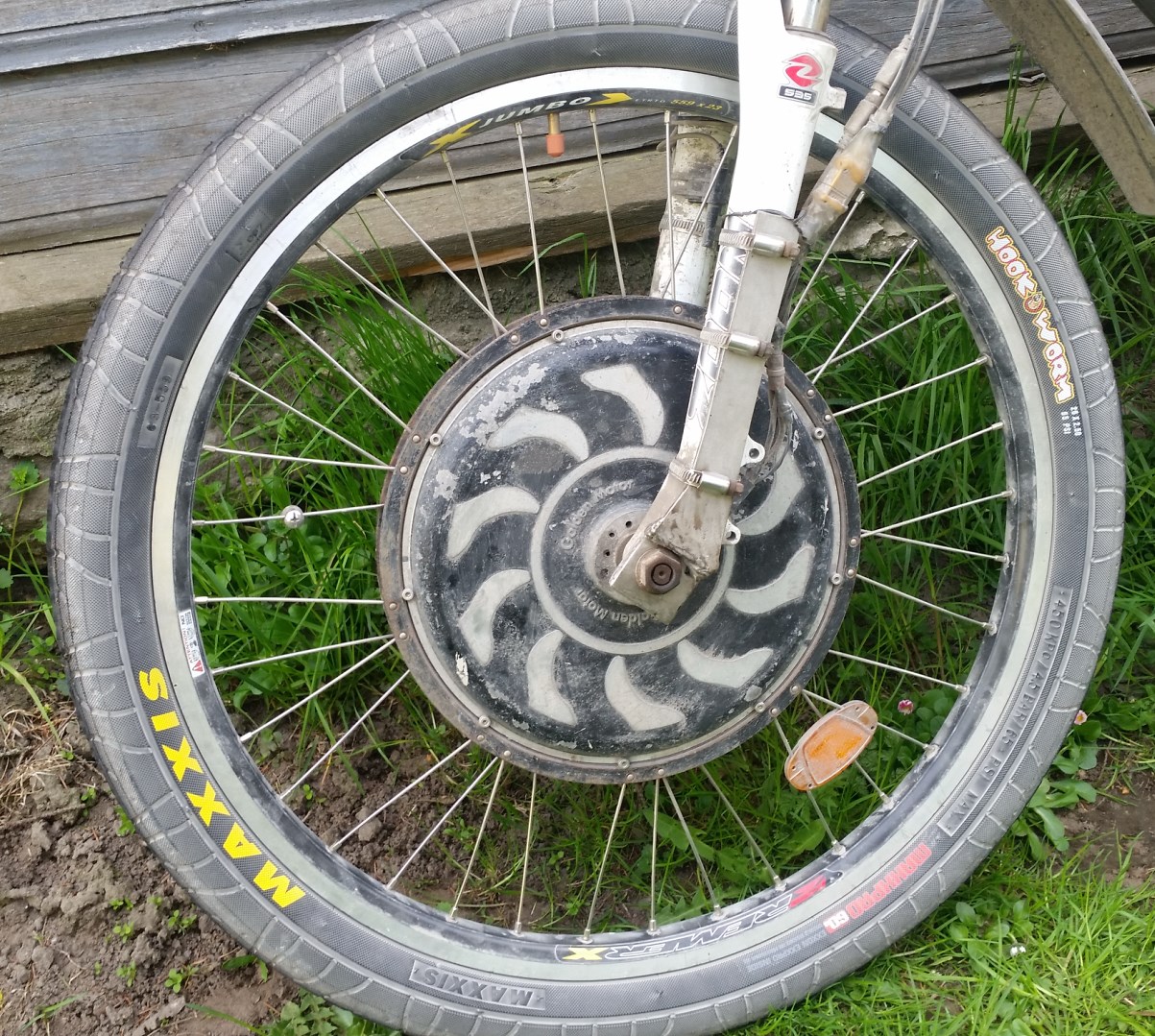

Kuidagi väga peened kodarad. Kas ära pole murdunud? Mul tavalised rattakodarad tagarattal läks iga sõiduga, kui oli 1700W. Või on roostevaba kodarad poole tugevamad?
Panin alla, esmamulje hea. Ei saa arugi kui 70 km/h sees on
Kurve kohe julgem võtta ja kruusal julgen nüüd kimada niiet tolmupilv taga.
1 aasta võiks vähemalt kesta (10 000km)
Spoiler
[/quote]

Tehnika TV - Greyp G12S
Spoiler
Mul ise tehtud mitte nii võimas aga "tsipa" kiirem, aku 2,6X suurem ja hind ~5x odavam:
Spoiler
110km/h alas saab hakata kiirust ületama.
