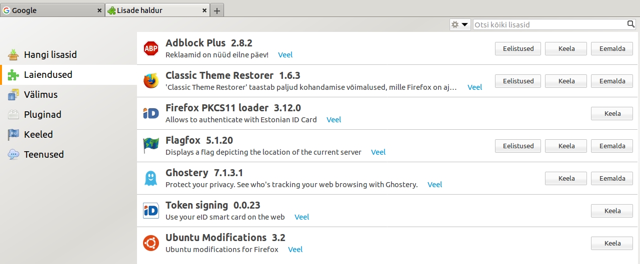

Allkirjastamiseks on vajalik laiendus "Token signing" (vt pilti). Minul igatahes kompott Estobuntu 14.04 + FF 52.0 töötab. Tõsi, see kompott istub virtuaalmasinas aga ma arvan, et see asjaolu ei puhu pilli.

sõnum 11.03.2017 17:51:29 vasta tsitaadiga
Unustasin mainida, et x64 FF kogu aeg kasutuses olnud Ubuntus(juba aastaid)...
Lasin veel korra maha-peale, ikka ainult see Pkcs11loader, muid jubinaid ei tekkinud juurde.
Läksin tagasi FF51 peale, kõik korras.

Vael, tööl kasutan Kubuntu 14.04 ja FF. See mida Ubuntu repositoorium pakub, ehk kõige uuem ja et buntu ise on x64, siis Firefox loomulikult ka.
Package: firefox
Priority: optional
Section: web
Installed-Size: 109662
Maintainer: Ubuntu Mozilla Team <ubuntu-mozillateam@lists.ubuntu.com>
Architecture: amd64
Version: 52.0+build2-0ubuntu0.14.04.1
Üleeile vaatasin just, et Extensionite all on Token signing olemas ja pluginate alt kadunud kõik peale flashi ja OpenH264 koodeki. Viimati allkirjastamine justkui töötas ka.
Token signing plugin peaks olema see
Package: esteidfirefoxplugin
Version: 3.12.1.1142-1404
Architecture: amd64
Maintainer: RIA <info@ria.ee>
Installed-Size: 125
Depends: opensc, pcscd, libc6 (>= 2.14), libglib2.0-0 (>= 2.14.0), libgtk2.0-0 (>= 2.14.0), libpcsclite1 (>= 1.0.0), libssl1.0.0 (>= 1.0.0)
Conflicts: esteid-browser-plugin, mozilla-esteid, thunderbird-esteid
Homepage: https://github.com/open-eid/browser-token-signing
Vaata, kas sul on sama versioon olemas, paigaldatud (sisaldub open-eid metapakis).
On sul üldse ikka open-eid paigaldatud või oled ikka veel estonianidcard peal? Viimane on vananenud asi, mida nähtavasti ei uuendata enam (see seletaks token signing extensioni puudumist ja Firefox v52 paigaldamisel plugina kadumisel PIN2 allkirjastamise võimaluse lõppemist)
Package: open-eid
Version: 17.01.1686-1404
Architecture: all
Maintainer: ria <info@ria.ee>
Installed-Size: 47
Depends: chrome-token-signing, libnss3-tools, esteidfirefoxplugin, esteidpkcs11loader, libdigidoc-tools, libdigidocpp-tools, qdigidoc, qesteidutil
Breaks: estonianidcard
Replaces: estonianidcard
See tuli Linuxis paigaldada pärast open-eid-le üleminekut, installer.id.ee poolt pakutav automaatne skript võiks nagu sellega hakkama saada. Vana estonianidcard eemaldamisega vist sai ka hakkama, ei mäleta enam.

Aga sain ka nüüd FF52 + IDkaardi Token Sign tööle, laienduste alla küsis FF restartil lisada Token Sign ning PKCS11loader(disabled).
Lasin niipalju maha kui pakke leidsin package nimekirjast ning lisaks veel opensc ka maha.
PIN2 töötas ka nüüd, tänud näpunäidete eest.

Ehk siis, progress=0. Ainuke nähtav muutus ongi pluginates: FF52 all kadusid kõik, va kaks - OpenH264 videokoodek ja Shockwave Flash.
Mul oli täna natuke aega ja tegin ise oma Win kompotis pisut loomkatseid. Lühidalt - sain makse allkirjastamise funkama, kui keelasin allkirjastamise laienduse "Token signing". Betamax, kui Sa pole veel jõudnud oma FF51 uuendada, proovi ka. Kui tööle hakkab, ära parem FF52 torgi, seal ju pluginad lännu icon_smile.gif

Okei, viskan järgmise mõistatusega icon_smile.gif Ma ei jõudnud töötava lahenduseni kohe, vaid mässasin päris tükk aega. Üks katse oli selline, et keelasin allkirjastamise plugina ja jätsin allkirjastamise laienduse aktiivseks. Tulemus - nihil. Kuidas Sa seda seletad?
Muide, ID-softi reinstalli proovisin esimese asjana...

WäntWõll kirjutas:
Betamax kirjutas:
Ehk siis lahenduseks on üks välja lülitada?
See on ju loogiline ka kui mõlemad töötavad siis mõlema tehnoloogiaga veeb ei tea kumba kasutada, mõlemat korraga ei saa ju.
ESR 45.8 ja SEB-i puhul sai.
Aga on 32- vs 64-bitise FF maailm alati natuke segane olnud? Mingis kohas sheeritakse FF versioone, mille juures on valik Win32 või Win64. Mida see tähendab? Et 32-bitise op süsteemi jaoks saad automaatselt 32-bitise FF-i ja 64-bitise jaoks 64-bitise? Milleks selline klassifikatsioon? 64-bitise op süsteemiga töötavad ju mõlemad. Lihtsam oleks ju märkida ainult FF-i kohta, kas on see 32- või 64-bitine versioon. Samas millal hakati ametlikul FF allalaadimise lehel pakkuma mõlemat versiooni (32- ja 64-bitist)? Vist üsna hiljuti? Igatahes täna sattusin esimest korda tiba orki, ei olnud plaanis uuendus 64-bitise ESR versiooni peale, aga kuna seal juures oli number 64, siis automaatselt seostasin seda op süsteemiga ning võtsin oma 64-bitise op süsteemi jaoks just selle... Ei tahtnud tegelikult, aga ok siis. Kuidas muidu 64-bitine töötab, laiendused? ID-kaardi tugi? Ma ise pole veel proovinud.
