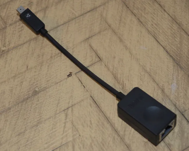

Kas keegi oskab aidata - mul oleks tarvis interneti adapterit, kuhu sisse kaabel lükata. Arvuti on x1 carbon. Guuugeldamine ei viinud ühelegi Eesti lingile. Juhe näeb välja selline: http://www.phoronix.net/image.php?id=lenovo-thinkpad-x1-carbon&image=lenovo_x1carbon_4_med
tagasi üles
Betamax
HV Guru
Betamax
liitunud: 29.05.2003
Autoriseeritud ID-kaardiga
sõnum 12.09.2016 23:32:08 vasta tsitaadiga
https://www.hinnavaatlus.ee/products/Arvutikomponendid/Varia+lisaseadmed/741498/
