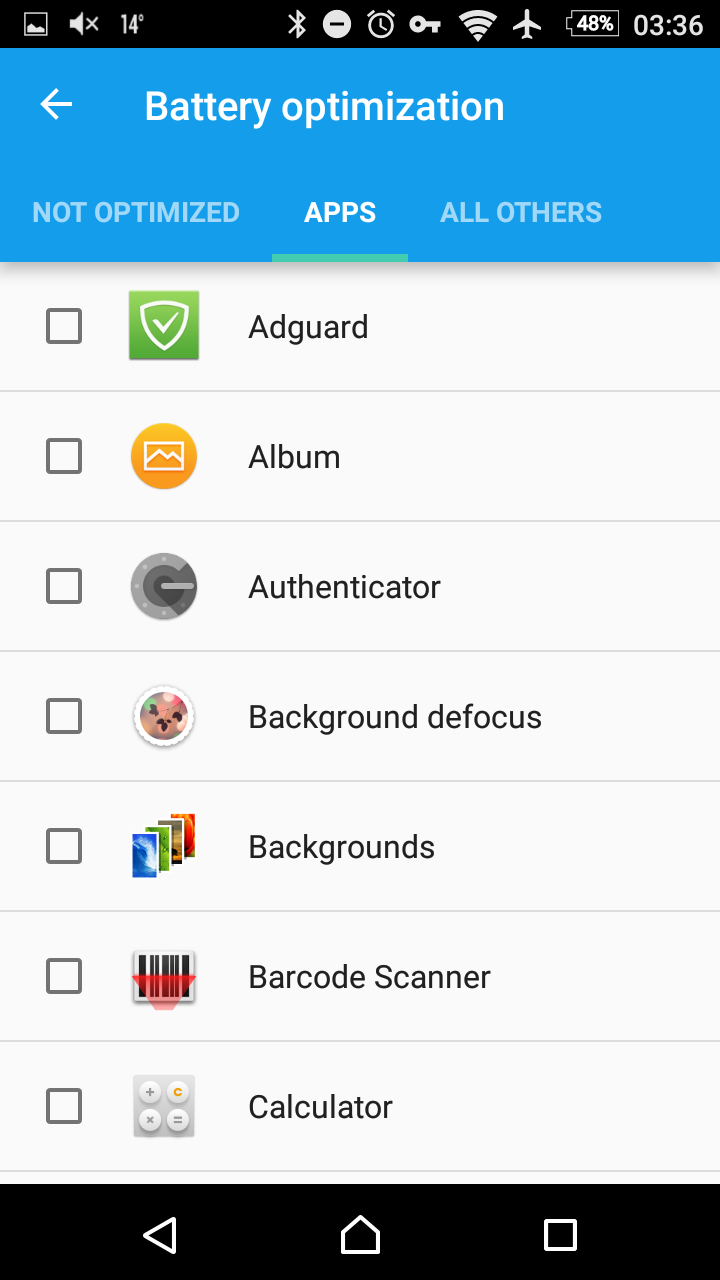

Kas Stamina oli juba enne olemas või selle update'iga tuli? Juhuslikult läksin aku menüüsse ja Stamina režiimi valik olemas seal.

sõnum 12.08.2016 18:02:10 vasta tsitaadiga
Siim159 kirjutas:
Mul ka rebootis korra veel.
Algse 6.0.1'ga ei olnud, sellega nüüd tuli. Aga vist on siinsetel skeptikutel õigus, see pole enam see stamina mis varem. Ei saa enam rakendus-haaval määrata mida lubada jne.

Draqula kirjutas:
Siim159 kirjutas:

arm2004 kirjutas:
Draqula kirjutas:
Siim159 kirjutas:
Spoiler Spoiler Spoiler
ja mõnele mehele ka Ultra STAMINA - kallis nuputelefon, millel pole isegi nuppe icon_razz.gif
Väljendasin end eba-täpselt. Saab küll individuaalselt kontrollida ent mis on selle kontrolli mõju?
Vana stamina puhul rakendus mis polnud eraldi lubatud, tõesti ei piiksatanudki kui ekraan oli väljas.
Hetkel tundub kuidagi ebamäärasem.
