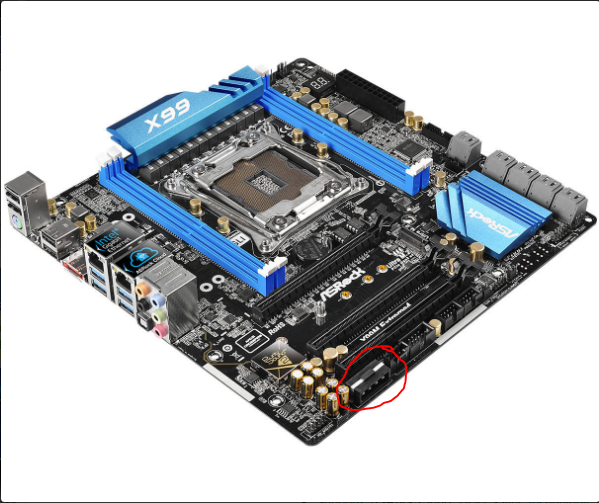

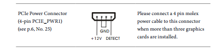

Minu emaplaadil on näiteks olemas. Manuaalis on kirjas, et pean kasutama kui ROHKEM kui kolm GPUd paigaldatud, ehk siis 225W+.
ftp://europe.asrock.com/Manual/X99M%20Extreme4.pdf
lk.22
Kui PCI-SIG spec näeb ette, et PCIe pesast PEAB saama 75W kätte siis mitte kuidagi ei saa kogu toide tulla ainult ATX 24p'st. Lihtsalt ei saa. ATX 4pin ja EPS12p olid algselt mõeldud ainult CPU jaoks kuid see ei tähenda, et nendekaudu tulev 12v kuidagi ATX 24p toetada ei võiks.
edit: näiteks PCIe 8pin toide on ka "leiutis" mis ei ole standardne (PCI-SIG vaatepunktist), samas ATX specist vaadates on.
Kommentaarid: 337 loe/lisa Kasutajad arvavad:  :: 2 :: 0 :: 283

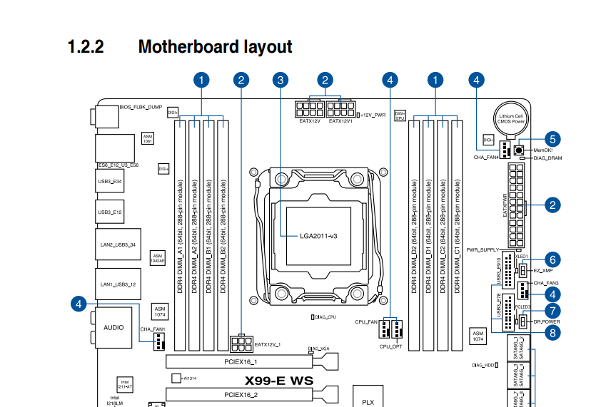

Vaatasin vähe ringi, ekstreemsemaid näiteid.
X99E-WS
https://www.asus.com/Motherboards/X99E_WS/specifications/
7x PCIe GPU pesasid.
Toide:
2 x 8-pin EATX 12 V Power connector
1 x 6-pin EATX 12 V_1 Power connector(s)
1 x 24-pin EATX Power connector(s)
Ma ütleks, et neid kasutatakse ikkagi PCIe pesadele lisatoidu andmiseks, mitte CPUle ainult.
viimati muutis anubis 03.07.2016 15:33:12, muudetud 1 kord

Seal on viga ka, EPS12v on 2tk ja 6pin on üks, 8pin ATXi ma plaadilt ei leia icon_biggrin.gif
Manuaalis on õige info, kodulehel on vale, seega.

londiste
HV Guru
londiste
liitunud: 22.04.2003
sõnum 03.07.2016 15:37:34 vasta tsitaadiga
jah, ma vaatasin ka nüüd manuali. eps12v prose jaoks (asukoha ja loogika järgi on ilmselt ka teine prose jaoks) ja see 6-pin peab ilmselt pci-e slottidega hakkama saama. kuna see on atx, mitte pci-e speci järgi, siis ei ole see mitte 75w vaid oluliselt rohkem.

anubis
HV Guru
anubis
liitunud: 07.06.2002
Autoriseeritud ID-kaardiga
sõnum 03.07.2016 15:45:05 vasta tsitaadiga
Lihtsalt, prosel pole selle ~700W'ga, mida nende kahe EPS12v kaudu tõmmata saab, midagi teha.

Vael
HV Guru
liitunud: 17.03.2013
sõnum 03.07.2016 16:17:11 vasta tsitaadiga
anubis kirjutas:
Nagu ehitaks raketi, millel kütusepumbaks olevale V8 mootorile suurem kütusetoru kui raketile endale pandud. icon_biggrin.gif
Ehku peale minek, võib aga ei pea 8 pin EPS12v emaplaadile ka midagi tulema. 8 pin EPS12v mingile AMD 250W prosale või 150+ OC-ga Inteli i7-E polegi teab mis palju...

anubis
HV Guru
anubis
sõnum 03.07.2016 16:21:50 vasta tsitaadiga
EPS12v annab maksimaalselt 28A +12v peal, ehk siis 336W.
