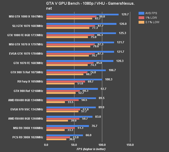

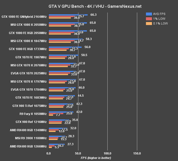

Kellatud kaardid jäävad ~70 lähedale. Muidugi ~2000 juurde kellatud 1070 puhul läheb võrdlus jälle paigast icon_wink.gif
Leidsin kiiruga sellise tabeli
