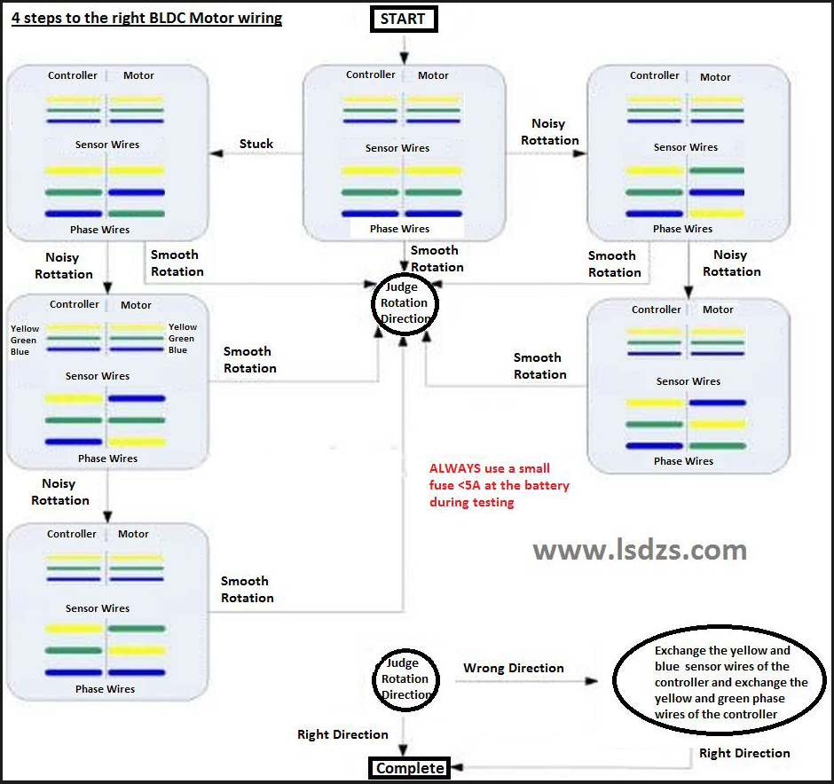

Mõnus jura www.crystalyte-europe.com kohaga...sai sealt ostetud eelmine aasta kontrollerid ja mootorid, 1 mootori tq arm andis järgi ja tõmbas paar keerdu võlli ringi.
Kiire testimine näitas et 2/3 Halli anduritest õhtal, sai konsulteeritud crystalyte-europe tüüpidega ja arvati et "~80 tööraha ja 4 euri andur".
Saatsime mootori neile ja tuli tagasi ~190 euri arvega, ja ikka täpselt samasugune. (arves siis maksud ja transport ja kõiksugu asjad, no okei)
Saatsime uuesti mootori tagasi, koos kontrolleriga, (transakulu juba sota ligi), siis kirjutavad et leidsid et 1 juhe ikka oli veel staatoris massis, et nüüd korras.
Okei, ootame pakki, jobud korra on juba saatnud paki, teisel korral suudavad aadressi fuckuppida, niiet pakk ootab lisaks paar päeva dpd's.
Mootor pakist, rattale külge - loomulikult ei toimi ikka. Neljapäeva õhtu ka juba (15:30), telefoni belglased ei võta.
Proovime siis color-coded faasijuhtmeid vahetada pulli pärast, ja ennäe, 1 paari omavahel vahetades mootor töötabki, aga ... tagurpidi.
Reedel sain telefonil tüübi kätte, sõimasin näo täis ja lubasin neile tõsise antireklaami kampaania korraldada, eks näis mis esmaspäeval kuulda on.
Kas nad esimese remondiga ajasd halli andurite järjekorra sassi...või mida kuradit nad teinud on seal? mingi muu faasijuhtmete kombinatsiooniga ei tööta normaalselt, mõne kombinatsiooniga töötab edasipidi, aga aeglaselt ja ragisedes.
Oskab keegi mingit head nõu anda? Pool uue mootori raha juba raisatud ja ikka täpselt sama kaugel, belglastele ka seda raha loomulikult jätta ei kavatse, aga mootor on ka vaja tööle saada...

Asi väga lihtne, seal 36 võimalikku kombinatsiooni - kui mootor töötab (tagurpidi) siis mingi kombinatsiooniga töötab ka õigetpidi. Tuleb lihtsalt kõik variandid järgi proovida, ei muud.
http://www.lyen.com/Manual/Color_Linings.htm
Selle lehe lõpus on vastavad tabelid saadaval, prindi välja näiteks ja proovi järgi. Kukepea!

Ise teen selle järgi:
Spoiler Spoiler Spoiler

DVDRW, hea tabel, suur tänu, täpselt midagi sellist oligi vaja icon_smile.gif
Super AMOLED, ratas tõmbas võlli ringi, juhtmed said viga, remont jne.
edit: töötab, olidki remondi käigus andurite järjekorra fuckuppinud.
