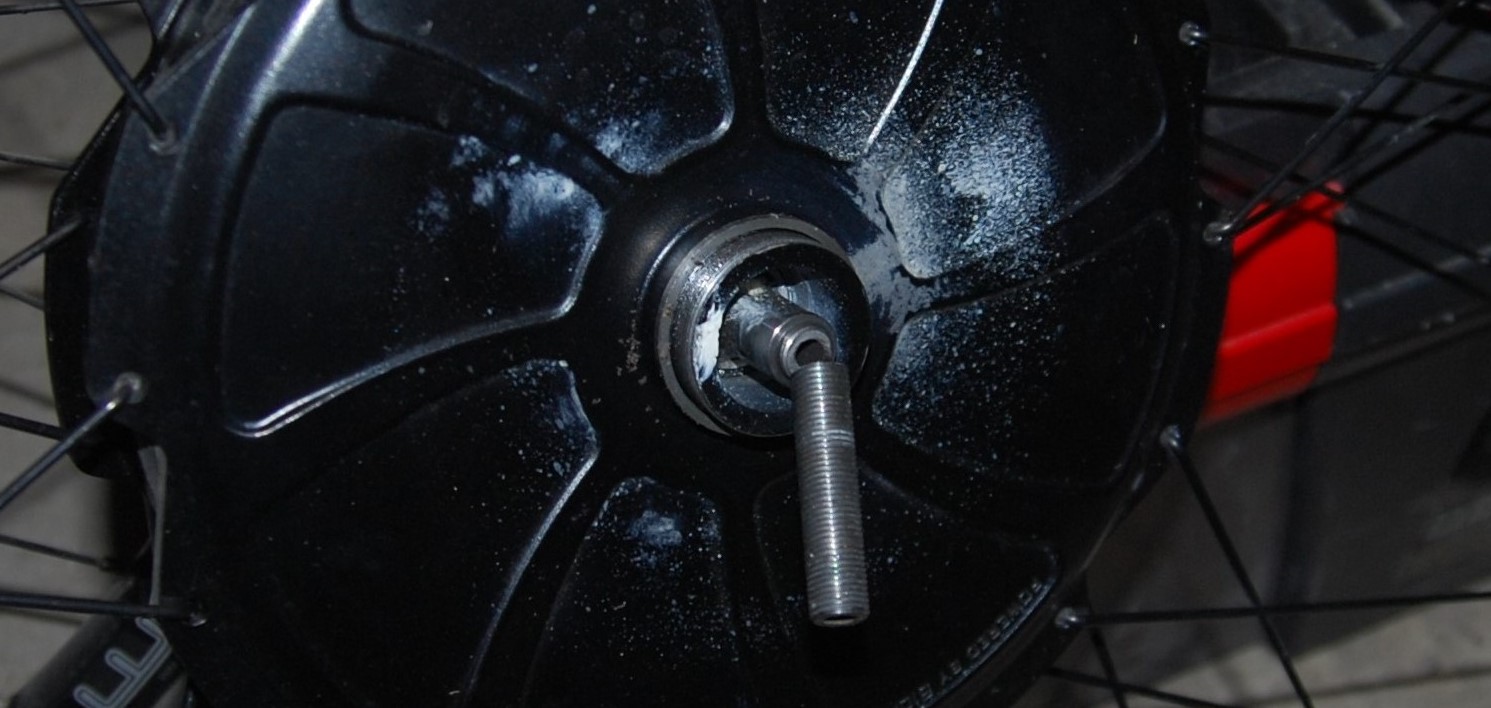

On kellegi ideid kas asi on vahetatav ja kus abi leida.

nunnu kirjutas:
Odavam tuleb uus mootor osta, ma pakun

teoreetiliselt on ju võimalik metallitöökojas vana järgi uus teha...

Äkki saaks kokku keevitada?
Võib ju proovida, kaotada pole midagi...

Ise vaatan ka, et keevitust võiks proovida.
*Bionxi ametlikud erinevad esindused meilile pole vastanud.

Keevitus on halb mõte. Ta murdub sealt väga kiiresti sul küljest. Sul on vaja lasta mingil asjalikul treialil, korralikust materjalist uus teha.

Pilti vaadates tundub see võll seest õõnes - kas sellel on mingi sügavam mõte, et mingi juhtmed või midagi sealt õõnsusest käib?
Kui õõnsus ainult toreduse või kaalu säästmise eesmärgil annaks sinna õõnsusse mingi tihkelt istuv pulk tugevduseks ja kannataks ehk keevitusega lappida küll.

No kuskilt peavad ju juhtmed tulema. Õõnsus või sälk hädavajalik.

korraliku keevitusega saaks ta mõneks ajaks pidama küll vast, aga tundub et ka keevituseks tuleb see võll välja võtta, siis vast juba targem ikkagi uus teha lasta.
