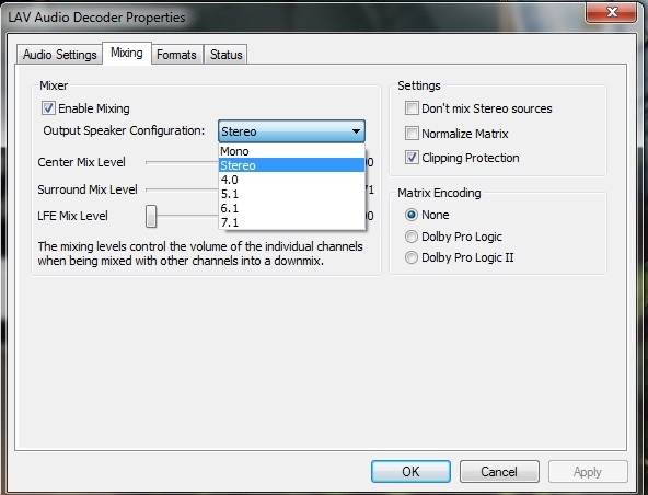

Kui arvutist on konfitud juba 5.1 peale siis tasub ka alati mängudes ja filmide koodek pakkidest 5.1 valida. Ise kasutan K-lite codec pakki ja olenevalt sellest mis mul sabas on pean sealt eraldi valima kas tahan stereos või 5.1'na. Muidugi peab ka filmil 5.1 tugi olema.

sõnum 24.04.2016 21:09:48 vasta tsitaadiga
Tänud. Saingi tööle !
Nüüd on muidugi see efekt, et näiteks filmis enamust osa ei kuule. Keerad volüümi normaalseks, siis mingi valju muusika koht utleb, siis tahab aknad eest ära lüüa ja ilmselt naabritel pole ka tore icon_biggrin.gif
Kui supparit maha keerata, siis jääb niisama jälle puudu kui näiteks winampist mussi kuulata icon_biggrin.gif
