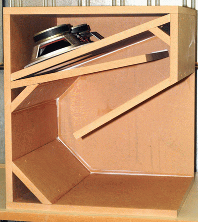

Näib et on inimesi kes tahavad endale hornwoofreid nagu olid linnahalli originaalid.
Krt, ma polegi kuskuil enam selliseid hornwoofreid enam näinud nagu linnahallis olid. Ainult tweeterid on olemas. kuid linnahallis olid kõik kolm riba sarnase ehitusega (väljanägemisega)nagu horntweeter.
Linnahalli enda piltidelt ei hakka ka neid silma. miski kalts on sinna ettetõmmatud, kus kõlarid olid.
helist nii palju, et ainuüksi kesksagedused raputasid vene katedraali päris korralikult.

Etz, selliseid jah google leiab aga see pole päri sarnane tollega mis linnahallis nähtud.

olavsu1 kirjutas:
Siseehitus on neil kõigil sarnane AFAIK...

Etz, noo siis sa pole linnahallis käinud või kui oledki, siis ei mäleta mis seal olid.
neil wooferitel, mida mina mäletan oli ruuporid samasugused nagu praegustel tweeteritel. ainult selle vahega, et neljakandilise ruupori külje pikkus esiservas oli ca 1,5 m. lehtri sügavus oli ligi meeter. lehtri tagumine auk oli umbes 100 x 400 mm vertikaalne pilu. Niipalju kui mäletan siis äärmistel püstakutel sai natuke tagumist külge piiluda. mingi ovaalne raudjunn oli tikkpoltidega lehtriotsa kinnitõmmatud.
võis see olla ilmatu jurakas ribbonwoofer?

olavsu1 kirjutas:
Ennevanasti koosnes enamus PA-sid sellistest ruuporkastidest, kui mõtleme ikka sama asja. Kui õigesti mäletan, võis kesk ja madal ots tulla isegi samasugustest kastidest läbi krossoveri. Vbolla olid erinevad valjukad lihtsalt sees. Olenes muidugi võimalustest. Otsi mõni 80-ndate lavapilt... Omal kaks sellist vineerikolakat kusagil kuuri all. icon_smile.gif
