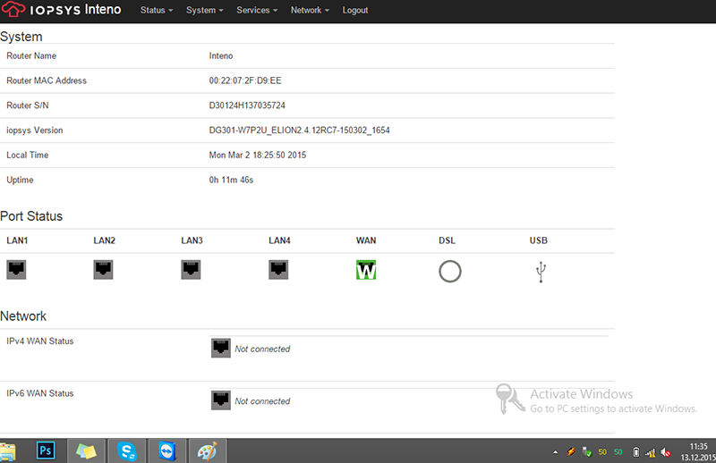

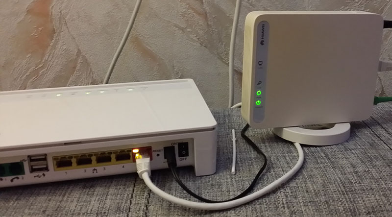

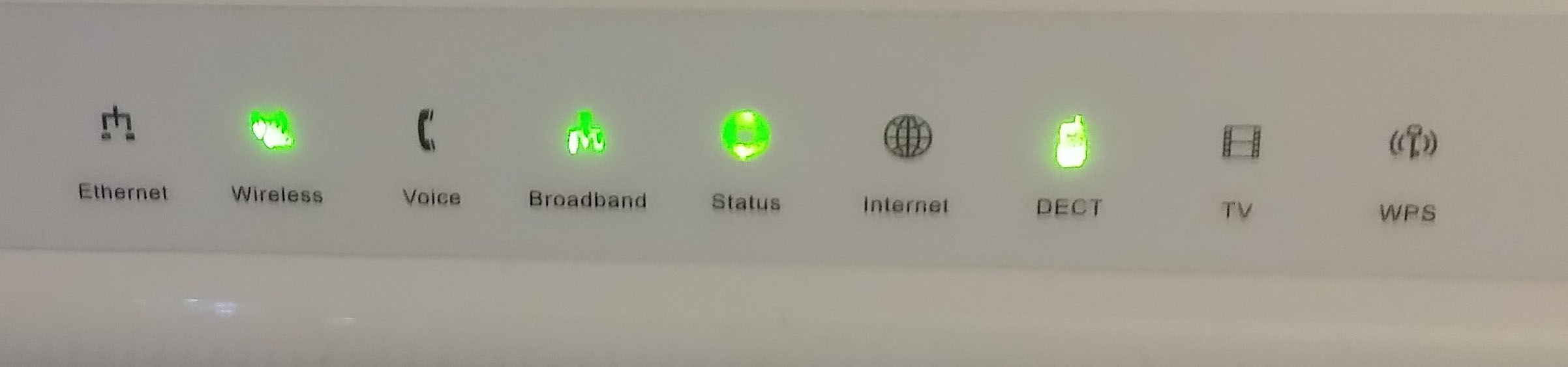

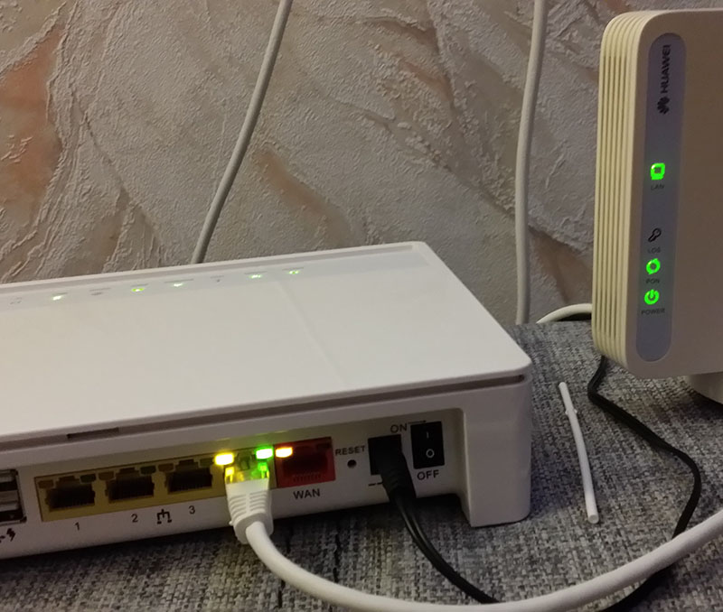

OnExX
HV kasutaja
liitunud: 05.04.2004
sõnum 13.12.2015 12:01:02 vasta tsitaadiga
Väike mure seoses Intenoga. Nimelt ei taha WAN port läbi saada huawei hg8010-ga.
Lõpptulemiks jääb taga selline pilt:
Spoiler Spoiler Spoiler
Inteno tuled peal:
Inteno admin liides:
Minu poolsed tähelepanekud:
*Läbi LAN portide ei anna ruuter mulle IP-d kätte (ehk gateway puudub ja suvaline ip). Wifiga annab.
*Resete olen teinud piisavalt.
*Maksimum ootamine, et ülesse tõmbaks ennast ~15 min.
*Kasutatud mitmeid erinevaid võrgukaableid. Isegi sai poest uus ostetud - ikka sama lugu
*Pannes Huawei poolt tuleva võrgukaabli Inteno LAN pessa, hakkavad tuled kenasti põlema (nii Huaweil LAN kui Inteno LAN. Samas WAN-le jääb oranz tuli !?). Pilt ka:
*Pannes Huawei poolt tuleva võrgukaabli arvuti taha - nett olemas.
*Hetkel kasutuses olev tg789 (mille tahaks Inteno vastu vahetada) töötab kenasti ning töötavad kõik tuled ja viled (sama kaabliga jms).
On kellelgi ideid, mida edasi teha ? Endal ideed otsas.
Kommentaarid: 52 loe/lisa Kasutajad arvavad:  :: 0 :: 0 :: 49
tagasi üles

sõnum 13.12.2015 12:41:26 vasta tsitaadiga
OnExX, ilmselge oletus oleks, et Inteno WAN port lihtsalt maha põlenud/vigane. Vaheta ruuter esinduses ringi.

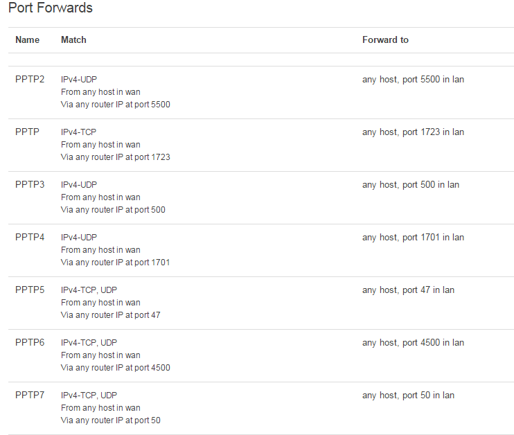

Kuidas Intenos VPN passthrough aktiveerimine käib, jõuluks sugulaste juures ja ei pääse ligi töö- ning koduvõrgule.

Kas peab üldse eraldi aktiveerima? St "passthrough" tähendab ju antud seda, et tahad "seest" kuhugi "välja" VPNi teha ning ruuter peab selle lihtsalt läbi laskma. Ma olen enda Inteno taga VPNi ikka parasjagu kasutanud, ei konfinud midagi, kõik oli default'is. St mõni pordisuunamine oli jah tehtud sisevõrgus olevate teenuste pihta... aga midagi muud polnud küll käsitsi muudetud.

Pealegi, "Forward to" ... "any host, ... in lan", kuidas seda peaks mõistma? Et kuhu ruuteris see port siiski suunatud on? Töötab see üldse sellisena? Mul on omal ka sisevõrgus VPN server püsti ja pordid on ikka konkreetselt selle peale suunatud (ja toimib). icon_rolleyes.gif
Ja seestpool välja VPN tegemiseks pole nagu midagi vaja teha, see toimibki, "passthrough".

See konf oli ruuteris juba olemas.
Ei taha väga midagi nikerdama ka hakata, paar pokaali veini sees ja ei viitsi beer_yum.gif
Igatahes VPNiga ei ühendu WiFi kaudu, 4G kaudu saan ilusti ligi, ehk et teenus püsti.

anubis, mis tüüpi toru see sul on? PPTP?

Jep.
