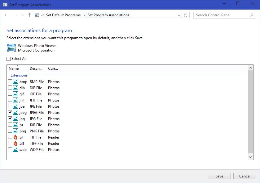

Viimase buidliga olen avastanud, et ikka see sama igikestev probleem mis kõiksugu Windowsitega käinud erineval moel kaasas:
Faililaiendid ja nende assosatiivsus / vaikimisi programm mis teatud laiendeid avab.
Nüüd näiteks ei suuda programmi installimisel (nt. Acrobat DC reader) endale ise seda õigust võtta, vaid tuleb teha paremklik open-with ja siis kindlasti linnuke jätta, et edaspidi meeles oleks ning alles siis toimib. Adobe lausa küsib ise kas ta võtab need õigused üle pdf-e avada, kuid tegelikult ei toimi kui valid 'yes'.
Aga nüüd veidi üldistust ka sel teemal:
OpenOffice ja LibreOffice on ka need programmid mis varasemalt oskavad korraliku segaduse tekitada, eriti peale nende maha installimist nad ei anna seda default õigust tagasi näiteks MS Officele millel need varem olid. Office repair control panelist õnneks aitab. Käsitsi seda faililaiendi kaupa tehes (Control Panel\All Control Panel Items\Default Programs\Set Default Programs\Set Program Associations) tulevad valed ikoonid vastavatele failiaienditele ning kohe on aru saada, et asi ei ole enam puhas ja nii nagu tegelikult mõeldud on.
Aga üleüldiselt ülitüütu on, et seda kuradi asja nad korda ei oska teha, et oleks selge ja arusaadav tehniline protseduur ja väljakujunenenud use case'id nende asjade tarbeks.

Hmm.
Miks sa sisseehitatud vaikeprogrammide, vaikeseoste jne loomise võimalust ei kasuta?
See on üks võimalus, niiöelda uuest kontrollpaneelist.
http://www.howtogeek.com/223144/how-to-set-your-default-apps-in-windows-10/
Klassikalises kontrollpaneelis on asjad loomulikult samuti olemas.
Juhtpaneel\Programmid\Vaikeprogrammid

Sellest kõigest ma ju rääkisin, loe mu postitus uuesti tean hästi, et Modern menüüs on see asi duubeldatud.
Lisaks default apps üldmenüüs on jah olemas picture video browser ja veel mõned asjad, kuid nii elementaarse asja nagu PDF failide vaikeprogrammi valikut ei ole

KrikU, ma lugesin ja ikka ei saanud aru, miks sa ei kasuta sissehitatud võimalusi.
PDF jaoks määrad failitüübi järgi ära, millega seda laiendit avatakse. Võib ka selle paremklikiga määrata linnukese. Vahet pole kustkaudu lähened, vaatenurga küsimus.
Aga automaatset seoste loomist küll ei poolda. See tekitaks kaose.

Sry, sa ei jaga ööd ega mütsi praeguses kontekstis. See pilt mille sa panid, selle koha viite tõin ma juba esimeses postituses välja...
Ma räägingi, et miks ma peaks neid käsitsi seadistama, kui see näiteks ei kuva enam failidele korrektseid ikoone seejärel (kuvab valgel taustal lapakale pisikeselt keskele - miks duubeldatud funktsioon ei toimi igalpool samamoodi?). Open-with puhul õnneks seda jama pole. Jah, need pisasjad on mulle olulised! See asi toimis enne paremini, nüüd ei toimi enam kui programm ise kenasti sult veel küsib, et kas võtame vaikimisi avamise õigused endale. Nüüd pean eraldi käsitsi menüüsügavikes käima paika panemas, wtf? Sellest kogu mu selle teemaline postitus, kas tõesti ei saanud aru?
Aastaid ja aastaid on tundmatute laiendite avamise õigused antud esimesele installitavale programmile mis neid käsitleda oskab ja soovib, nüüd siis pean käsitsi eraldi tegema igale programmile need õigused - wtf? (kordan iseenest, et oleks ikka arusaadav!!) 99.9% arvutikasutajatest satuks koheselt segadustesse.
Aga build 10586 ja tänaste katsetuste järgi tekkis tunne, et vana Samba networking on ka hullamks aetud (see töötab pidevalt glitchides, et kohe ei näita networks all masinaid võrgus ja ligi pääsemisel käsurealt ütleb, et pole kättesaadav, kuid mitu korda proovides hakkab tööle)
My pc’s on home network are not being seen by windows 10 build 10586
http://wind8apps.com/windows-10-build-10586-issues/
Ma räägingi, et miks ma peaks neid käsitsi seadistama, kui see näiteks ei kuva enam failidele korrektseid ikoone seejärel (kuvab valgel taustal lapakale pisikeselt keskele - miks duubeldatud funktsioon ei toimi igalpool samamoodi?). Open-with puhul õnneks seda jama pole. Jah, need pisasjad on mulle olulised! See asi toimis enne paremini, nüüd ei toimi enam kui programm ise kenasti sult veel küsib, et kas võtame vaikimisi avamise õigused endale. Nüüd pean eraldi käsitsi menüüsügavikes käima paika panemas, wtf? Sellest kogu mu selle teemaline postitus, kas tõesti ei saanud aru? |
Nojah, ma just seda kardangi, et kui iga programmike hakkab ilma küsimata muudatusi tegema siis windows kaua püsti ei seisa.
Ilmselt ei ole ma kõiki probleemikesi ka kohanud veel, mis windowsi all iganes tekkida võivad erinavaid asju installides peale ja maha.

True that, ilma küsimata on tõesti paha selles mõttes, et tekib rohkem segadust kui üksteise otsa installida programme mis samu failitüüpe söövad. See on olnud kõige varasem ja vanem ning harjumuspärane praktika kuidas windowsi programmid üleüldse toiminud on, kõige viimasena installitud programm ampsab õigused endale Uuemad programmid on muidugi viisakamad ja küsivad üle. Microsoft Office on veel vanakooli programm mis ei küsi, ning avab täiesti müstilisi laiendiga failitüüpe millest jälle mina ööd ega mütsi tea
