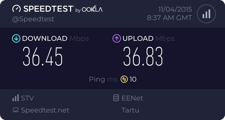

merku
HV kasutaja
liitunud: 08.03.2004
04.11.2015 10:40:25
Nüüd siis ka lojaalsusprogrammi liige, ehk upload=dowload. 8€/kuu eest netti täitsa piisavalt.
Spoiler
| Kommentaarid: 22 loe/lisa |
